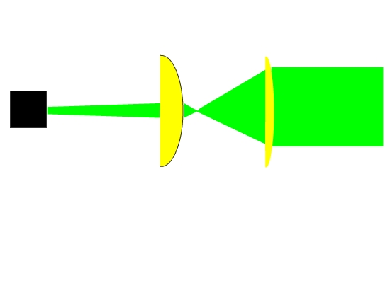

    если ты убил обе линзы? если да то тебе нужно вначале сделать большую расходимость луча а после его собрать.
    Расходимость можно сделать отрицательной линзой.. такие могут стоять в обьективах камер на телефонах. а длиннофокусную можно взять от каретки. или можно использовать такую схему Использвать корткофокусную от привода как расеивающую и собрать ее длиннофокусной..

    Спасибо за подробные ответы, буду искать умерший телефон. А вот короткофокусной, подходящей, в приводе я что-то не нашел, это та которая перед длиннофокусной, большая ?
  5. DENITO
    DENITO Пользователь
    Длиннофокусная стоит внутри каретки а короткофокусная снаружи на подвижной части каретки непосредсвенно смотрин на диск

    Поделитесь пожалуйста опытом!
    Как не пытался - сфокусировать в точку - с двумя линзами - не удалось.
    Каое должно быть расстояние между (ЛД) - (1й) и (2й) линзами?
    Или как правильнее его подбирать?
