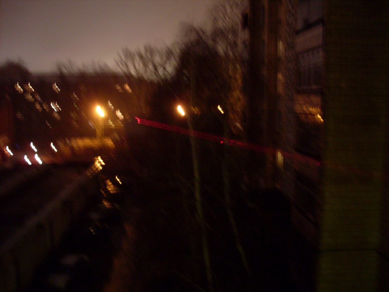

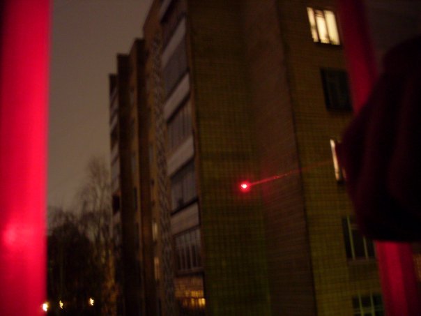

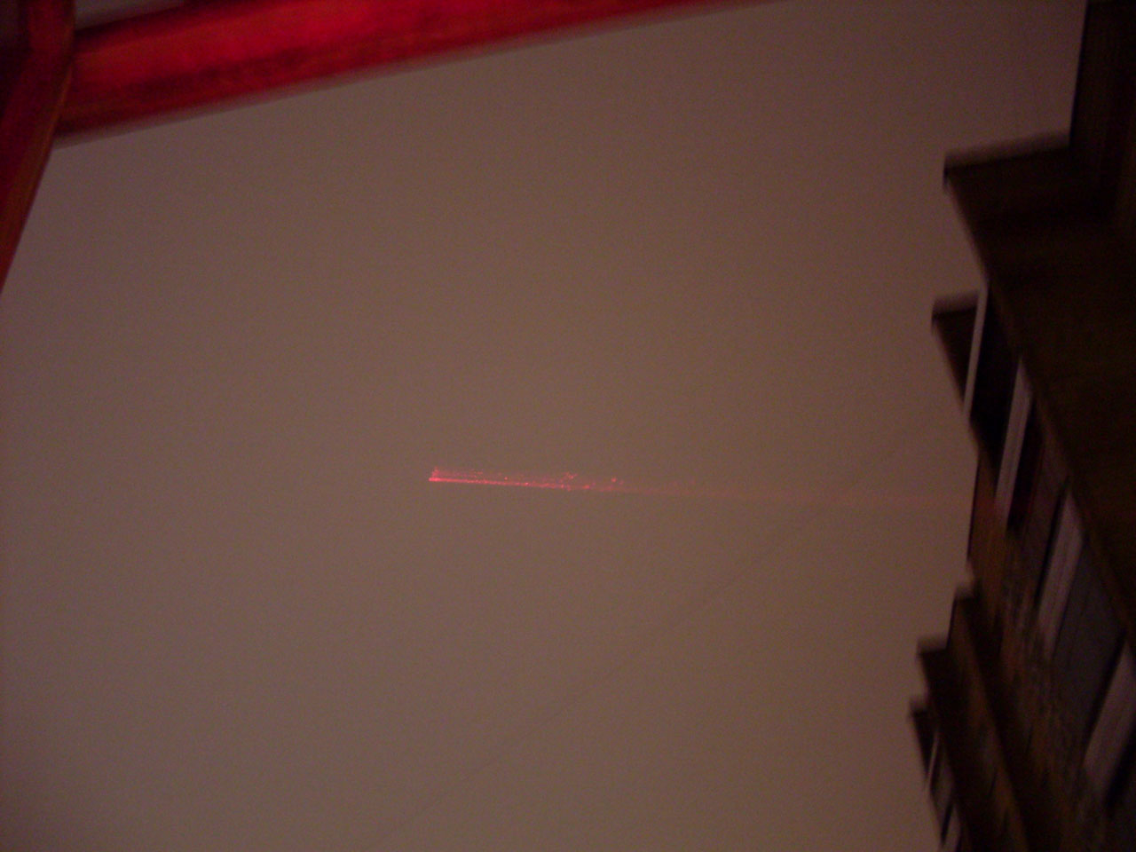

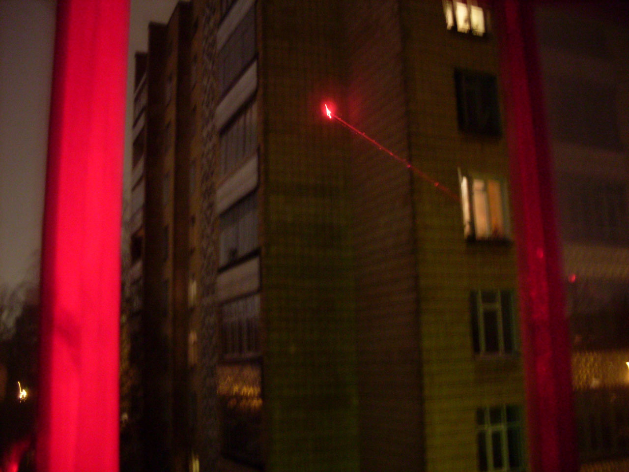

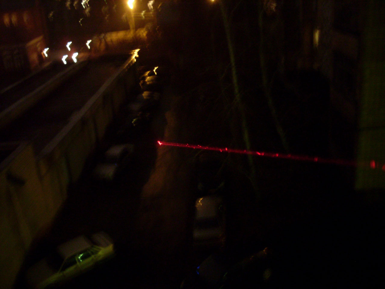

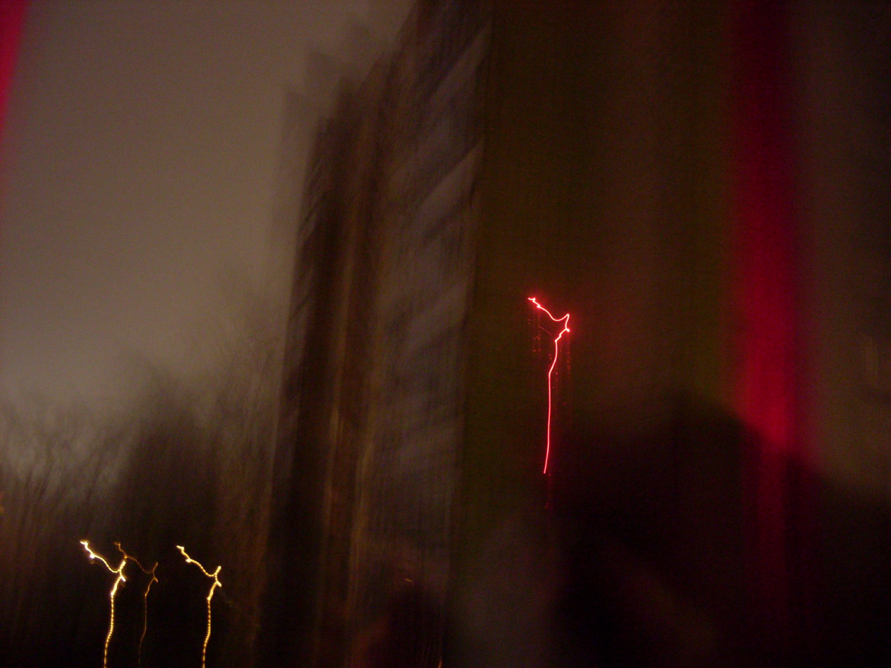

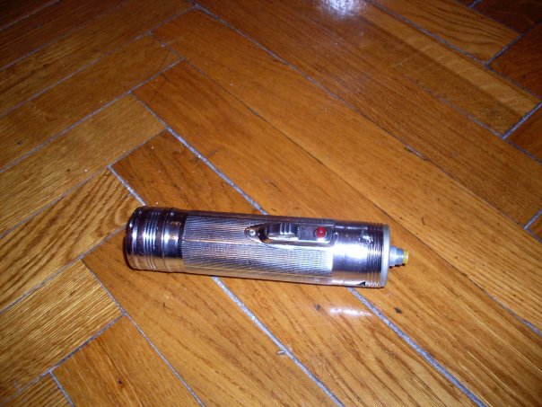

    Всем привет! Вчера собрал девайс на красном лазере из DVD Sony Optiarc 16x. Питание от 3 АА аккумов, первая схема, резистор 2 Ома, 270мА. Корпус от фонарика - главное достоинство это "кнопка" - тугой рычажок на 3 положения - 1-откл./2-вкл. нажатием красной кнопки (как обычная указка)/3-вкл. Оч. полезно, учитывая опасность :)
    прилагаю фотки сего девайса. На улице светит лучем, достает до всего что видно с балкона :) в т.ч. до облаков, на них видно точку. Фоткал одной рукой, поэтому большинство фоток смазалось.

    зачёт, линза от привода?

    линза пока стоит от указки, с ней луч шириной около 3мм и вокруг точки рассеяный свет - видно линза царапанная или просто качество фиговое, короче часть света теряется, будет время, приделаю линзу от привода

    1 резистор на 2 Ома. кстати насчет тока в 270 мА был неправ - аккумы были разряжены. Свежие дают 300-310 мА. ЛД на этом токе пашет без проблем, но греется прилично.

    Сегодня под пивом довел до ума оптику лазера - с линзой от двд ничего путного не вышло - слишком поцарапал я ее, зато линзу от лазерной указки смог хорошо настроить, тоненький луч, очень злой, спички поджигает мгновенно! коробка от сд прожигается за 13 секунд. Прилагаю видео.
