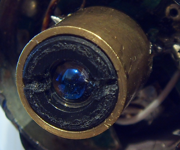

  6. ra9ust
    ra9ust Новичок
    А у меня лазеры все вот с таким каллиматором, покупал в "дельте" их за 200 рублей,хорошо подходят. Но на фото который в этом линза от DVD ПОСЛЕДНЯЯ КОТОРАЯ.
