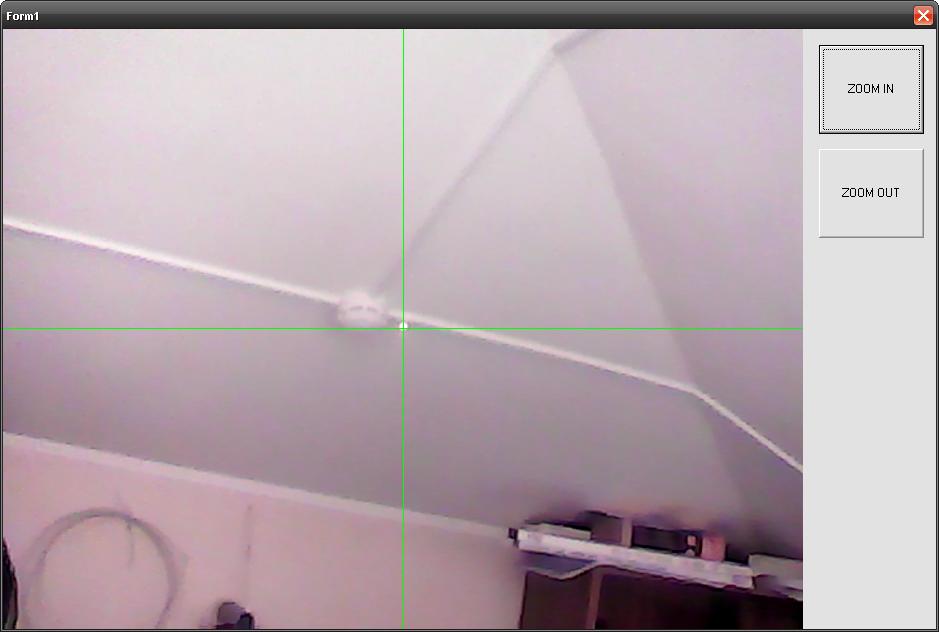

    Пока прикрутил кишки от веб камеры, совместил точку с центром экрана и навожу по видео )))))))
