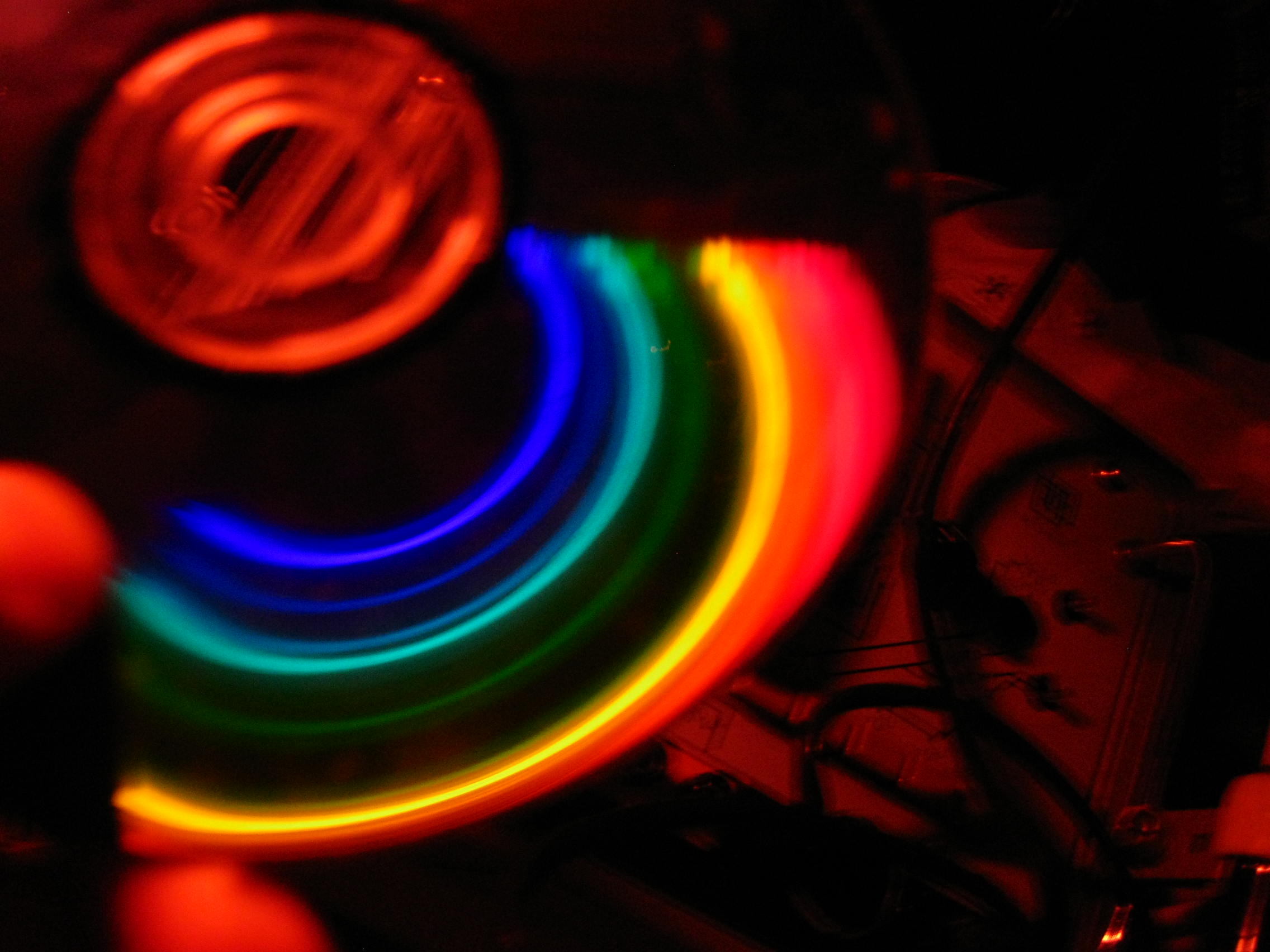

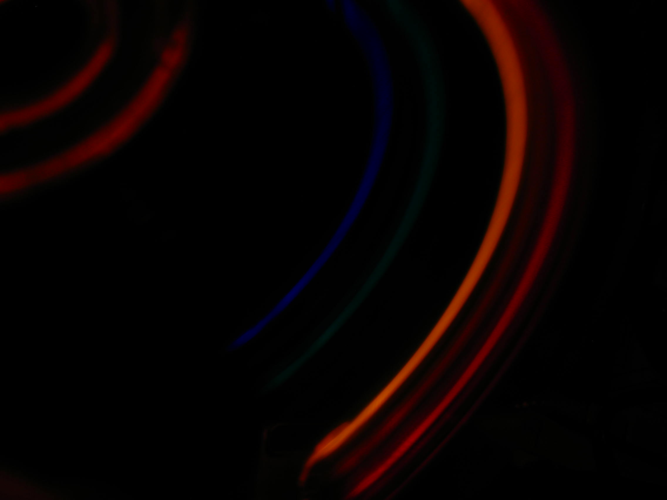

    Однако я подрубал к новому БП (6-7кВ хх), ток определял из напряжения на вольтметре 22кОм: при балласте 64кОм получался 3.85мА, генерации так же не было. Серьезная пульсация с частотой 50 или 100Гц, ставил параллельно излучателю конденсатор КВИ-2 10кВ, 100пФ - вокруг капилляра появлялась дымка, генерации нет, ток в начале примерно такой же, но с заметной скоростью снижается в несколько раз.
    С этим БП голубо-зеленая линия стала быть немного заметна (с предыдущим БП, который почти не мог давать более 1мА ее было незаметно), фиолетовая стала казаться ярче (теперь примерно такая же яркая, как остальные). С конденсатором немного подругому (яркость меняется, но все равно голубая заметна, а фиолетовая примерно такая же яркая, как остальные). Сфотографировал в этот раз спектр:
    Баланс белого серьезно нарушен:
    крайняя голубая на самом деле фиолетовая
    бело-зеленоватая - зеленая
    между ними: зелено-голубая, про которую и идет речь.(более голубых я там никогда не видел)
    Как видно, с разной экспозицией получается, что голубая либо незаметна, либо вполне заметна - поэтому судить о заметности умопомрачительно
    Напомню: рабочий ток лазера должен быть около 3.7-4мА, где-то на 1мА он уже давал 0.1-0.6мВт

    Я кретин!!!! забыл прикрепить :lol: Посмотрите теперь. Прикрепил архив-зип в прошлом сообщении - там 6 фото. В этом письме 2 из них, чтобы показать, что восприятие голубой полосы сильно зависит от экспозиции

    Кроме того баланс белого уменьшил зеленые и желтые цвета. На самом деле в этот раз желтая была не менее яркая, чем оранжево-красные, а сильнейшая из двух зеленых - примерно такая же, как фиолетовая. Но может изменения из-за того, что ток больше и другую болванку взял?

    вообще для смеси гелий+неон самая сильная будет желтая(гелиевая),но это для глаза!
    по фоткам тяжело судить, размытые они, тебе надо бы подготовить решетку
    такой вопрос:
    сколько голубых, синих и фиолетовых линий?просто на глаз может это лучше видно
    и какой диск использовался?DVD или CD?
    желательно использовать DVD

    в этот раз dvd+rw с дистрибутивом. В прошлый раз (когда голубой линии было не видно - скорее всего cd-rom записанный).
    В этот раз желтая казалась наисельнейшей (но точно не уверен - конкурировала с красно-оранжвой четой). В прошлый раз (с прошлым БП, выдающим не более 1мА сиди-ромом,) вроде не казалась. В этот раз видны невооруженным глазом на dvd+rw с дистрибутивом из диапазона зеленый-фиолетовый:
    1) одна фиолетовая средней яркости
    две зеленые:
    2) ближе к 1): средней яркости такой же, как 1)
    3) дальше от 1): слабой яркости
    4) между 1) и 2) голубая по яркости примерно как 3)
    Между 1) и 2) других, кроме 4) не замечал.
    Еще раз посмотрю и если нужно, уточню список. Могу поискать чистый дивиди, если нужно. Еще есть шанс найти диф-решетку от привода компакт-дисков (вроде она синусоидальная, так как дает только нулевой и первый порядок)

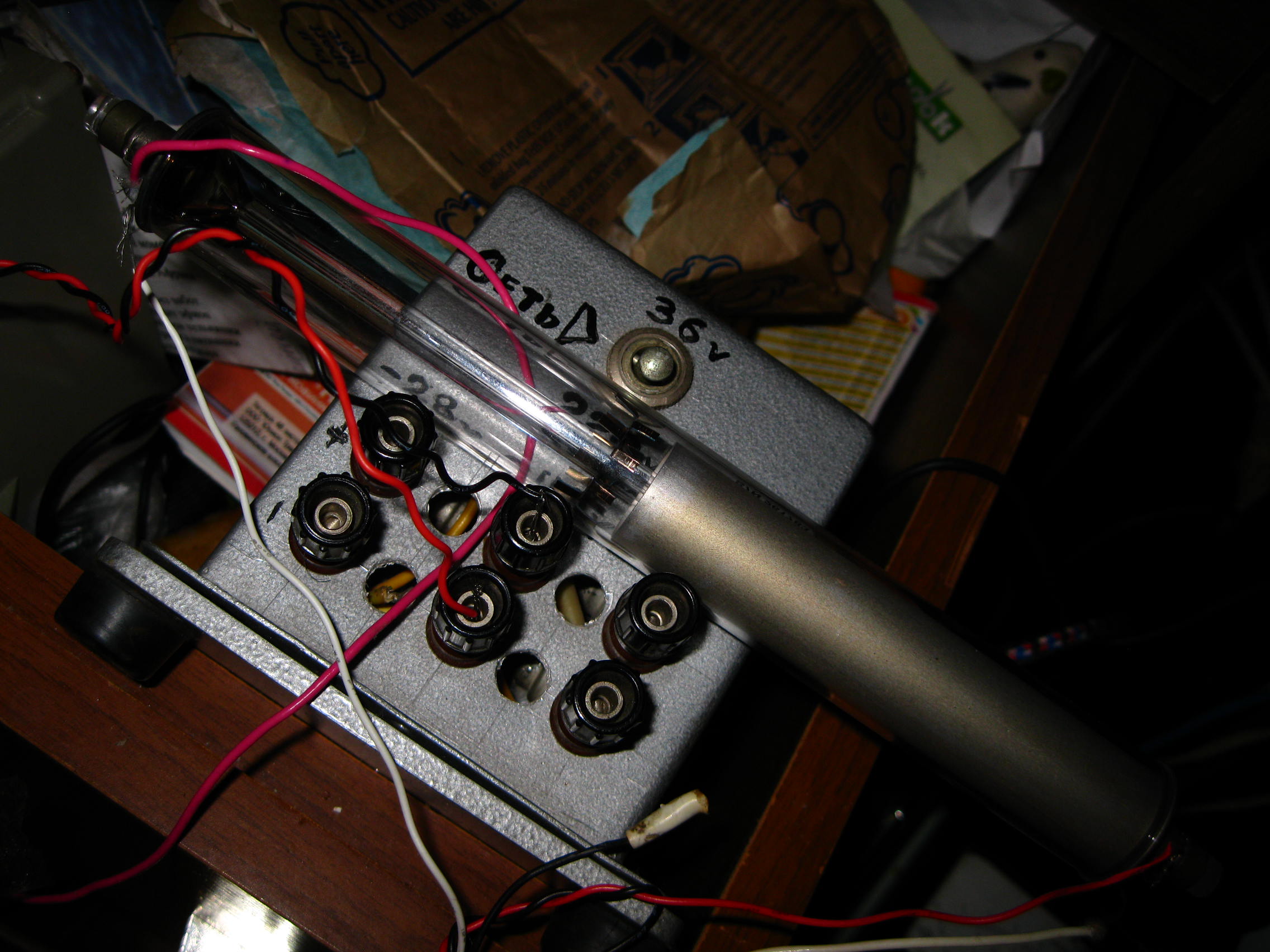

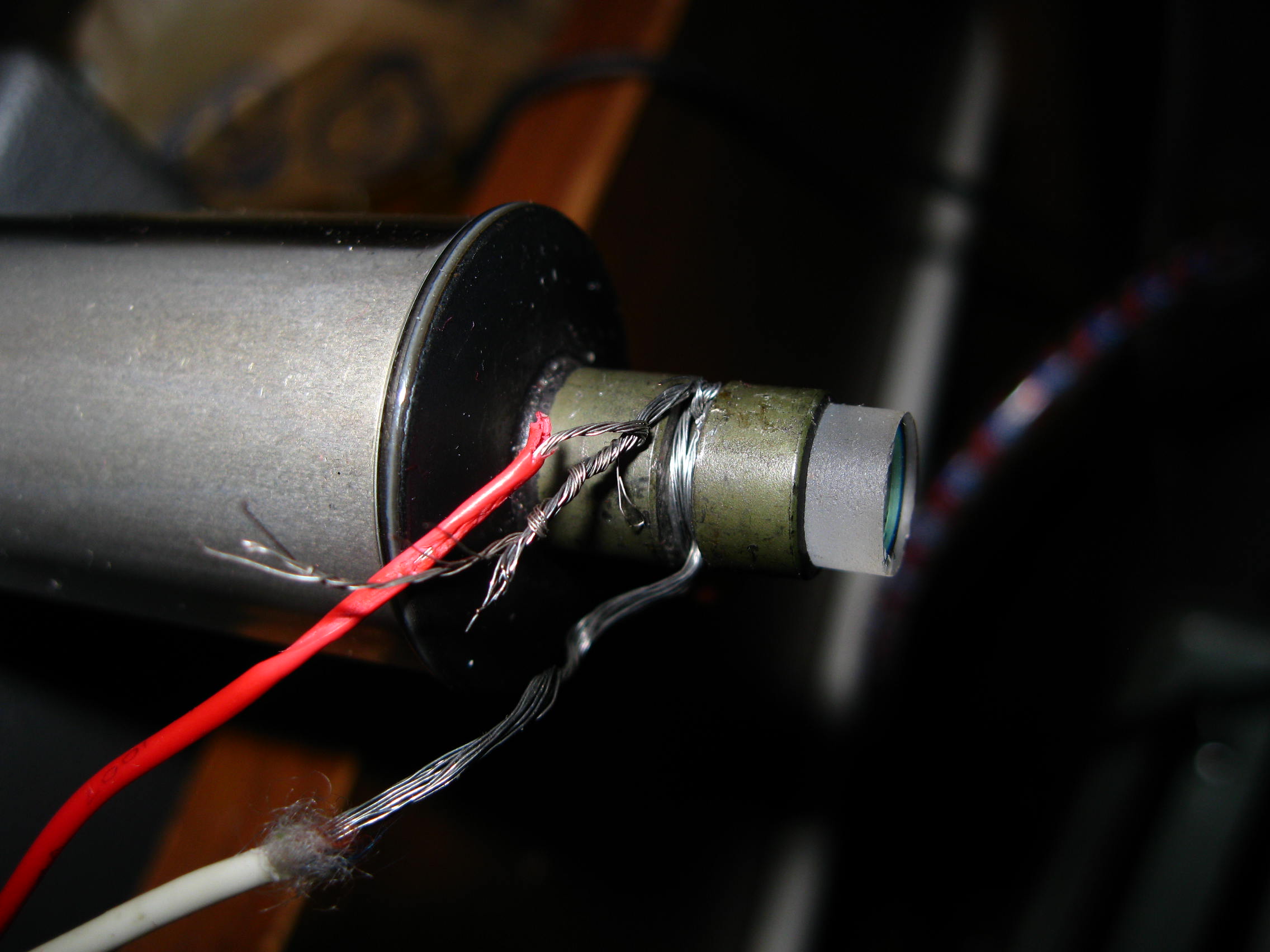

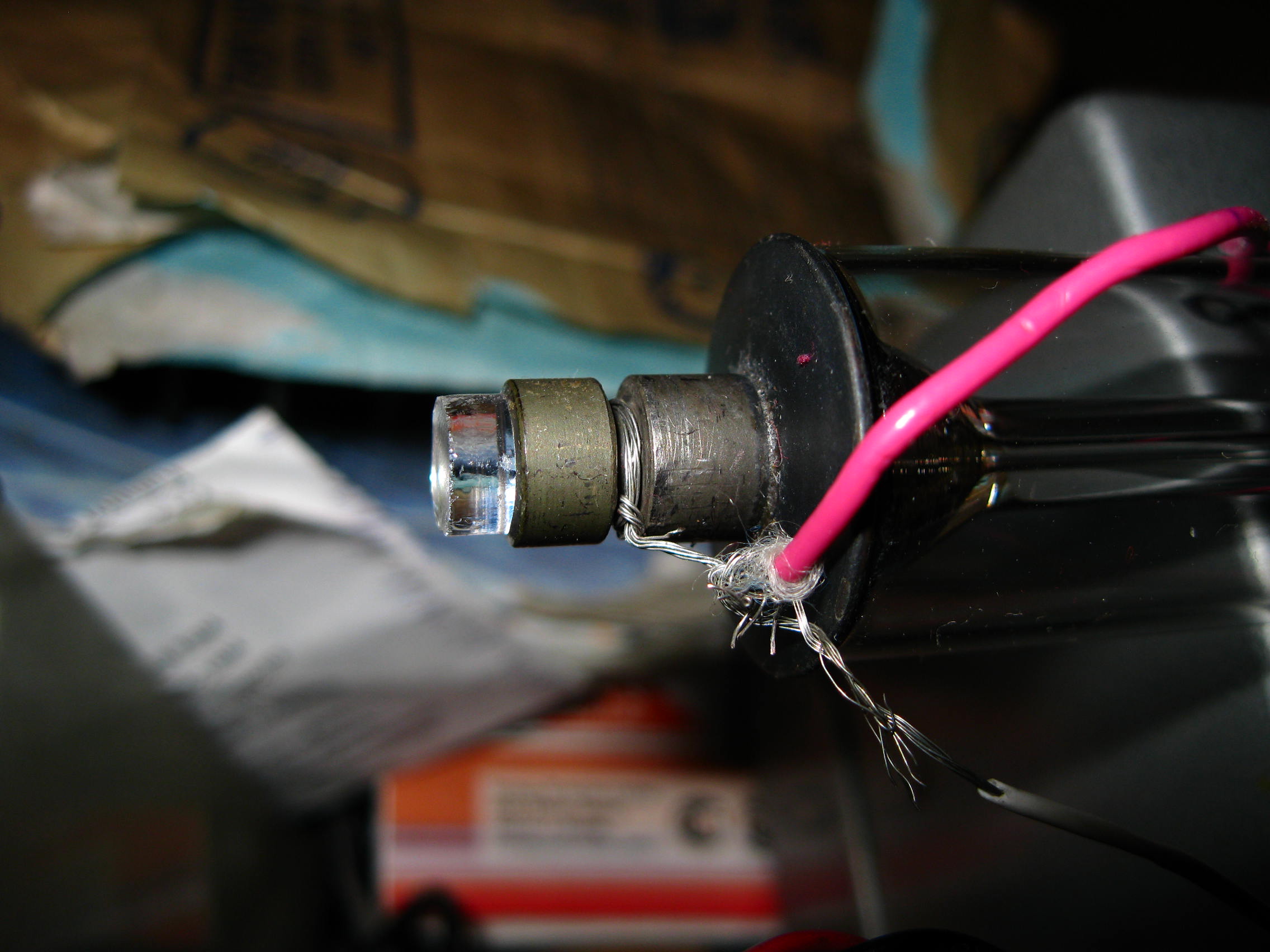

    Выкладываю фото лазера: насколько такая конструкция подвержена порче (в частности разъюстировке)?
    [spoiler:kqbsz192][attachment=0:kqbsz192]IMG_6754.JPG[/attachment:kqbsz192][/spoiler:kqbsz192]
    [spoiler:kqbsz192][attachment=1:kqbsz192]IMG_6753.JPG[/attachment:kqbsz192][/spoiler:kqbsz192]

    тебе просто, наверное, надо решетку подготовить и,может даже, сделать самодельный примитивный спектроскоп(я такое делал,могу даже показать на фотке его)
    попробуй включить лазер, ну, скажем, на 1-1.5 часа, хай поработает
    может тогда появится генерация
