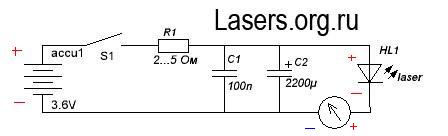

    Собрал схему простейшего драйвера(2кондёра 1 резистор, питание от батарейки с мобильника 3.7В), лазер от 16х, ток на нем 340 mA, лазер жарит хорошо
    так вот вопрос, смысл собирать все остальные сложные схемы, если при этой лазер хорошо работает?

    Значит или не читал или просто картинки как дети расматривал...
    При включении свежезаряженных акумах или батареек- ток может резко подскачить на сотые секунды-- это достаточно чтобы из ЛД стал просто светодиод...

    серьезно 340, сам удивился, привод вот такой был DVD-RW ASUS DRW-1608p
    амперметр подрубил вот как на рисунке
    на черную пластмассу навожу, с расстояния метра пол, сразу дым идет

    примитивный драйвер не стабилизирует ток! он его только Ограничивает сверху! батарейки садятся-ток меньше, моща меньше. чем умнее схема, тем лучше стабильность питающего лазер тока.
