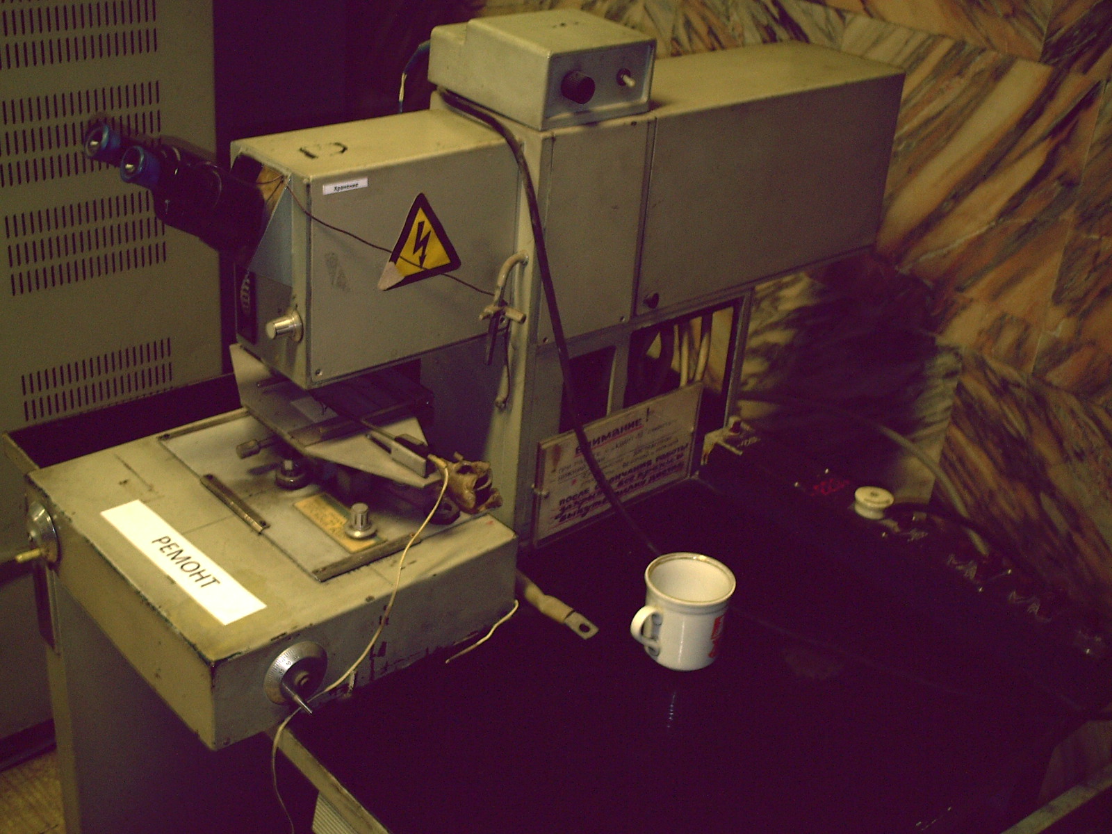

    Всем привет.
    Есть такая установочка. До недавнего времени трудилась, но что-то там поломалось. Копаться выяснять причину возможности нет. Кто знает эту установку? Какой самый худший сценарий поломки и последующего восстановления в руб.? Какая её адекватная цена в нерабочем состоянии, но комплектной?
    Заранее спасибо.
      474,8 КБ
      962

    ничего необычного Квант-12 ранних годов выпуска(в р-не 1979г)..
    "Худший сценарий" - ремонт в р-не 100-ки.. "мелочи" - один хрен полностью перебирать все - в р-не 30-40ки..
    он в Москве? - чет кажется его "обвязка" смутно знакомой - наверное лет 7-8 назад я его и "оживлял" уже. Только вроде он в другом помещении стоял..

    Это стоимость запчастей или запчастей + работа специалиста? Какова его примерная рыночная стоимость? Есть смысл заносить в него сотку или за эти деньги можно рабочий найти? Ведь и сам аппарат чего-то тоже будет стоить, правда продавец ещё не определился с ценой.

    первая - это цена запчастей(по самому плохому варианту+работа).. за 100-ку Вы только такого-же плана "не совсем в хлам"(но и требующий ТО) можете найти..Если Вам реально нужна сварка за 100-150тыс..- единственный вариант.

    В характеристиках заявлено:
    Глубина проплавления, мм 0,3
    Скорость сварки, мм/мин 150
    Можно глубину проплавления увеличить до 1мм. если уменьшить (пусть значительно) скорость сварки? Или может есть какие-то возможности по его разгону?

    alaser Пользователь
