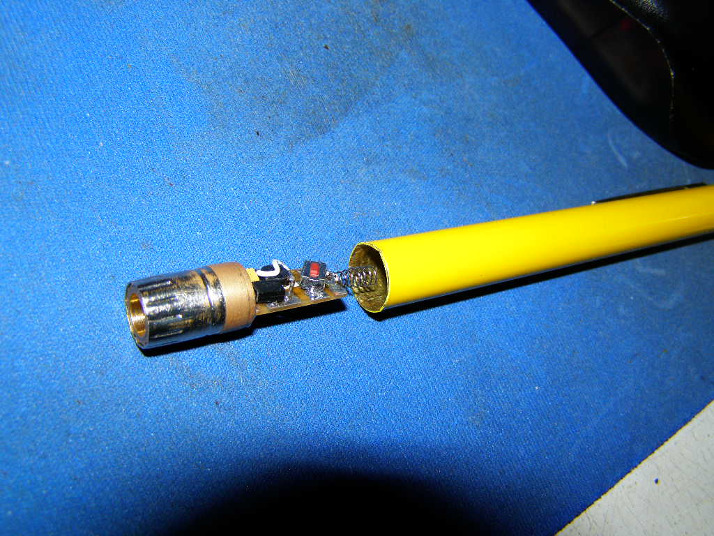

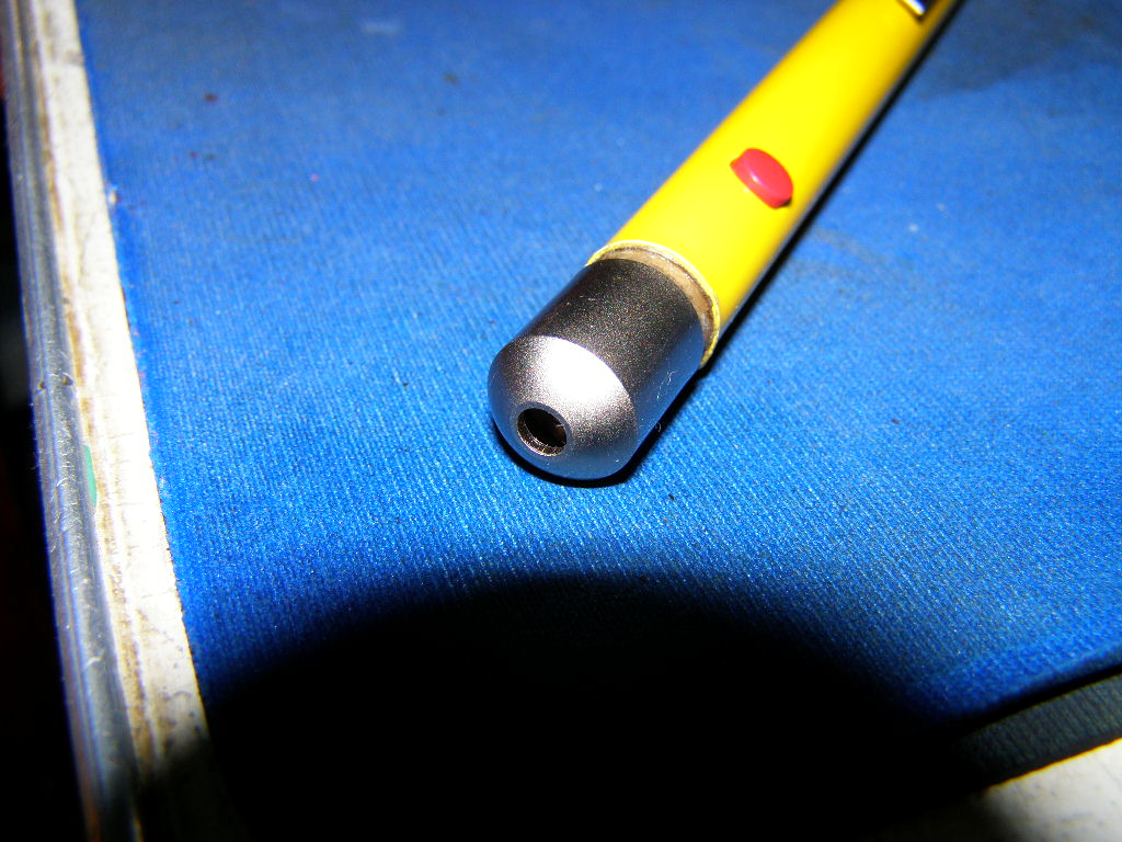

    ну что, очередная модель красного лазера от 16х (без окошка)
    собран в корпусе из под лазерной указки (качественного корпуса, с переменным фокусом, из германии прислали)
    схема- на 400 микрухе, тока на ЛД около 250 ма.Питание от 2хААА
    спичку с руки (повторяю с дрожащей руки) зажигает без проблем с 5 метров-- сам афигел
    Скоро видел выложу...

    Можеш параметры деталей на схеме написать? (для 250мА)
  3. sabir2000
    sabir2000 Пользователь
    все детали такиеже как на схеме, котрую я прилагал в viewtopic.php?f=4&t=132

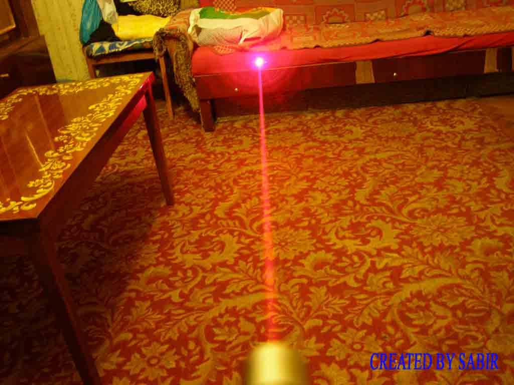

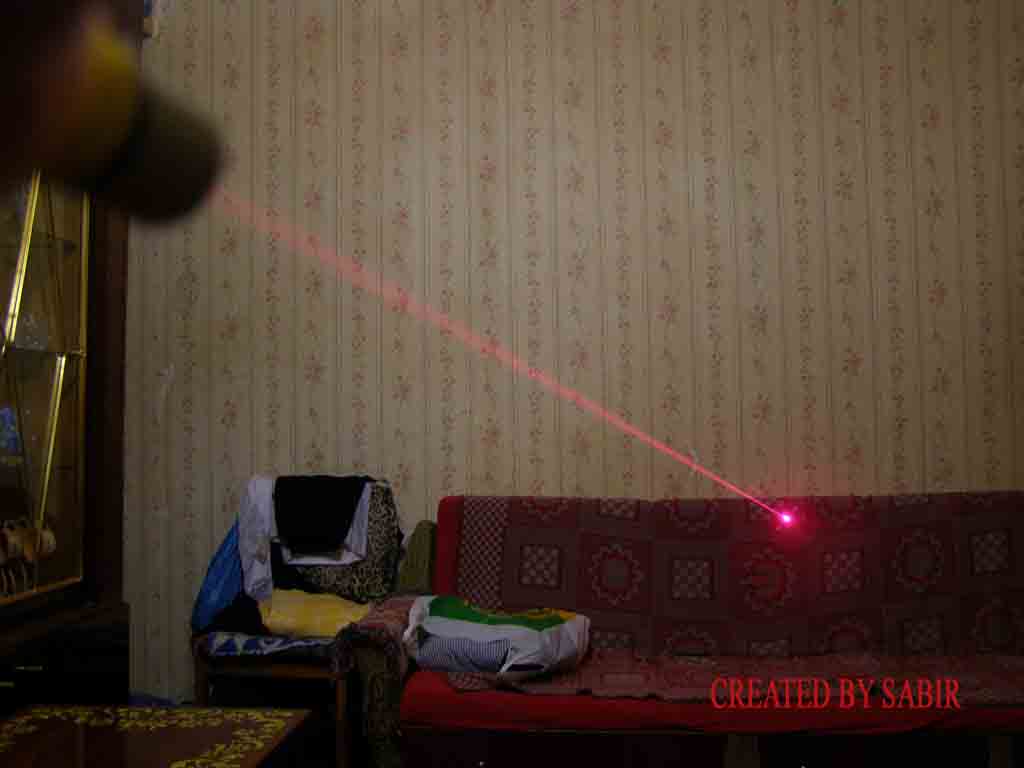

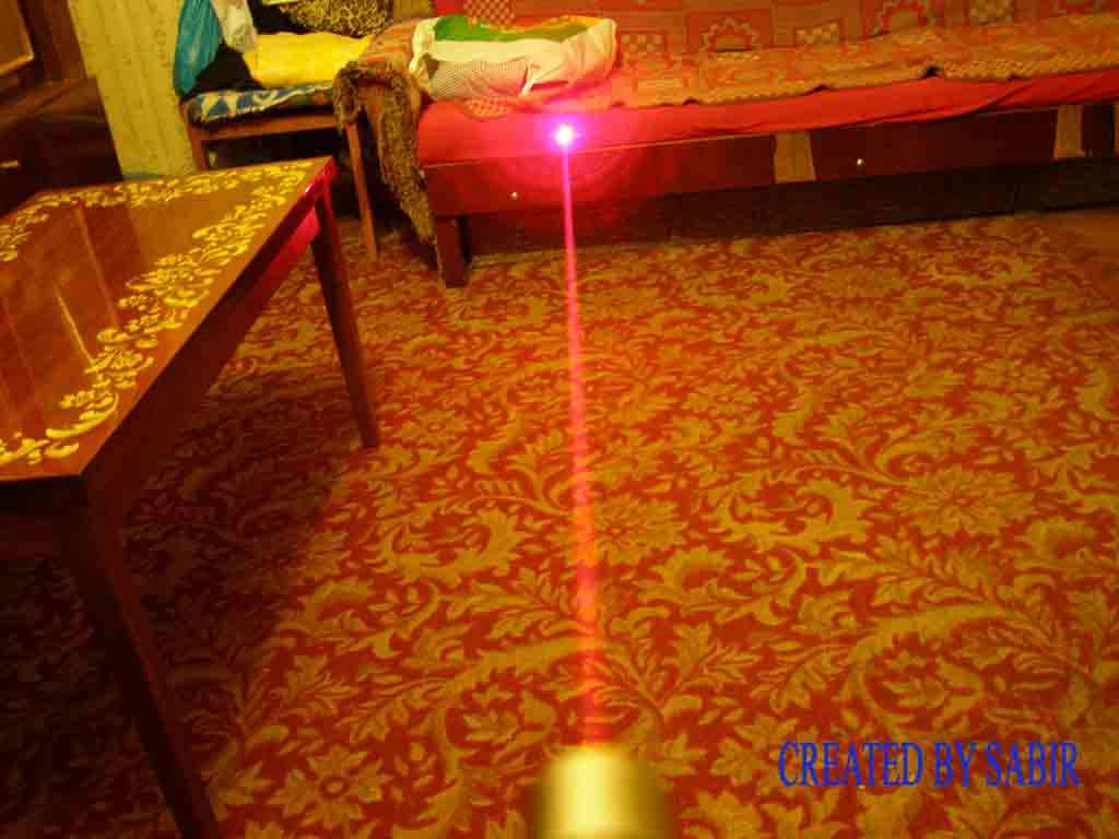

    ..ВЫКЛАДЫВАЮ НЕКОТОРЫЕ ФОТКИ САМОГО ЛУЧА...
