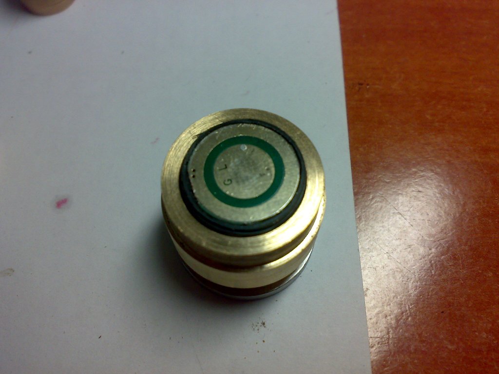

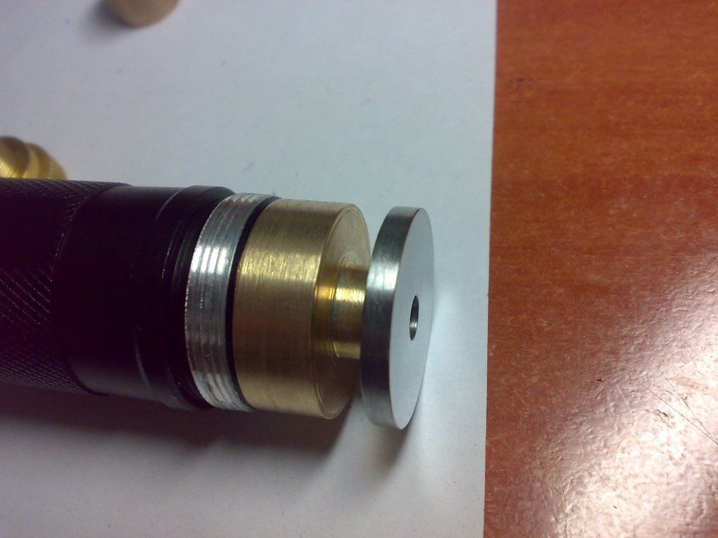

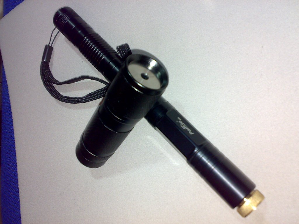

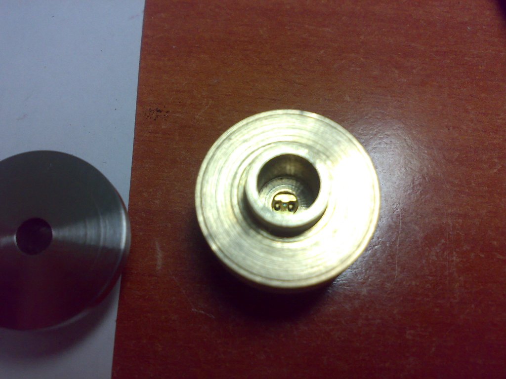

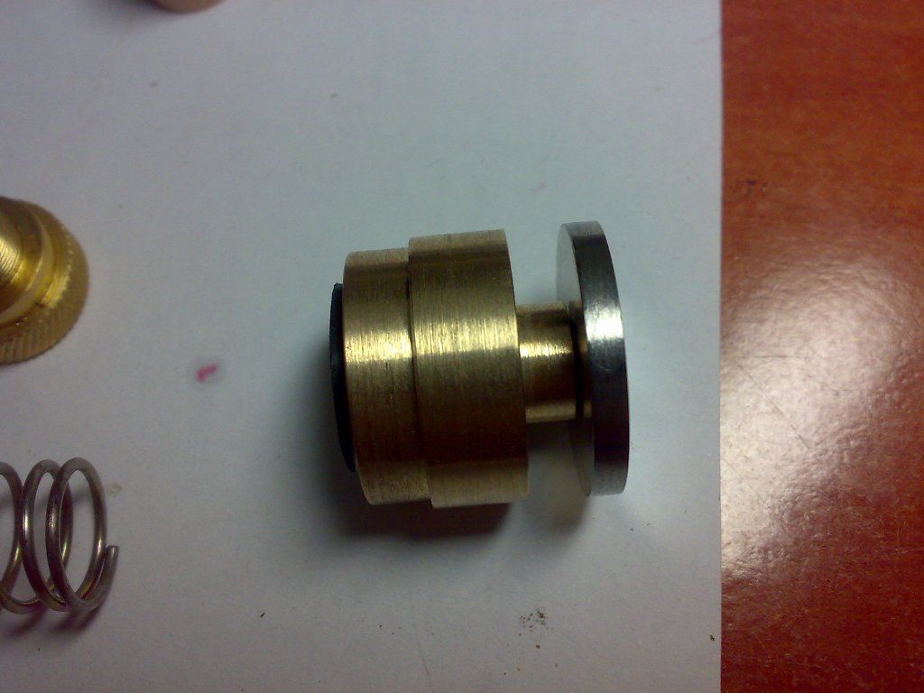

    Собственно нового ничего нет попросили изготовить лазер на основе стандартного фонарика.. В единственное хочу отметить это конструкцию коллиматора.. нужно было сделать точную и простую в обращении фокусировку.
    Долго думая решил использовать резьбу самого фонарика шаг маленький но у нее тоже есть люфт. эту проблему я решил пружиной, а боковой люфт точной подгонки двух составных частей коллиматора это токарю проще сделать в отличии от резьбового соединения..

    А какие характеристики, можно узнать?
  4. DENITO
    DENITO Пользователь
    Драйвер на NCP1529
    Диод 22Х 400мА
    Оптика акрил спичкометры 4
    Коллиматор бронза и нержавейка.
    Питание 3ААА

  7. chem_kot
    Неплохой лазер, хотя коллиматор выглядит немного брутальным) :)
  8. DENITO
    DENITO Пользователь
    Зато надежный и в качетсве радиатора очень хорош!! туда можно даже ИК 3 Вата вставить он будет справляться.. и темболее внутри его не видно..

    только мне кажется что ток маловат как для 22х... как мерял? если втыкал амперметр в разрыв цепи драйвера и лд, то это не правельно... ток будет занижен... и если в разрыв цепи драйвера и эл. питания при заряженом акуме, то это тоже не правильно... ток тоже будет занижен... у меня в основном 22х потребляют 450 - 460 ма из асусов...
    и ещё вопросик: а резьба на корпусе фонарика не расхлябается? тем более если алюминий... какой шаг?

    та ладно вам спорить.. я незнаю почему ток занижен.. у меня на мультиметре (на обоих) показывает на самом деле еше меньше 370мА я вначале начил бить панику потом мне обьяснили что невозможно коректно замерить ток так как драйвер импульсный итд напряжение на диоде 2.9, диод брал у увлечение слабый я так понимаю 20Х... по прожигаемости он меня удовлетворил и поэтому нестал поднимать ток так как делал не себе подзаказ и нехочеться человеку потом обьяснять как заменить диод.. По поводу резьбы я вначале тоже беспокоился что быстро сотреться но чтобы леко натроить много крутить ненадо.. и пркжину я поставил послабее чтобы не создавала сильное трение.. шаг резьбы или 0.5 или 0.7 мм точно непомню..А если сотреться то модно леко купить такойже фонарик (их как грязи) и переместить все внутренности без проблем.
