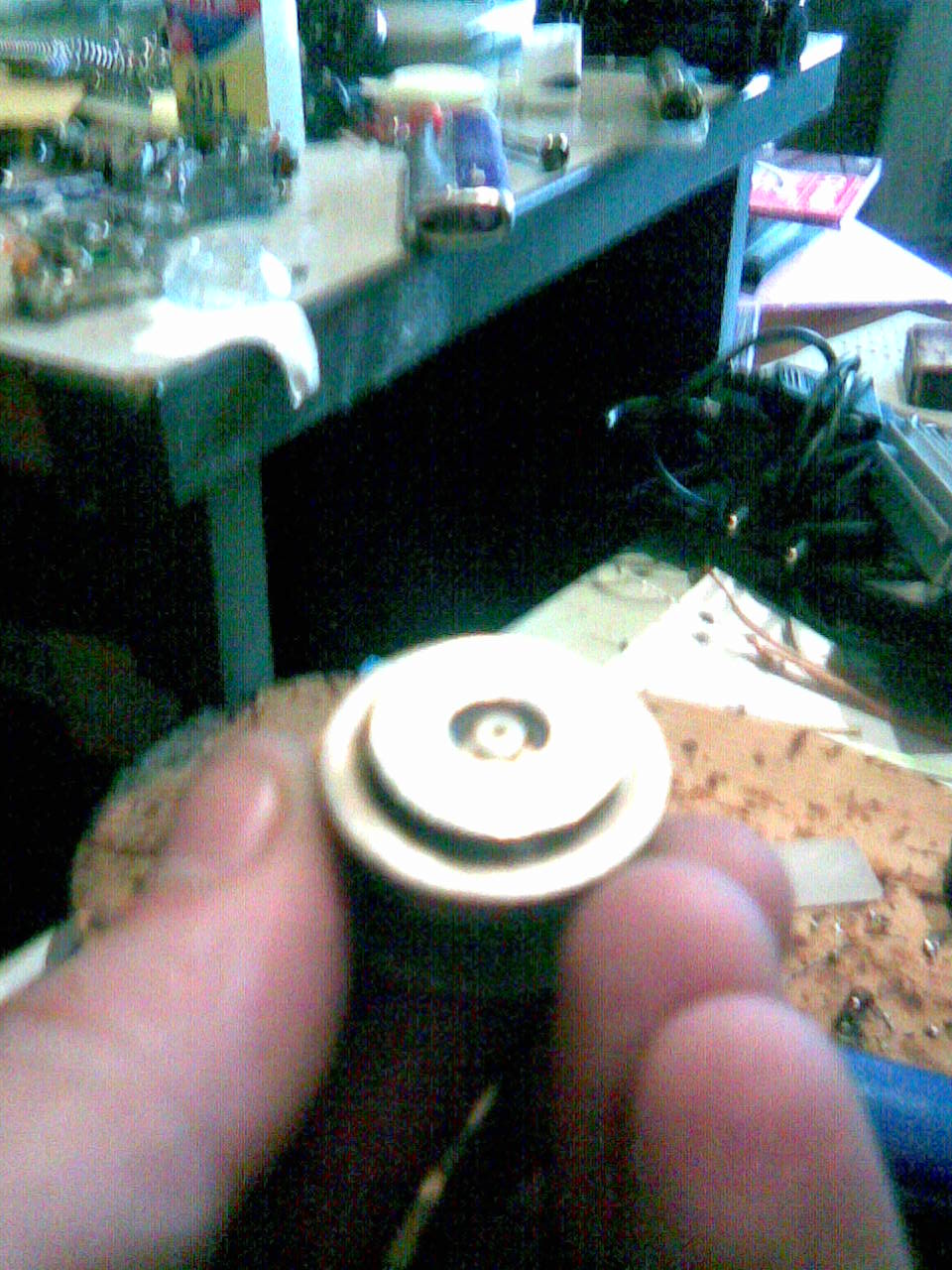

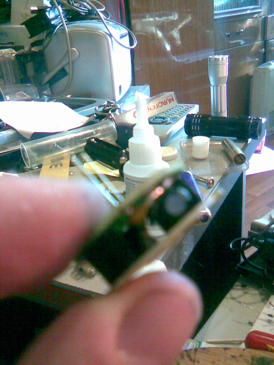

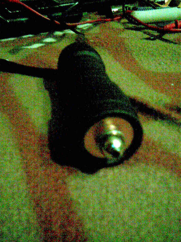

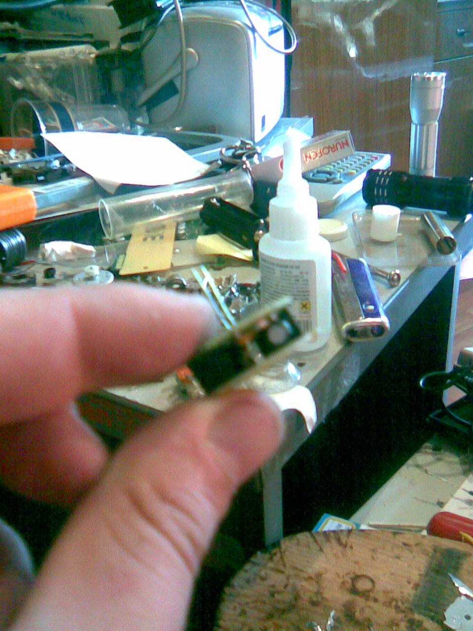

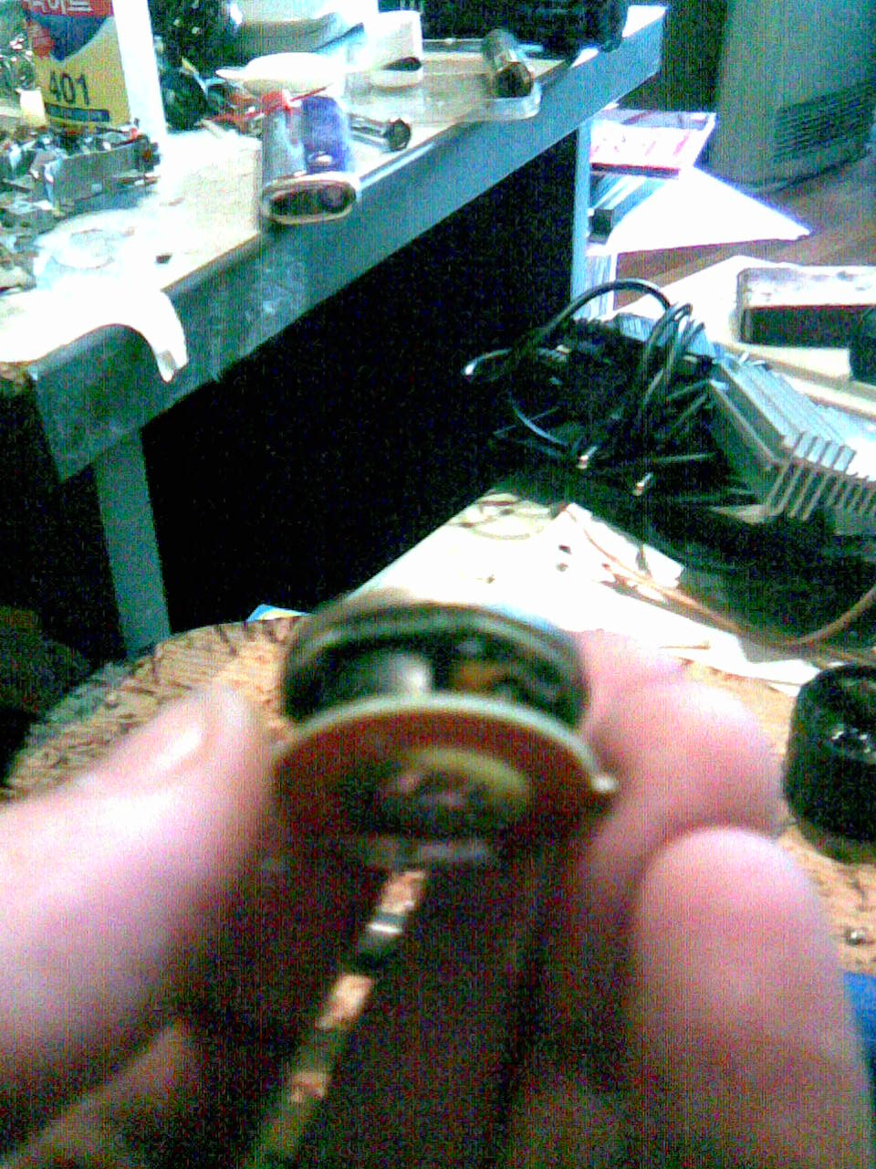

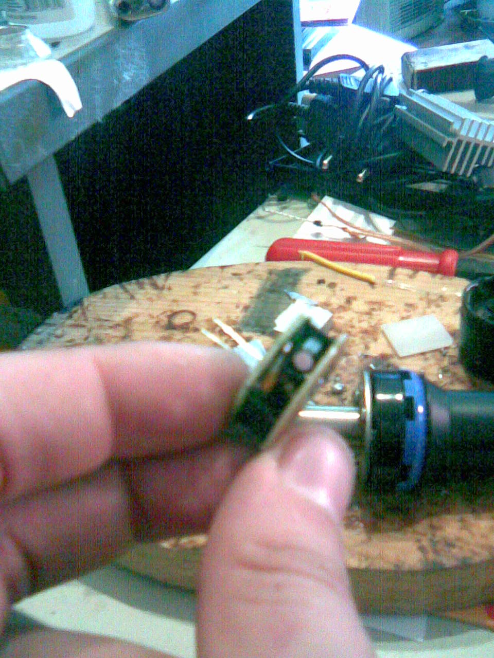

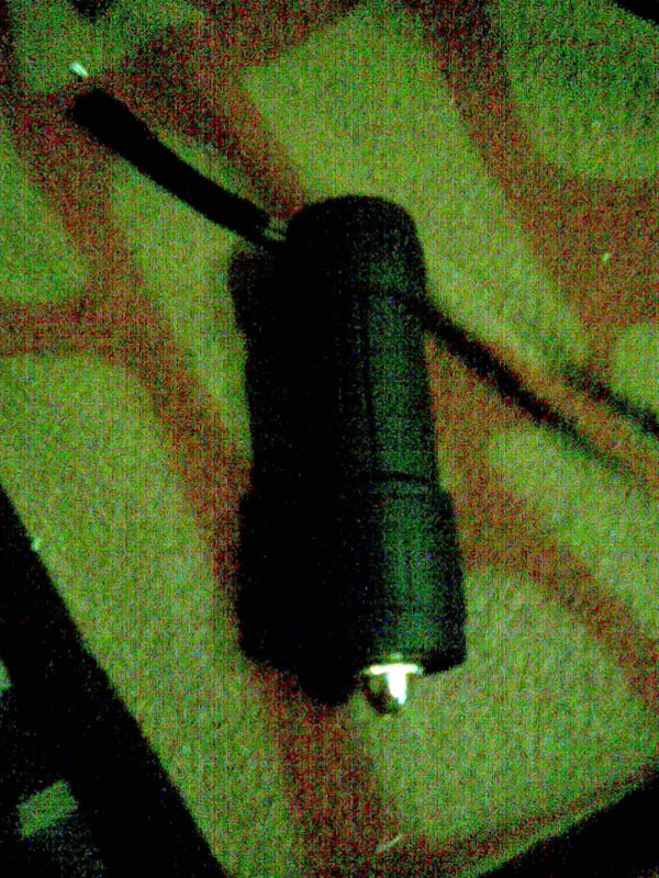

    Собсно качество фото отвратительное! на телефон фоткал, корпус прорезиненый, приятный на ощупь, с фокусировкой возникли проблемы но они были решены и в итоге на фонарике появилась желтая пипка :lol: . Паразительно но эта зараза жжет спички практически с 4 метров НО сфокусировать точку на таком расстоянии у меня получилось только через 1 час мучений, зато с 1-2 метров жгет просто лучем и пакеты тоже режет забавно, парез получается примерно 2 мм толщиной. Ток через диод сначала не получилось померить (сабака мультиметр только до 200миллиампер) но потом был ф шоке но исправлять не стал, итог 355 миллиампер, диод жутко греется поэтому был посажен на плоский радиатор (собсно из-за него и возникли проблеммы с фокусировкой) проблему это решило частично, но больше 5 минут нереально держать (му мож и можно но я рисковать не стал),Драйвер Первый :) кстати он продается :D отправка наложенным платежем в любую точку России. если че в личку.
    Цвет пипки будет темно синий
    Да еще купил резак за 700руб 20х, но блин жаба чето душить начала.....
    И еще купил модуль с диодом 5мвт Но со стеклом (оптика стеклянная тобиш :D )!!! 700рублей без малого.
    Вот фотки:
    Луч сфоткаю позже....

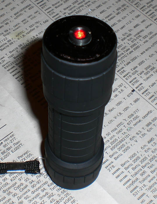

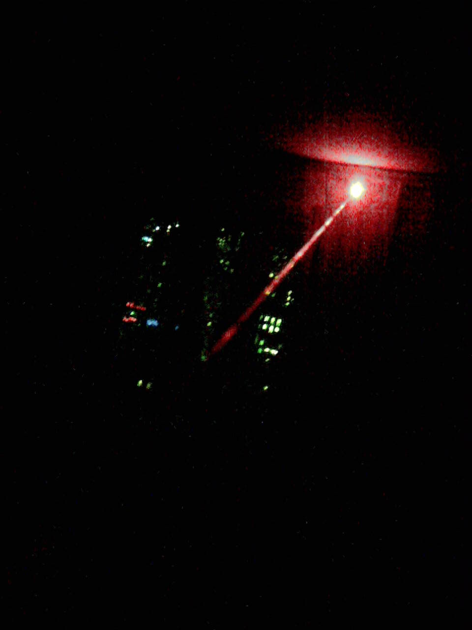

    Вот собсно попробовал сфоткать луч..... да телефон это фигня (в смысле фотик в нем) :lol:

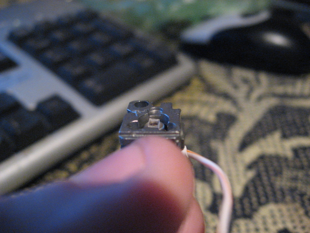

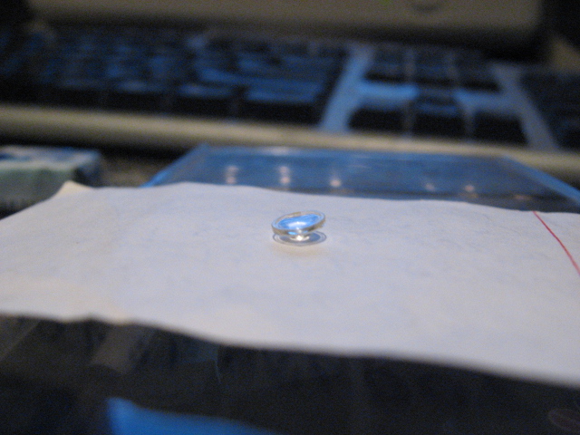

    здраствуйте я тоже собрал из 4Х но не могу сфокусировать((подскажите чем линзу закрепить?и еще посмотрите фото на первом мой лазер на втором линза.не стремлюсь к прожеганию всего хочу просто мошьный луч драйвер по первой схеме

    Собственно,заменил модуль на лазере, на модный, со стеклянной линзой, я В ШОКЕ !!!!!! Фокусировка очень точная, спичку с 3-4 метров за полсекунды луч на доме напротив примерно 300-400 метров в точку примерно 8-10 см, на сопку (это около километра) точка примерно 20 см. Пакеты правда не режет а просто ПЛАВИТ !!!!
    Сам луч видно при включенном свете в любой позиции, будет фотик в конце недели сфотаю всю конструкцию и эффекты и выложу...
    Народ оптика это САМАЯ ВАЖНАЯ ЧАСТЬ !!!! ИМХО.

    Про модуль ничего сказать не могу, только то что он черный и с диодом 5миливатт был, не модели ни чего-либо еще неизвестно, ах да еще он сделан из очень плотного металла и диод в него садится с помощью молотка :D и со стороны линзы.

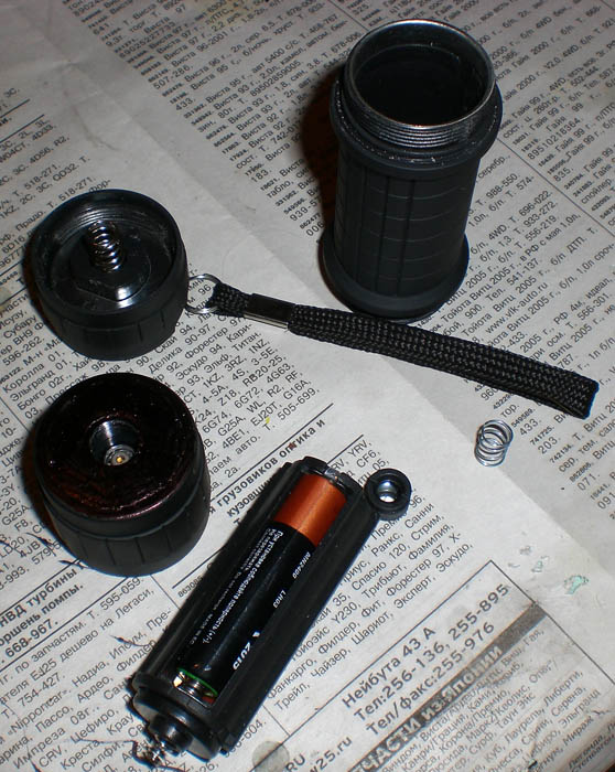

    Вобщем пара фоток.
