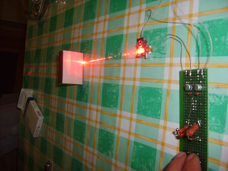

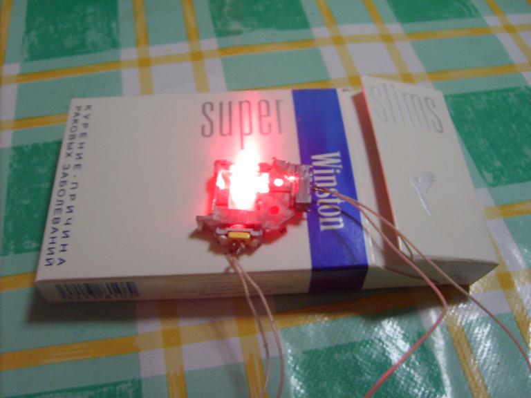

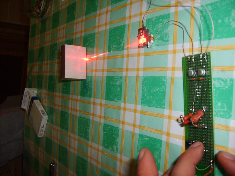

  1. Aleksandr
    Почти готовый прототип часть1
  2. Aleksandr
    часть 2

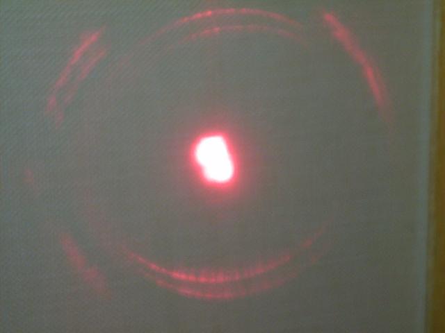

  4. Aleksandr
    Короче выводы из практических опытов:
    -объединить можно!
    -фокусировать в луч до кристалла не нужно(потери мощности больше и система в целом сложнее)
    -требуется отдельный драйвер на каждый ЛД (параметры ЛД полюбому отличаются)
    -желательно иметь 2 абсолютно одинаковых ЛД как по типу корпуса так и по мощности
    -если расстояние от одного из диодов до кристалла отличается, то настроить фокус обоих лучей (одновременно) не удастся. Будет настраиваться фокус 1 лазера в точку, а другого в ето время уходить из точки и наоборот
    В общем так:
    1 надо взять 2 одинаковых ЛД и приклеить их прямо к серединам сторон кристалла тогда полюбому не ошибешся с расстоянием ;)
    2 К выходной стороне кристалла приклеить коллиматор
    Тогда будут минимальные потери
    4 дня (в общем) возился со сведением 2-х лучей в 1 точку, а затем с фокусировкай двойного луча.
    Вывод: тему 2-х лучей можно ЗАКРЫВАТЬ!!!
    Настолько ето геморройное дело, что можно считать практически невозможным.

  9. Aleksandr
    Да хоть серобуромалиновый с серобуромалиновым объединять разницы нет .ты фотки мои видел? мне не удалось свести 2 луча в точку хоть времени массу угробил.Лучи сходятся на малом расстоянии а дальше к сожалению начинают расходиться.При объединении 2-х лучей даже микрон важен.И чем больше расстояние тем хуже.К примеру на расстоянии в 10 м точки расходятся на 1м и сбивается фокус то 1 луча то 2-го.Короче пипец полный!

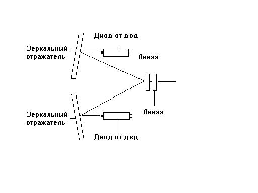

  20. Phoenixman
    Phoenixman Новичок
    Я вот читал форум и чет такого неувидел как насчет зеркального отражения с двумя диодами двумя зеркалами и двумя линзами разумеетса размер зеркал соответственный и диоды повернуть так чтобы зеркала отражали в одну точкуи направляя первой линзой в дргую та вторая сделает нормальную точку. я в этом деле новичёк но всеравно.
