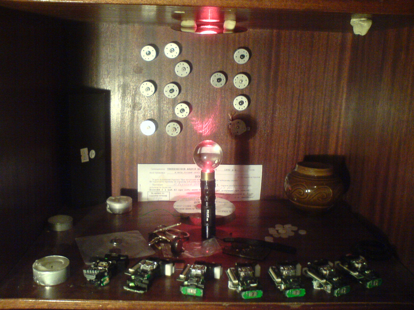

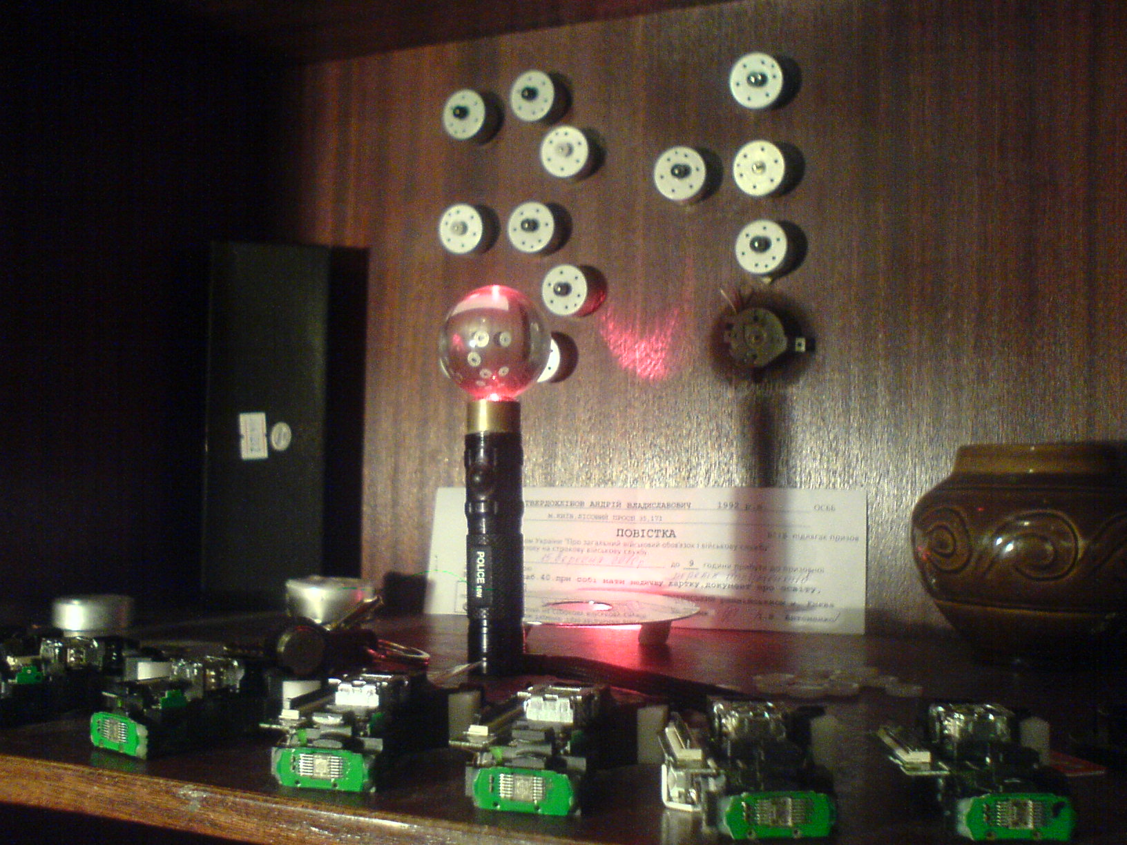

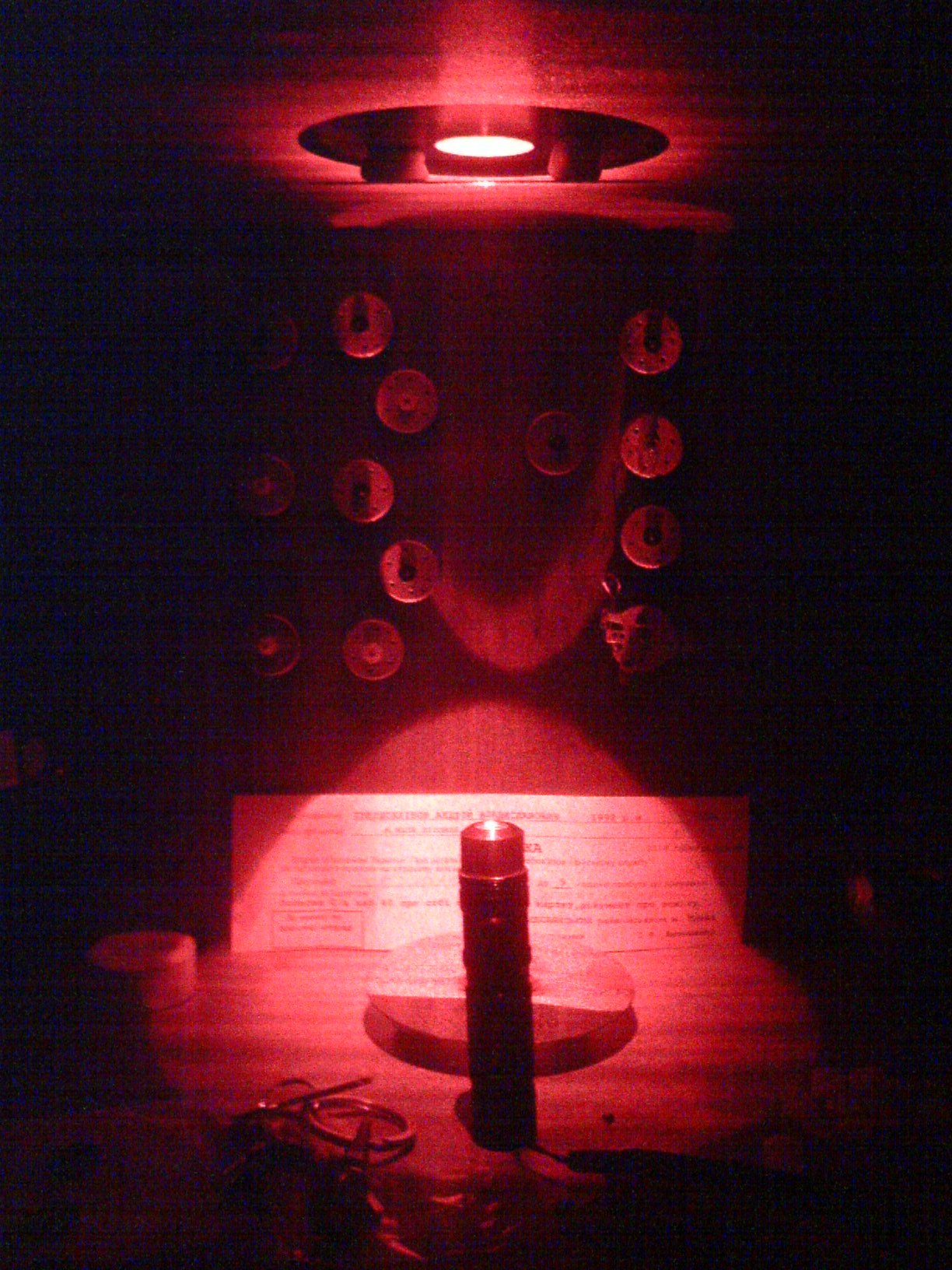

  1. 33|01
    33|01 Пользователь
    19

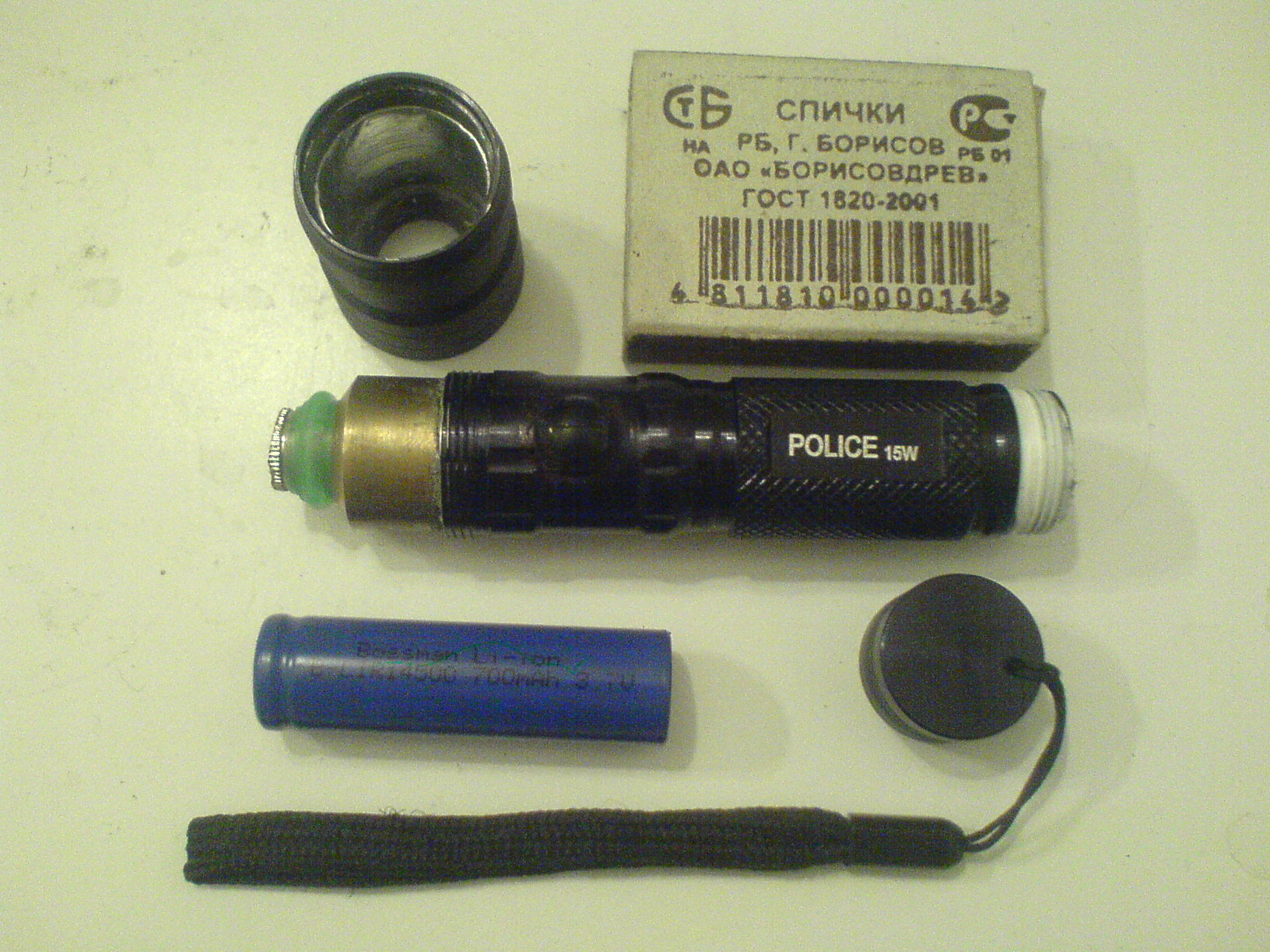

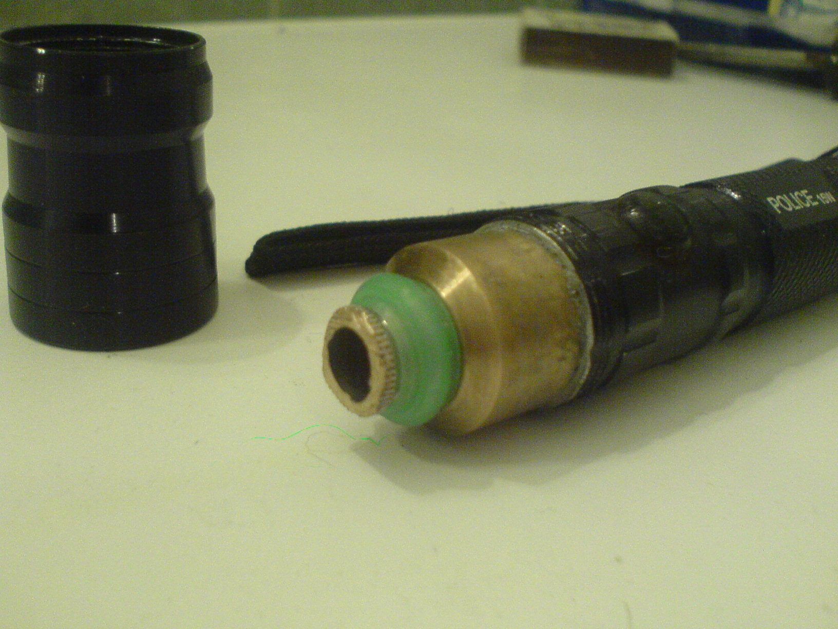

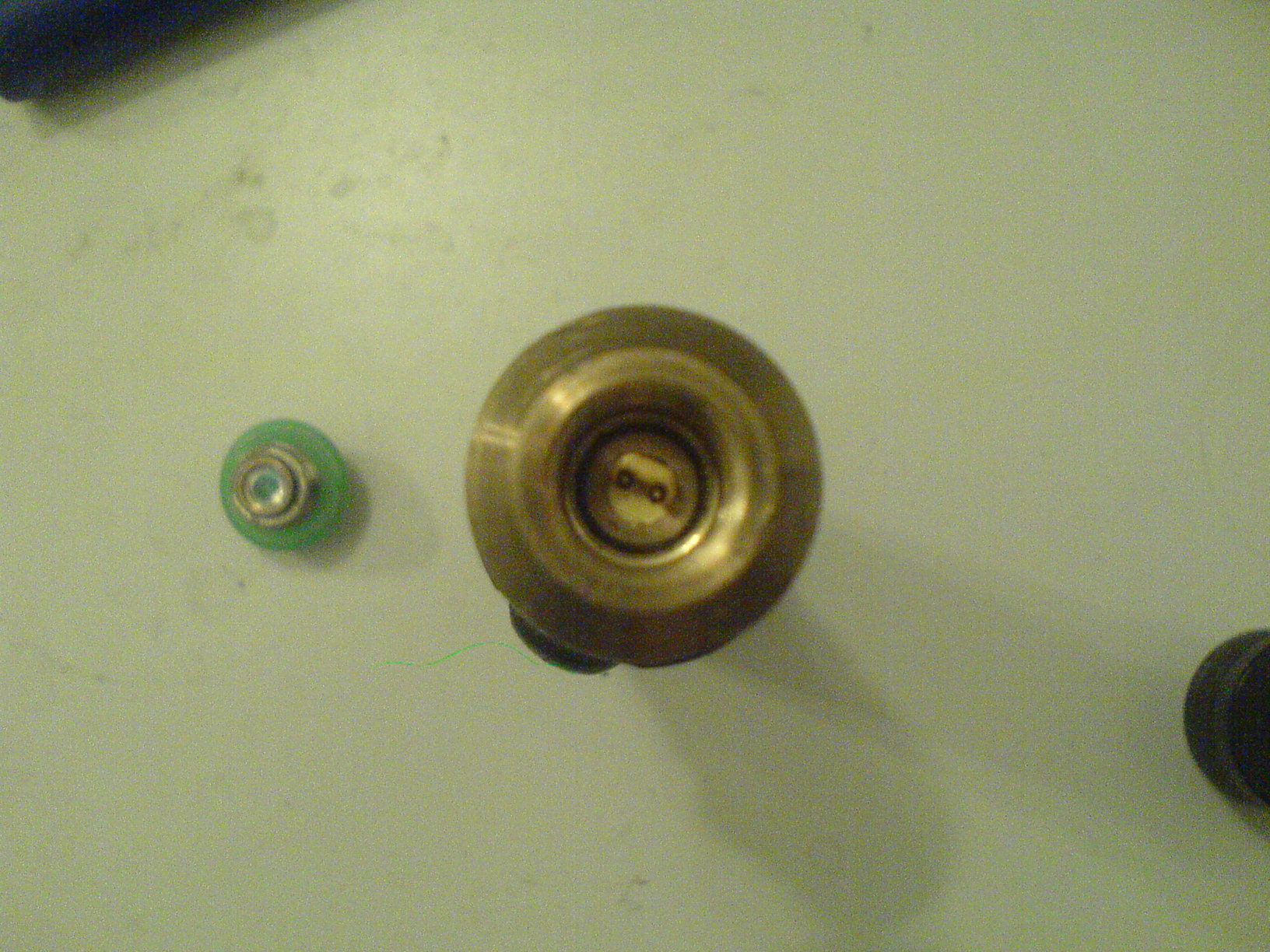

    Л.д. --------- LG 22x
    Радиатор --------- Латунь (добрячий кусок:cool:)
    Драйвер ---------- NCP 1529
    Питание ---------- Li-Ion 700
    Оптика ---------- Акрил с просветлением
    Немного позже добавлю фоток и начинок
    Мощность не мерил, на лд 460ма

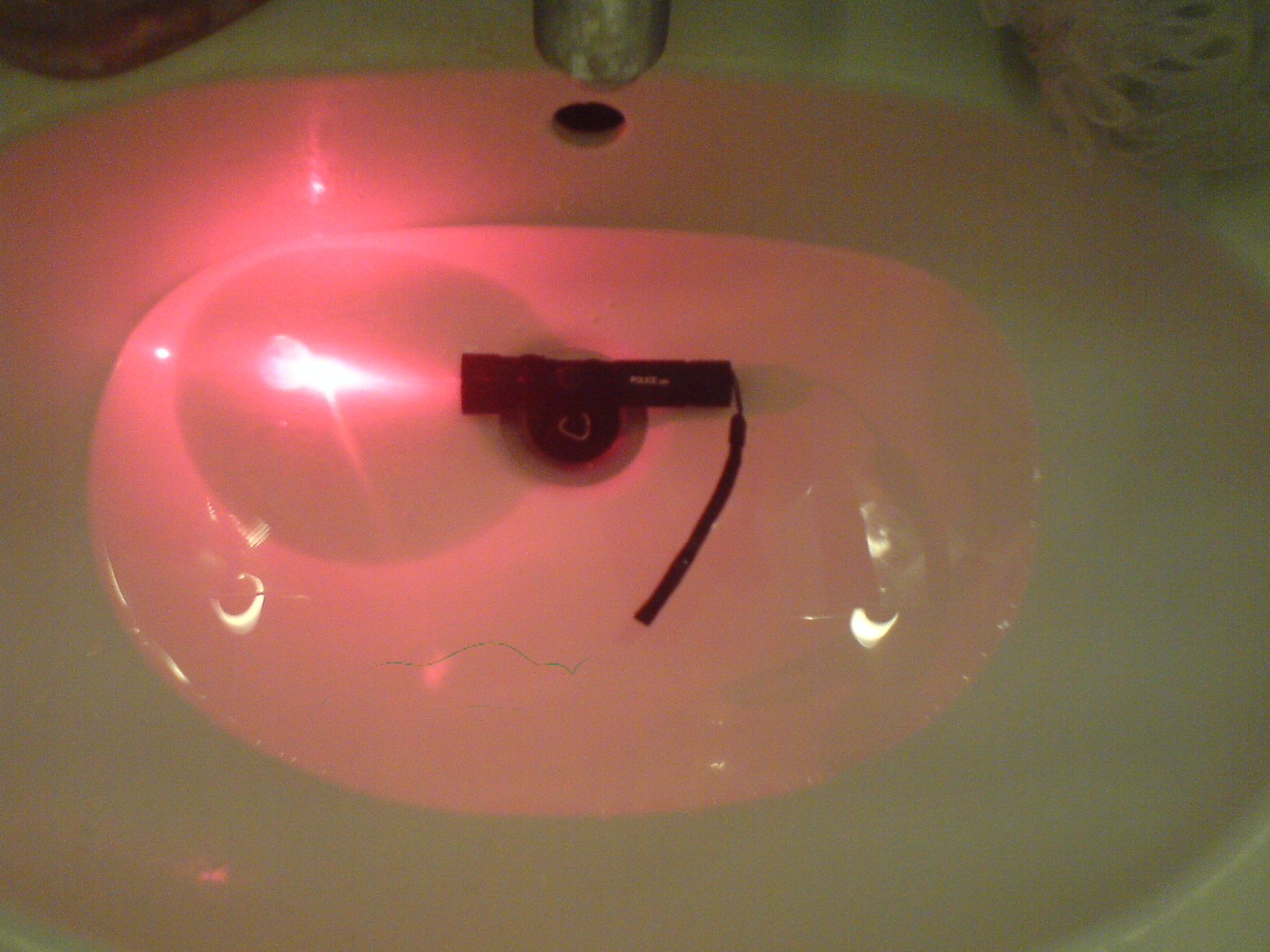

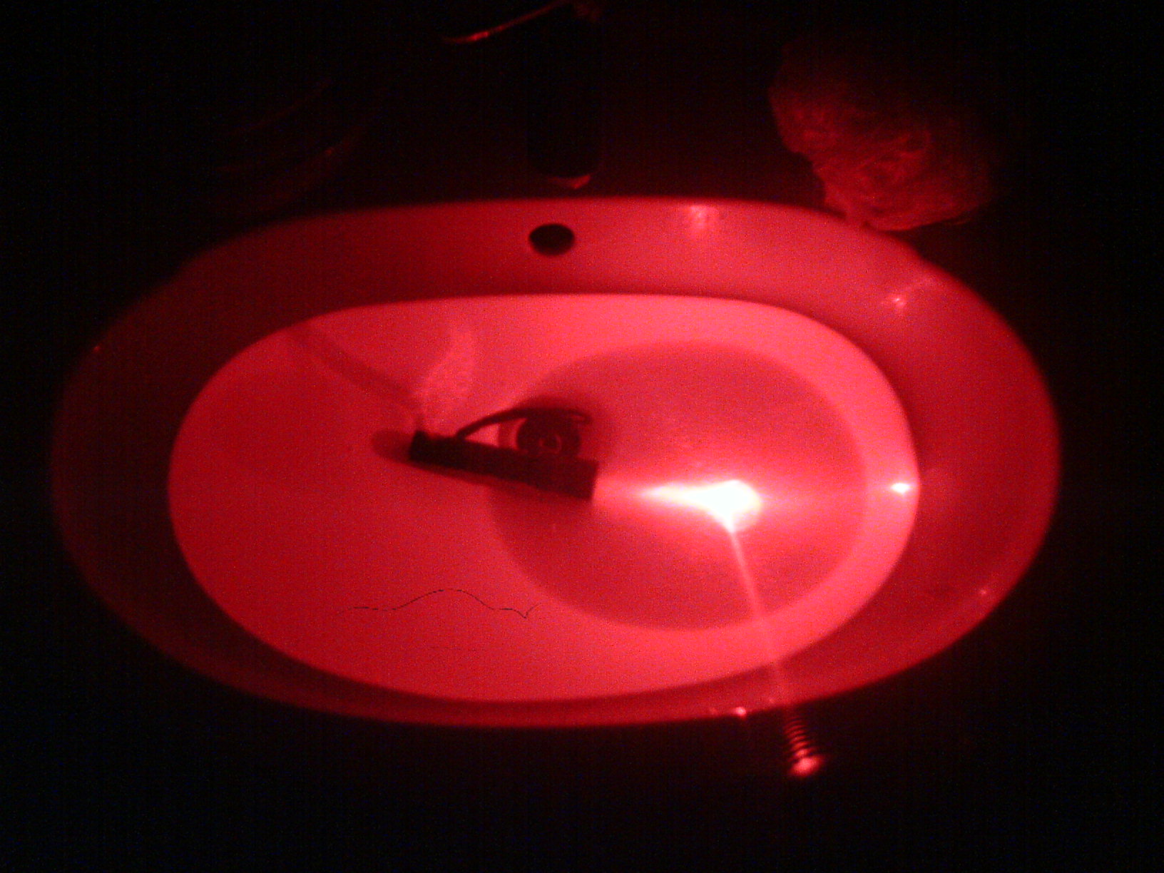

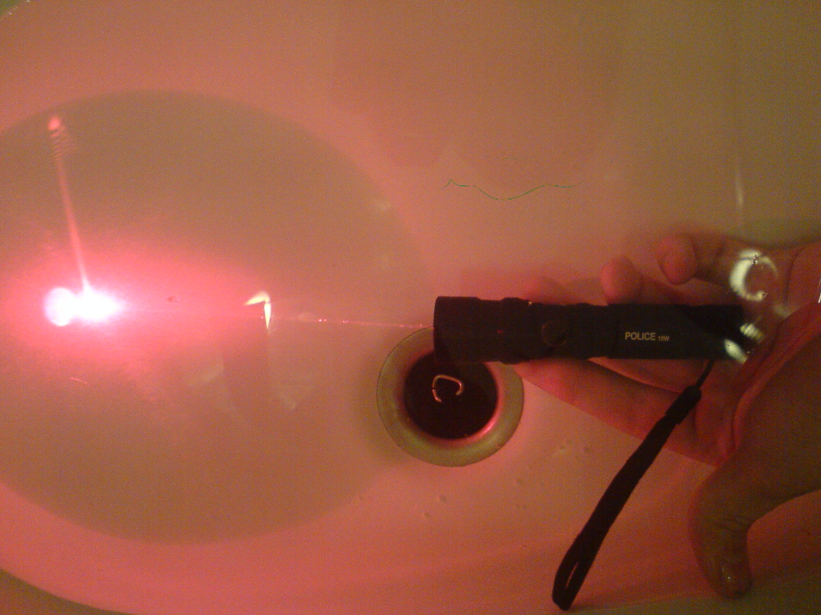

    Мне показалось в унитазе чтоли купал его...:lol:

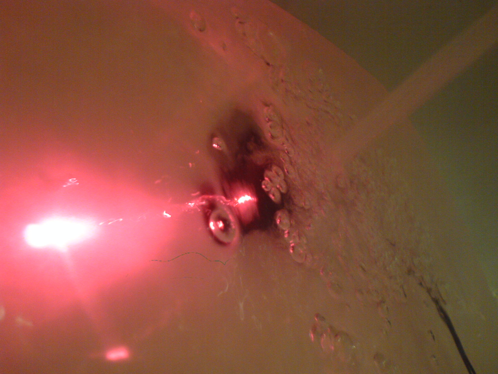

    откуда луч то выходит там вообще? Через стекло чтоли проходит, чтобы вода не попала?
    реально полностью герметичен?
    как это было достигнуто?

    Зачетная весчь!:) А как герметизировал?
  6. 33|01
    33|01 Пользователь
    19

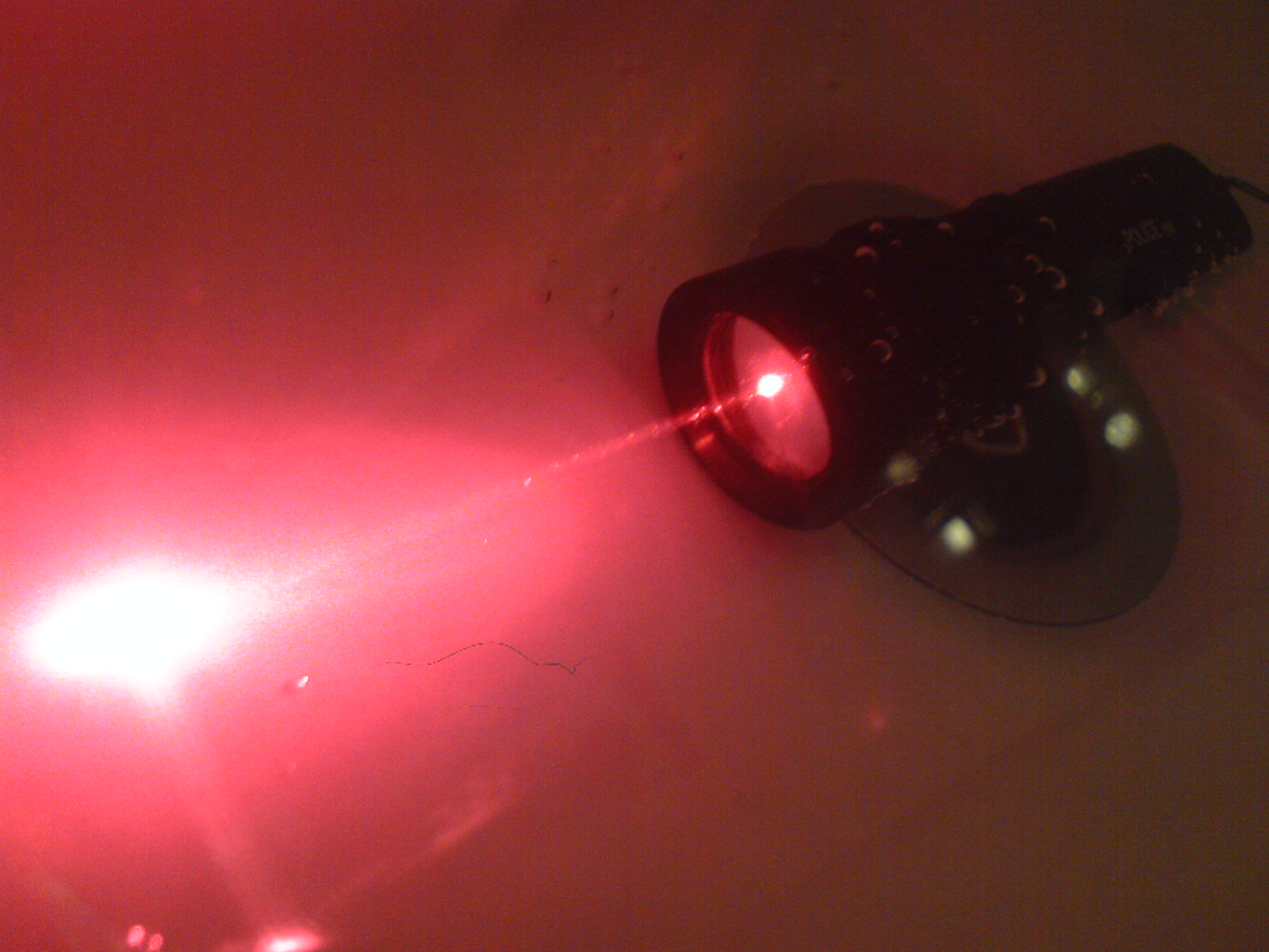

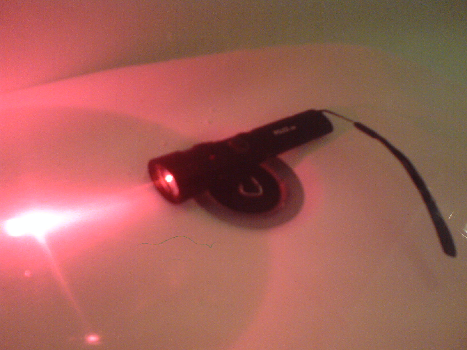

    Резьбу - сантех лентой искусственная пакля вроде(белая такая))))
    кнопка резиновая + заклеена изнутри
    И стандартное стекло от фонарика, на прокладке (далее просветленное хочу подыскать)

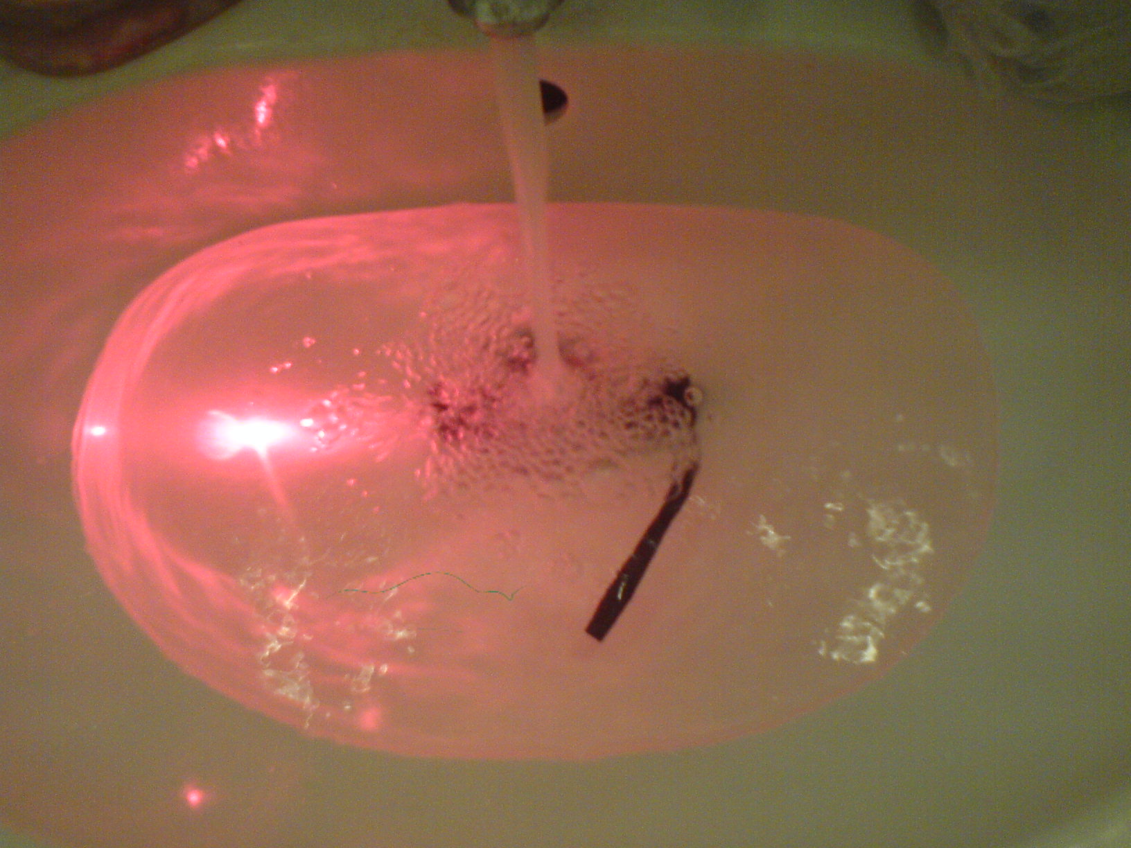

    Пробыл на дне ванны пол часа, думаю хороший результат)

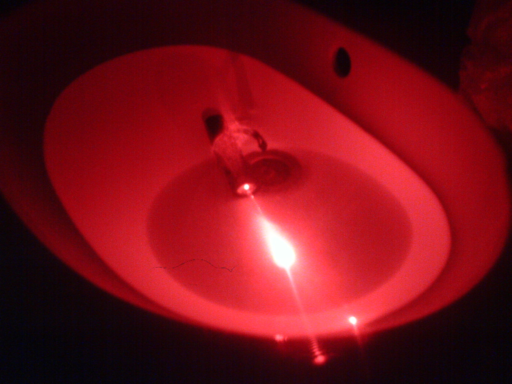

    отлично!
    но луч в воде быстро расходится,да?
  8. 33|01
    33|01 Пользователь
    19
    На глаз примерно так же, как и в воздухе, но вот мощность уходит..
    Но видно его в воде отлично))

    Определенно зачет!:) А на какую максимальную глубину ныряет: глубже ванны может? Апертура пучка какая?
    PS. Сантехническая лента из фторопласта-4.
  10. 33|01
    33|01 Пользователь
    19
    До водоемов глубже ванны не добирался пока,да и вод резист был в основном для защиты от дождя, ну и понырять иногда)))
    пучок порядка 1.5 мм, фокус на даль рассчитан, но легко подстраивается(верх снимается и крутится коллиматор)
