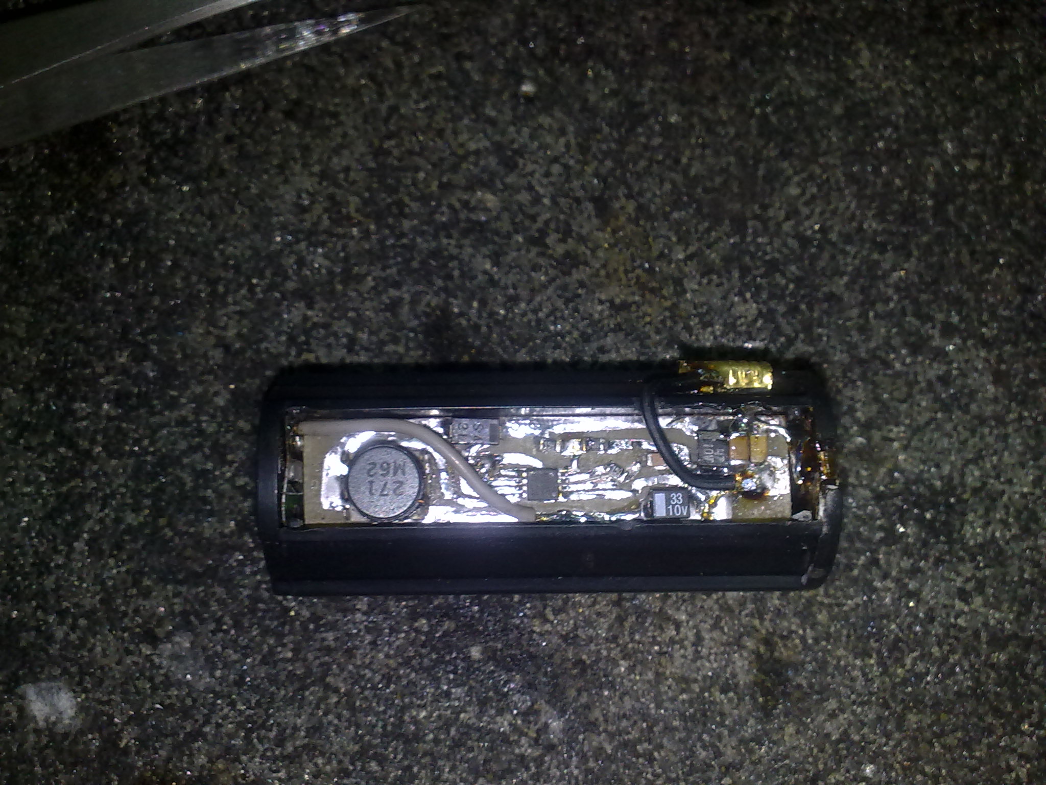

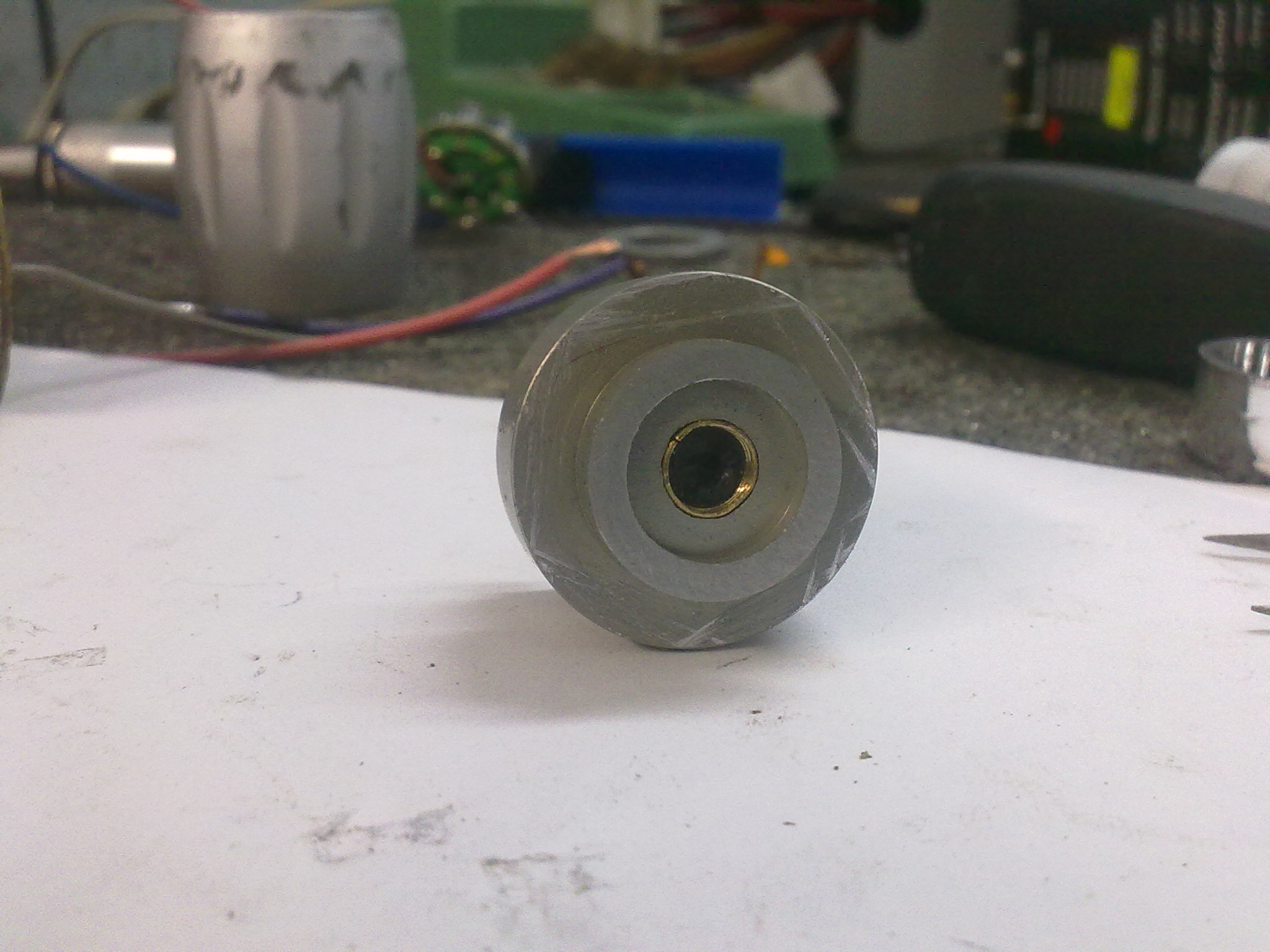

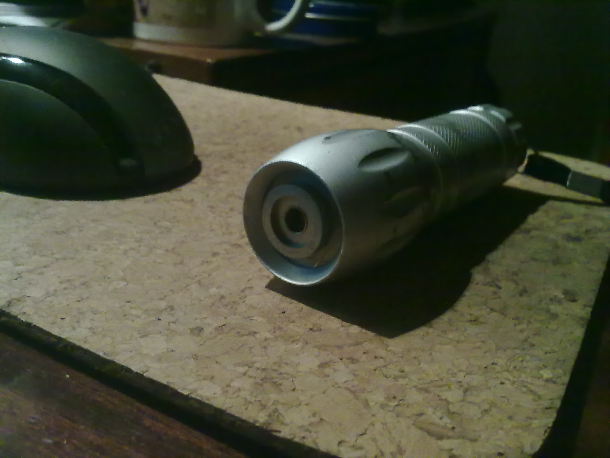

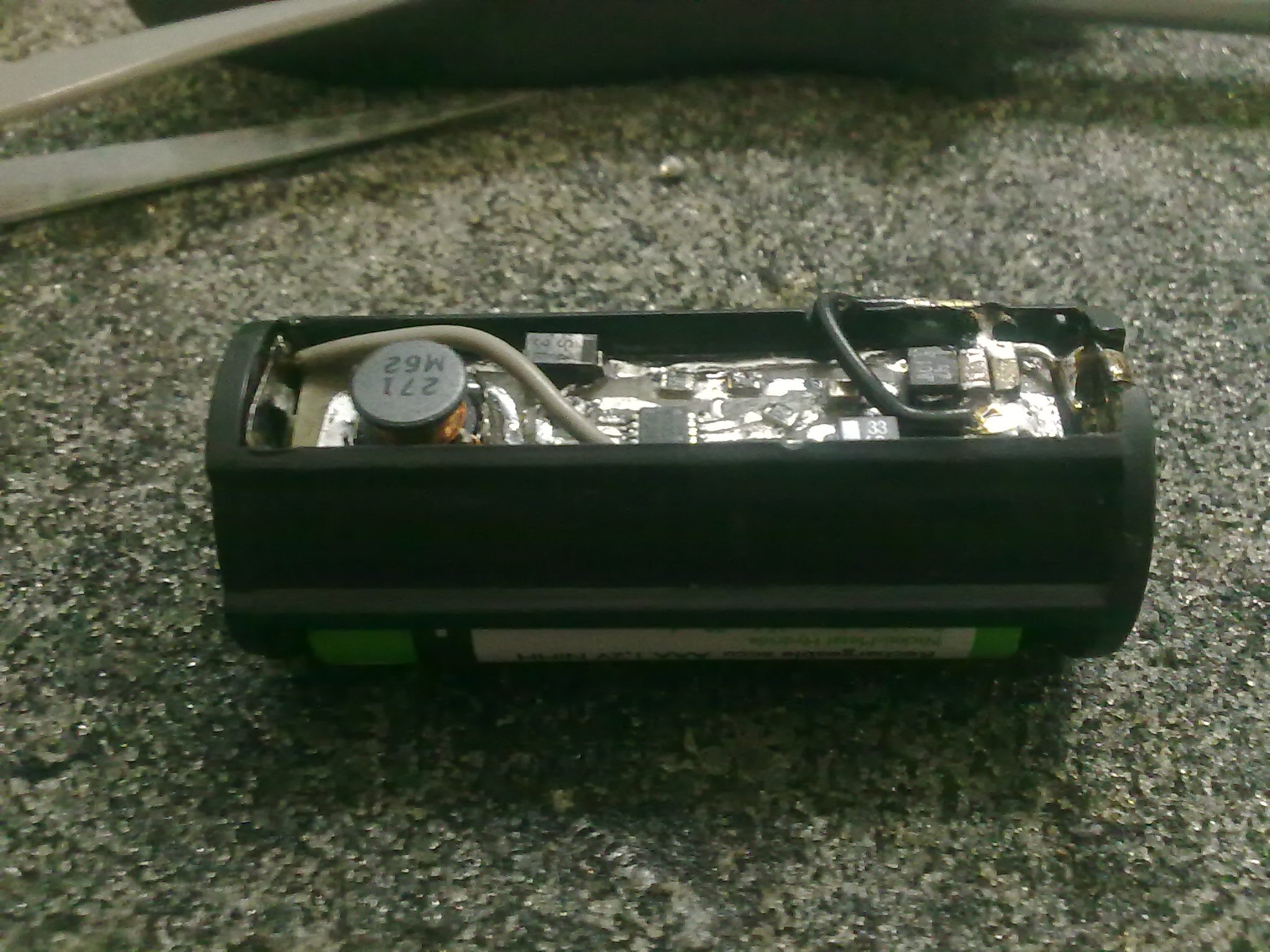

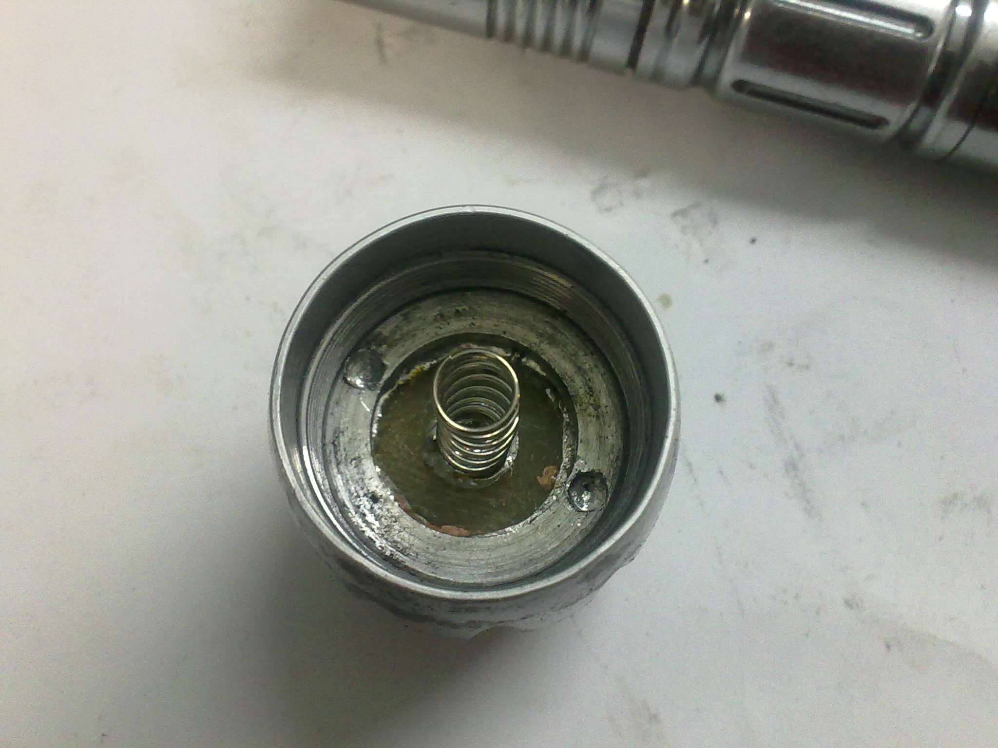

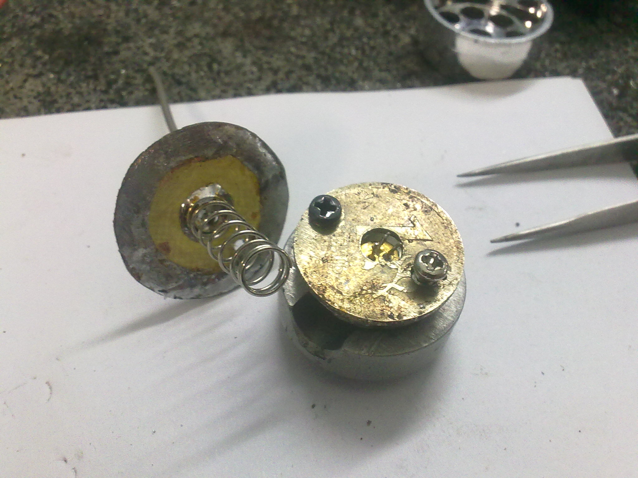

    Корпус - алюминиевый фонарик.
    ЛД - из Sony Nec Optiarc 7173s
    коллиматор - тонкая двухстволка
    драйвер - lm2621
    питание - 2ААА, Ni-Mh

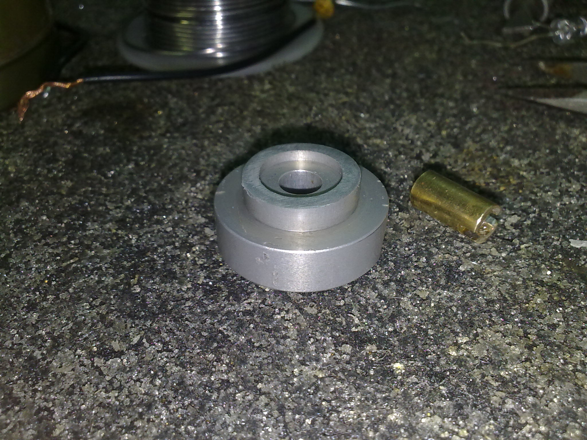

    Болванку в которой стоит коллиматор взял от куска алюминиевого поршня из главного тормозного цилиндра кокого-то ниссaна, размер идеально подходил под голову фонаря.

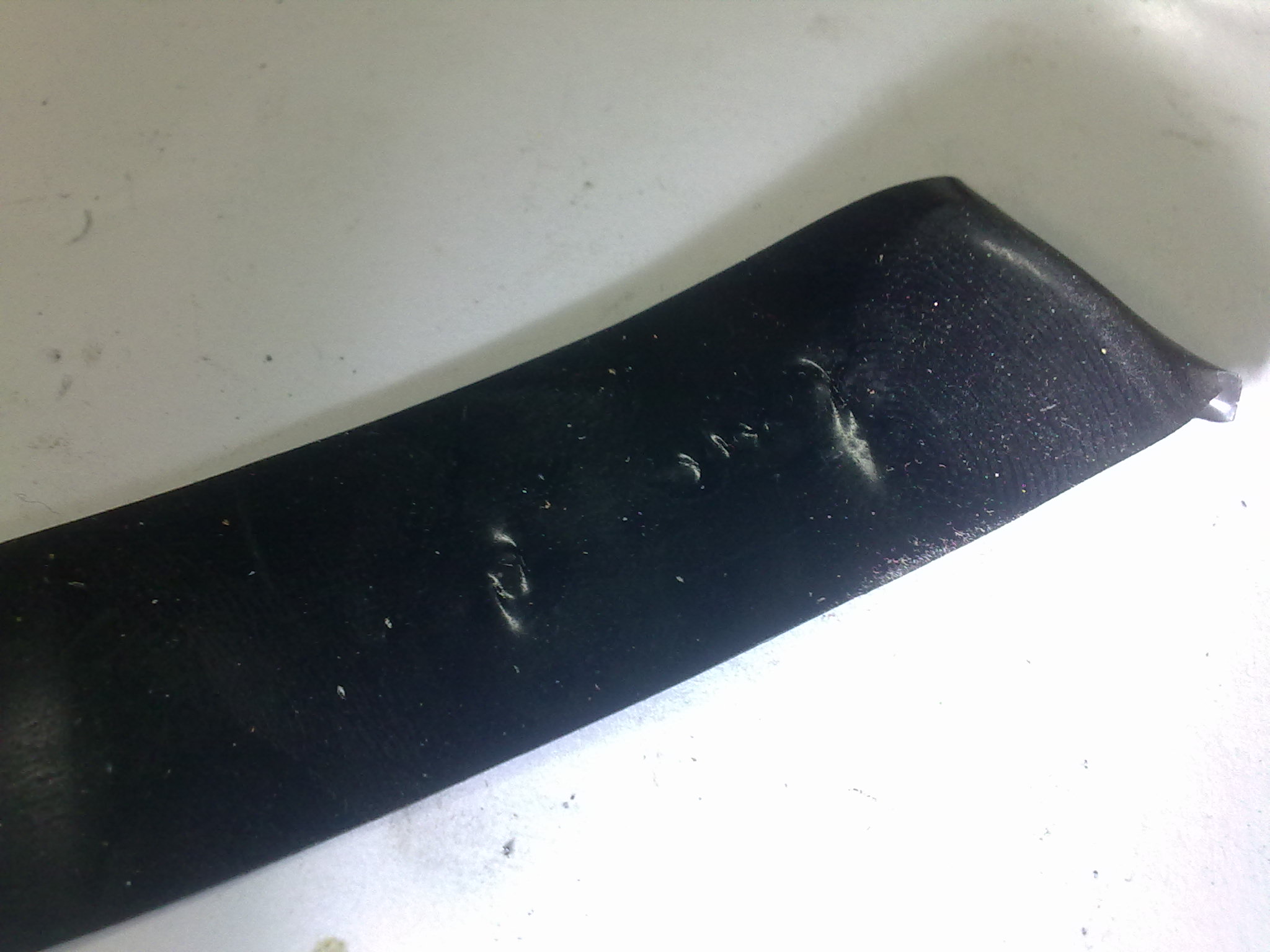

    всё замечательно собрал, все надежно сидит и ничего не болтается. светит очень далеко, с 14 этажа светили сейчас по городу, точку в биноколь видно, субъективно километров за 5, (стоковую двухстволку уже не видно за 1 км) виден луч уходящий в никуда, не греется вообще. спички не зажигает, изоленту только немного коцает, но не режет.
    ток потребления ЛД составляет 150Ма, я так понимаю надо повышать до 200-250, с помощью дросселя, и по хорошему менять оптику.
    я думаю не только у меня так, ЛД ойпен кан, если ставить прям в прорезь бронзовой втулки коллиматора от двухстволки, то он не ровно туда встает, а со смещением.
    почему не зажигает спички? ток маленький и оптика не очень?

    :)не поджигает, тк ток мал совсем...поднимай ток
  3. Sky)
    на такой оптике спички жечь будет совсем плохо, даже на 250 мА максимум метр
  4. Carib96
    Carib96 Пользователь
    вот не пойму никак, резистором R1 мы регулируем подаваемое напряжение на ЛД а ток регулировать чем? подбором дросселя? %)
  5. chem_kot
    Нет, ток зависит от напряжения на диоде. Можно не мучаться , для большинства красных лд терпимо питание просто стабилизатором напряжения, с выставленным 2.9-3.1в(3.1 для 22х)
    Расположение драйвера оригинальное, особенно для первого девайса, первый раз такое вижу, молодец, держи плюсик :)
  6. Vanek
    Vanek Пользователь
    Для диода из этого привода 280мА самое оно!! При таком токе напряжение на диоде 3В.
  7. Carib96
    то-есть ток автоматически регулируется? блин не понимаю все равно, у меня вот как получается елси ток устанавливаю в 230Ма то напряжение поднимается до 3,6, если напряжение устанавливаю на 2,9-3 вольта то ток получается около 120Ма. а светодиоды вроде как надо питать именно током а на напряжение пофиг, я ради эксперемента пробовал светодиод белый люмиледс подключать через стабилизатор 78l05, ток поставил 100Ма а напряжение было на ХХ 18 вольт от БП шуруповерта, и к 18 вольтам подключал светодиод, ток был 100Ма а напряжение само упало под нагрузкой до 4 вольта. т.е получается что какое напряжение не было бы под нагрузкой упадет до именно того напряжение которое надо светодиоду? и в схеме на lm2126 напряжение на выходе 14 вольт, при подключении светодиода 3,3 ток 150Ма. что-то не так мне кажется ) кстати прошло 2 дня и лазер самоубился, прозванивается тестером в обе стороны как кз.
