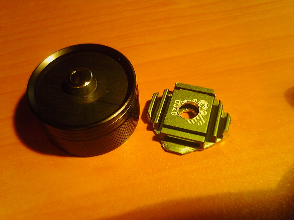

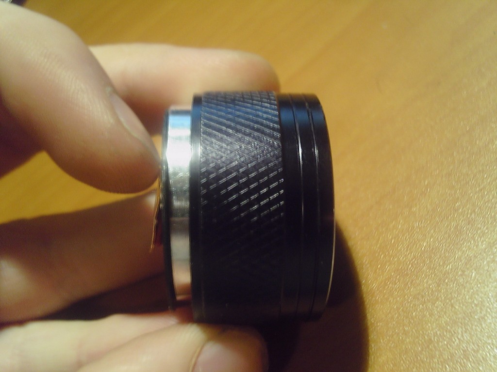

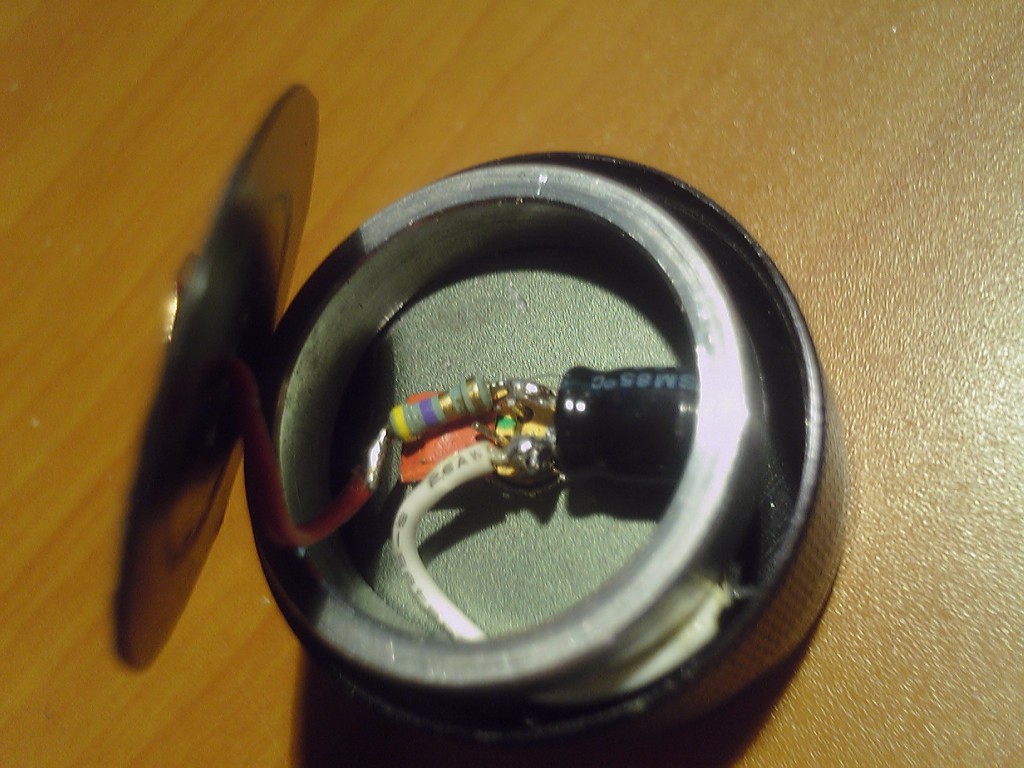

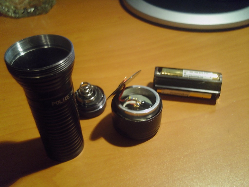

    Прочитав все темы и сообщения решился на постройку.Для начала нарыл DVD-RW привод , распотрошил его и достал заветный диод :).В роли драйвера выступает простейшая схема :2 Конденсатора на 100мкФ и 100нФ, резистор на 4.5 Ома (еле нашёл) , питается от 3 ААА батареек ,в итоге на ЛД подаётся ток 210- 230 Ма .
    [attachment=7:1m1m9zwe]PIC-0126.jpg[/attachment:1m1m9zwe]

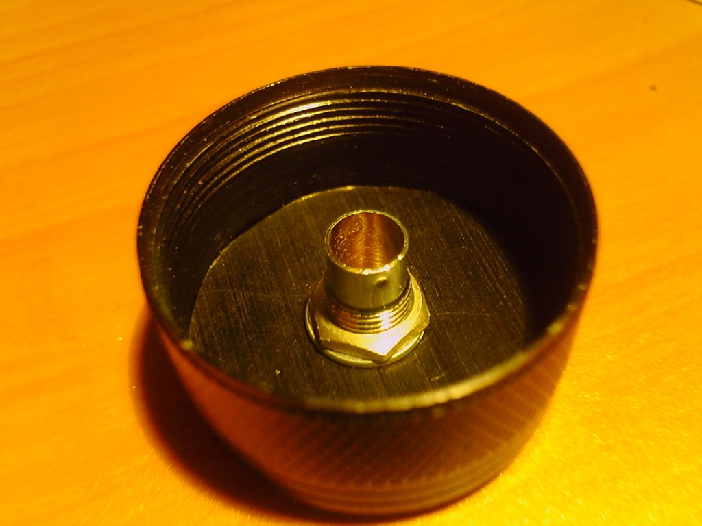

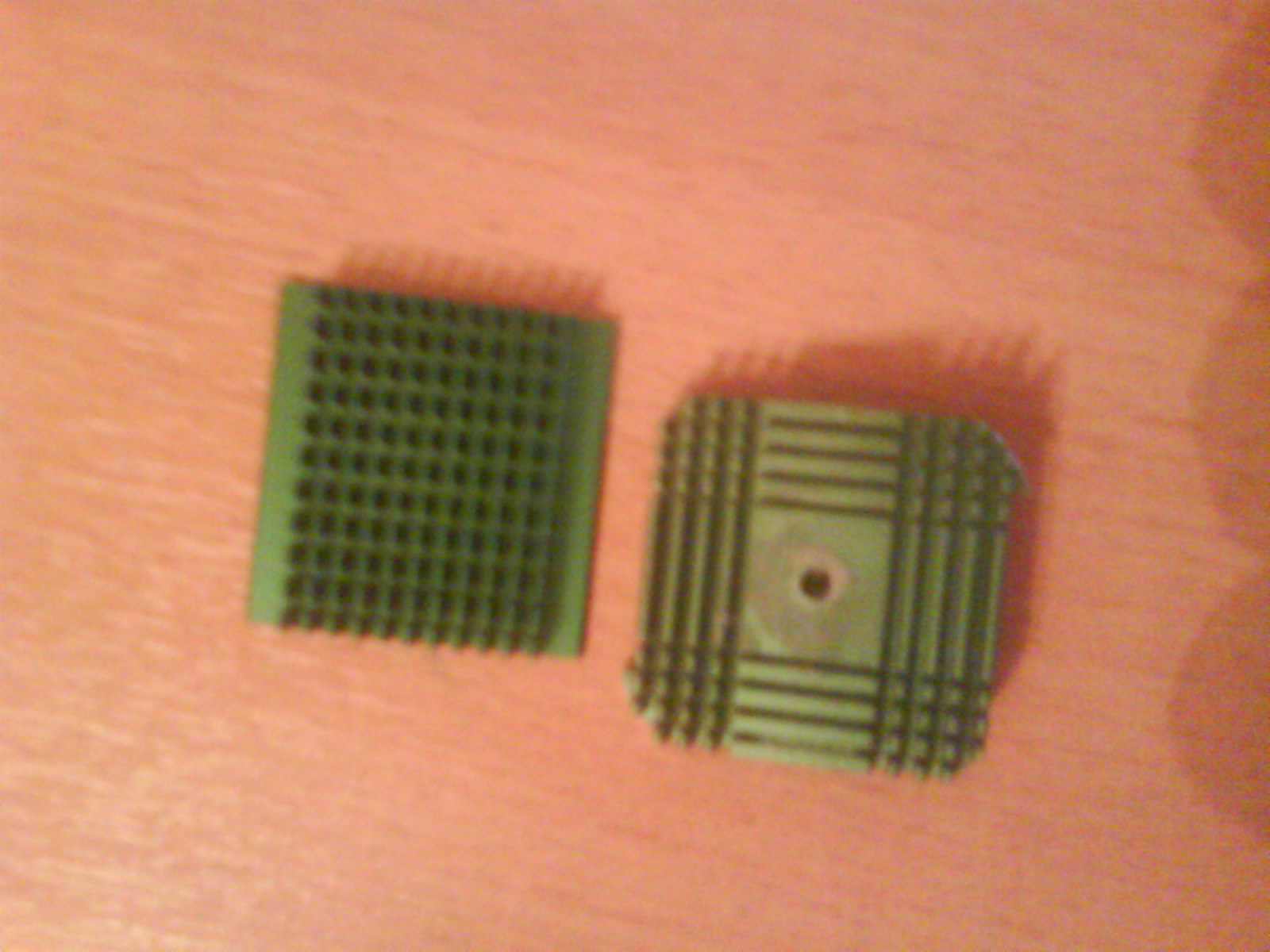

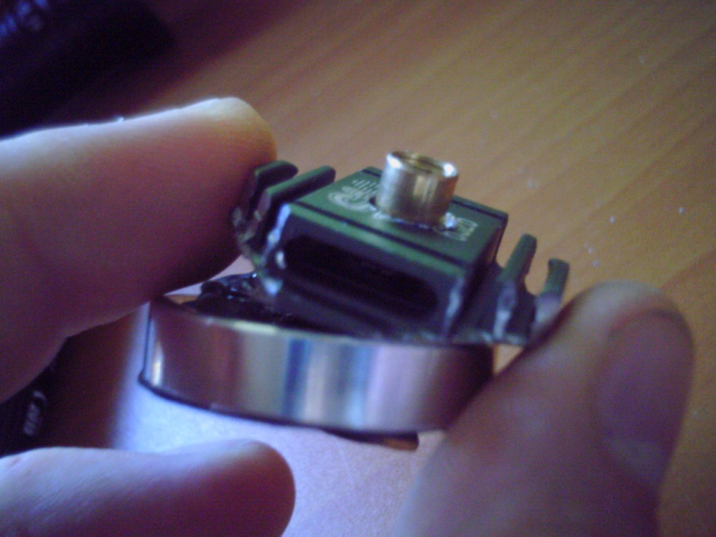

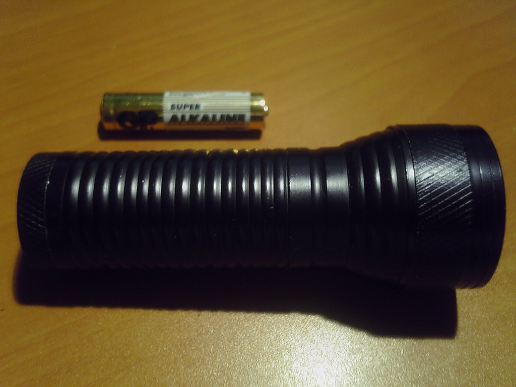

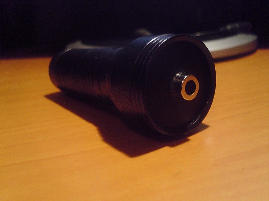

    Колллиматор взял от лазерной указки с фонариком , сточил немного, подогнул и вставил диод . Далее начал думать над охлаждением .Покапался в "запасах" и отрыл радиатор от мегадревней видюхи , котрорый после маленького тюнинга ( подгонка по размерам и сверление 2 разных отверстий) успешно вписался под крышку фонарика ))).
    [attachment=0:1m1m9zwe]PIC-0097.jpg[/attachment:1m1m9zwe]
    [attachment=6:1m1m9zwe]PIC-0125.jpg[/attachment:1m1m9zwe]
    [attachment=4:1m1m9zwe]PIC-0087.jpg[/attachment:1m1m9zwe]
    [attachment=5:1m1m9zwe]PIC-0089.jpg[/attachment:1m1m9zwe].
    Коллиматор вставляется вместе с радиатором в держатель от свотодиодов плотненько , самое то.
    [attachment=1:1m1m9zwe]PIC-0120.jpg[/attachment:1m1m9zwe]
    В результате ЛД греется не более 30 градусов .Светит суперски спички , паекты , пластик итд жжет в точке с метра( коллиматор точку большую фокусирует (. Луч бьёт километра на 2 точно. Вобщем доволен , хоть и спать лёг в 5 утра :)
