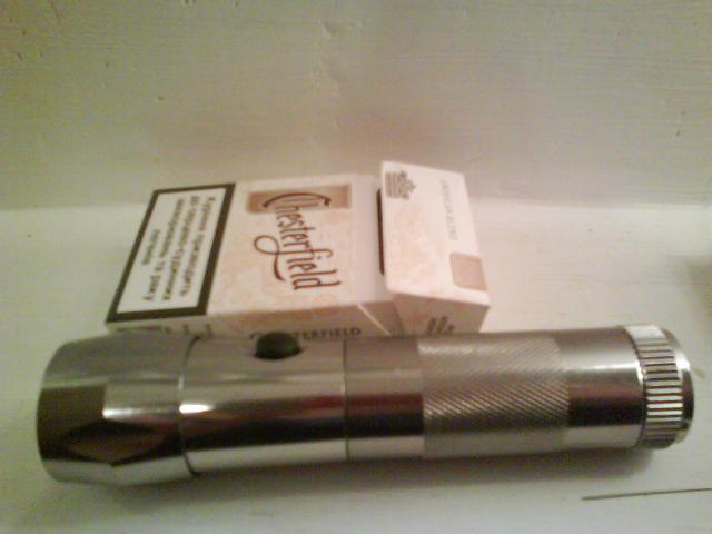

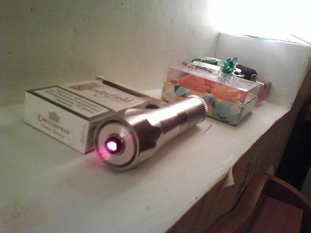

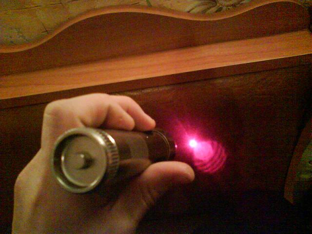

    первый 20х. модуль аксиз когдато купленый у никитаса запрессован в точеный радиатор....
    ток пока 300 мА, куплю аккумы,подниму до 400-450.
    питание 3ааа батарейки.
    драйвер первый. жгет все,ключая белую бумагу.
    диод из асуса 2014 опенкан

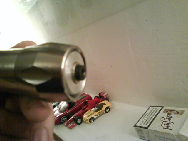

    Напишите пожайлуста поподробнее про линзы фокусировки на этом лазере. и про их крепление, как прикрепить и сделать так чтобы можно было регулировать фокусное расстояние.
    и если есть фото или схему: размещения платы внутри корпуса, как крепиться и где расположена?
  4. serg777
    serg777 Новичок
    тут уж твоя фантазия из подручных средств мастери ( я сначала делал из просто йкартонной трубочки она туда сюда выдвигалась тем самым регулировалась - а у ж потом модернизировал приклеил на трубочку с наружней резьбой и уже в гайке вся конструкциия настраивала луч )

    фокусировка- лазерный модуль аксиз запрессованный в алюминиевую "болванку"
    регулировка фокуса производится откручиванием или закручиванием той черной хни с линзой
    какое размещение платы в корпусе :lol: :lol: нету там платы!
