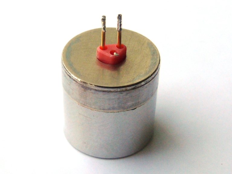

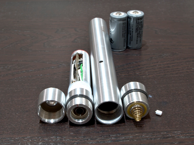

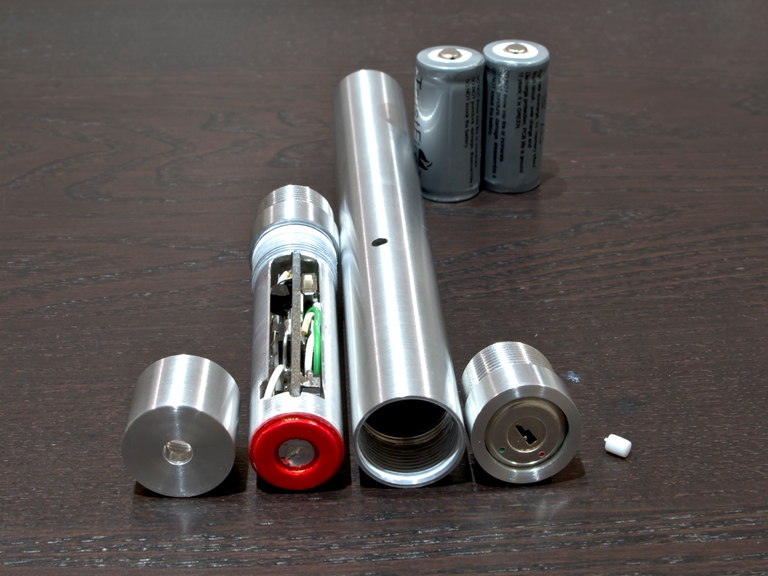

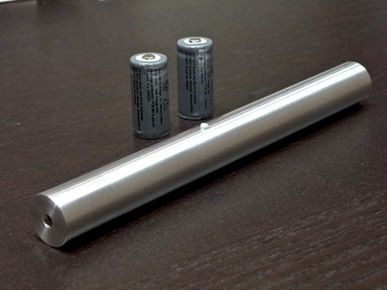

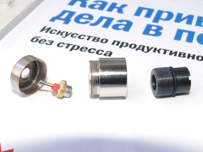

    Два режима - 300 мА / 1000 мА, преключатель внутри на плате.
    Лазер вставлен в усовершенствованный модуль Аиксиз, конструкция разборная.
    Линза с UV-просветлением, доп. защита линзы стеклом, находящемся в выходном окне.
    Все соединения герметизированны резиновыми кольцами, вставленными в специально выточенные пазы. Кольца часто используемых резьбовых соединений смазаны смазкой.
    На центральное резьбовое соединение нанесена КПТ-8, для лучшего отвода тепла на корпус.
    Питание на драйвер подается посредством поворота ключа, при этом кнопка загорается синим цветом, это визуально показывает готовность лазера к работе и необходимость соблюдения осторожности с этого момента.
    Автор схемы драйвера - Alex
    Изготовление печатки - Michael под контролем Алекса:D
    Корпус: сверхпрочный сплав Д16Т (изготовлен хорошим токарем по чертежам Алекса)
    Окончательная шлифовка корпуса, изготовление технологических отверстий и проемов и т.д. - Michael
    _IGP3571.jpg _IGP3575.jpg _IGP3576.jpg _IGP3573.jpg _IGP3574.jpg P1080862.JPG P1080867.JPG
