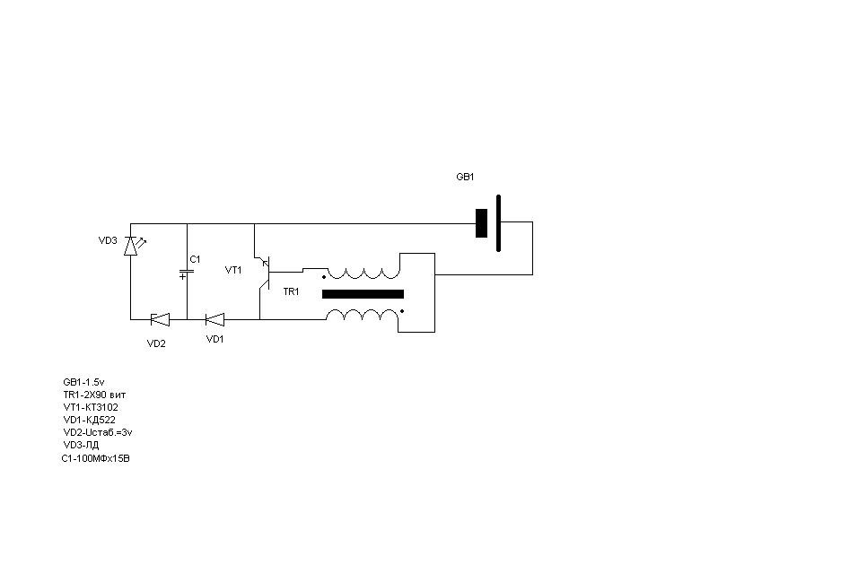

  1. Как вы думаете, можно ли питать лазер от CD привода этим преобразователем?
    З.Ы. Обратите внимание на полярность катушек!!!

  2. SviMik
    Нет. Лазеру надо стабилизированные источники.
  3. А может не ставить после диода стабилитрон, а поставить стабилизатор на лм317? после диода есть напряжение около 10 вольт... :?
    эта схема не даст большого тока..гарантирую)
  5. При использовании норм. источника питания(акк на 1.2 вольта) схема выдаёт 500 ма.
    кт3102 выдал 500ма???ничего,что это слаботочный транзистор?
  7. luxor
    ИМХО будут большие потери , кпд сами знаете в каком месте
    Во первых потери будут на преобразователе , во вторых на стабилизаторе , если уж на то пошло
    З.Ы. на оригинальнось высказанного не притендую :D
  8. Мдя... Придётся менять тестер...
    что было в нагрузке когда ты ток мерил?
  10. Светодиод был.
    :confused: :confused: :confused: и 500ма?он в пепел не превратился?
  12. Неа. Там импульсы ж ведь! (точнее не импульсы а пила)
    и как ты померил ток в импульсе?
    я тебе 100% могу сказать,что средний ток в 500ма такая схема не даст никогда, да еще и на кт3102
  14. С помощью выпрямителя. :)
    импульсный ток мериют осциллографом на токоизмерительном резисторе
  16. А осциллограф-то у меня есть. Н3015 называется.
  17. Роман
    3102 очень слаботочный и с очень большим коэфицентом усиления он тут не покатит
    берём 816 лучше его аналог BF подобная схемка только в базовую цепь резистор с кандёром.... на выходе естествено лучше ставить LM..... у таких схем параметры гуляют сильно с прогревом а LM своё дело сделает
    лм на входе?ы?зачем?
  19. vb761
    vb761 Пользователь
    Да чтож так схемку то ругаете? ЛД питать можно спокойно, ничего с ним не случается. Для выпрямления напряжения с выхода хватает одного диода шоттки и одного конденсатора, и еще - в цепь базы полезно включить резистор с конденсатором в параллельном включении. Мной такая схема сделана еще весной, до сих пор работает от одной батарейки, выходная мощность правда всего 15-20 мВт - самое оно для игры с кошкой.
    Фото девайса:
    Вид спереди:
    Для сравнения зелень 60 мВт:
    а что за лд стоит?какой ток через него?
