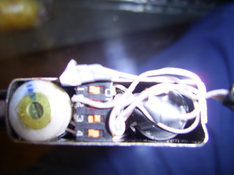

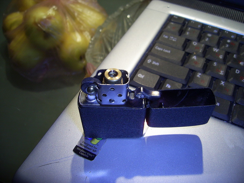

    Маленький подарочный вариант.
    Диод LG-16X (спалил,сволочь)
    Акум. 3Х170 мач. (от детского вертолета)
    Драйвер первый.
    Ток 180 ма
    Линза от 40х объектива микроскопа ( линза отстой, но фокусное идеальное)
    Предохранитель от малого сына.
    Светит,прожигает согласно мощности.
    Включается,нажатием на колесико.

    Супер!Молодец!Все понравилось.Ты можно сказать некий первопроходец-это помему самый маленький лазер на форуме.Но вот первый драйвер-не есть гуд.Как у твоего лазера с нагревом?

    Огромное спсибо за отзывы. Это можно сказать подарочный вариант и более пяти минут за раз я его не гонял, нагрева не почуствовал.
    Более мощных батарей в подходящем размере я найти не смог. В этом корпусе очень мало места и впихнуть туда более серьёзный драйвер проблематично, но думаю, что если выкинуть защиту от детей, то вполне возможно.

    Не судите строго, я эту штуку собирал в рейсе из того, что было на судне.Сейчас найду более мощный ЛД и подумаю о более серьёзном драйвере, а защита от пионера хорошо видна на третьей фотке.
