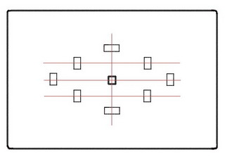

    Вот рисунок с расположением датчиков:
    Если взять три лазерных модуля:
    одну штуку - крестообразный, две штуки - генераторы линии,
    и расположить их один над другим, в последовательности сверху вниз:
    1 - линия, 2 - крест, 3 - линия.

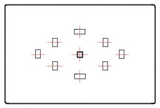

    То получится сетка, перекрывающая ВСЕ точки автофокуса Canon.
    Идея опробована на нескольких лазерных уровнях, имевшихся под рукой :)
    Все вполне работает, но надо дождаться посылки из китая с модулями,
    чтобы изготовить уже реальную конструкцию.
    Схематически идея выглядит вот так:
