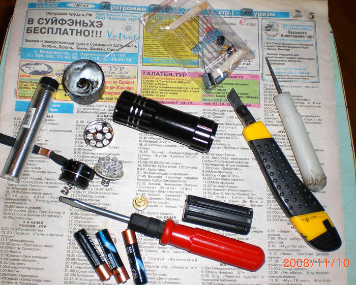

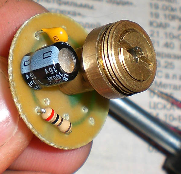

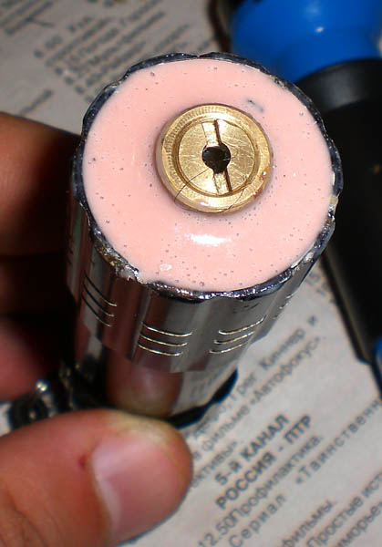

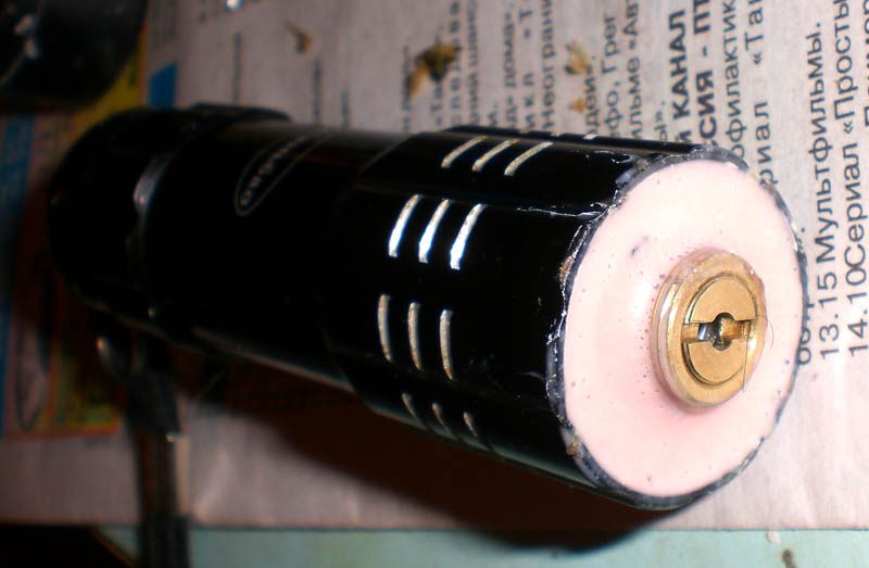

    Вот собсно всунул то что было в сопельном варианте в нормальный корпус, выглядит ничего вроде, розово и гламурно.

  2. EVIL_USER
    Что-то мне твоя печатка не травится, всё не могу догнать как по ней ток идёт. ;)
  3. BondSTR
    BondSTR Новичок
    Нормальная печатка :D сам удивляюсь как работает :ROFL: , на самом деле стандартная плата из китайского светодиодного паяльника, минус внешний круг идет на корпус на фото видно порезаную дорожку с 2-ух сторон чтоб нормально запитать диод.
    Да кстати спичку зажаривает с 3 метров (почти +-) в шоке..... после того как линзу поменял правда.... :evil:
  4. EVIL_USER
    Да я просто смотрю что резюк на крайней дорожке, а она вроде должна вся на минус замыкаться.
    Точно ток мимо него не идёт?
  5. luxor
    а чё это за клей такойгламурный ? и чё за модуль у тя стоит,откуда?
  6. BondSTR
    BondSTR Новичок
    Резюк повесил на минус, там где он (-) не должен касатся корпуса заизолировал (очень надежно, розово и гламурно :D )
    Клей это эпоксидный, цвет забавный получается когда смешиваеш компоненты вообще без использования клея неполучается, потому что китайцы стекло которое удерживает плату вклеивают намертво и при его деинсталяции оно разваливается. модуль со старой указки лет 10 назад покупалась сейчас таких не делают к сожалению.

  7. luxor
    путный совет не вешай резюк на - так как корпуса восновном металические и корпус лд тож - если используеш радиатор который перемыкаетсо с корпусом то сопротивление перемыкаетсо так что выключатель и резюк лучше всётаки на + а вот эпоксидка класная и вообще респектовый лазер а вообще яб тоже ик щас сделал да вот тока приводы отдают которые уже сд не читают :cry:
  8. BondSTR
    BondSTR Новичок
    Не эт понятно что резюк не там стоит, радиатора вообще нет никакого, эпоксидка + кусок указки справляются отлично, да и кз быть просто не может, там очень хитро произолирован как корпус так и плата вот...
