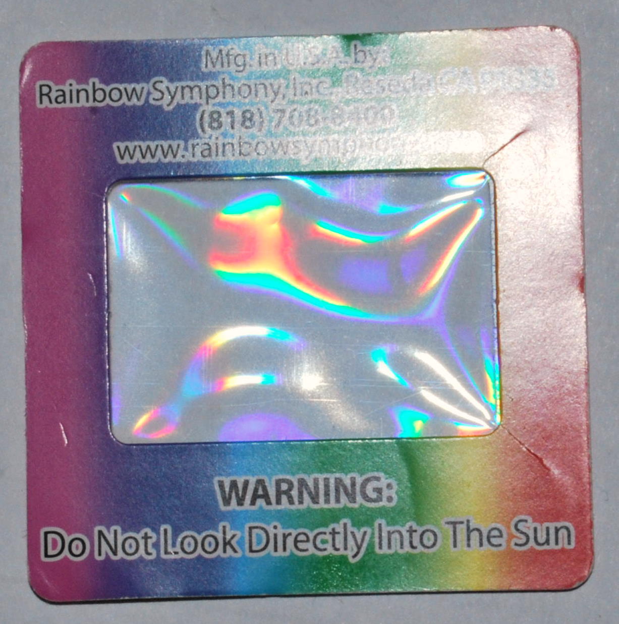

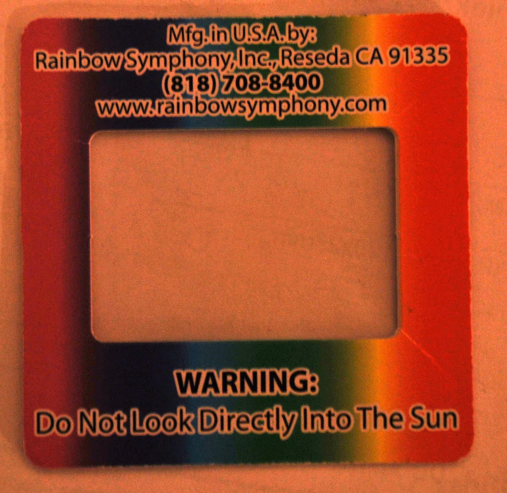

  11. suschestwo
    suschestwo Новичок
    Обещанные фото. Форум недает нормальные фотки грузить, прошу на качество необижаться.
    Кстати да, это дифракционная решетка, прям на ней и написано, а я как-то внимания необращял.

  12. RomzesDn
    RomzesDn Новичок
    Я пробовал простым стеклянным "алмазом" (класическая форма огранки) у меня получалось...
