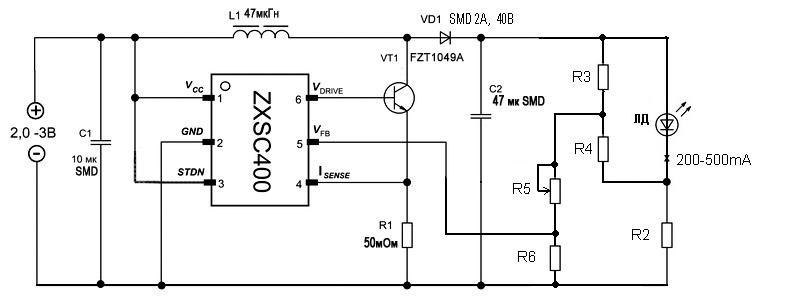

    Помогите расчитать стабилизатор мощности на импульснике.
  2. avsel
    avsel Новичок
    21
    Вот приблизительный вариант схемы, но как расчитать номиналы R2,R3,R4 для получения максимальной стабильности выходной мощности, я не знаю.

  3. INFERION
    1.870
    Украина, г. Полтава
    Не согласен со вторым пунктам.
    2. Всё зависит от ВАХ ЛД. Красные и ик ведут себя при таком питании как и при питании стабильным током, но немного стабильнее, за счёт частичной термокомпенсации. С увеличением температуры ток растёт незначительно, и мощность продолжает падать. Такой механизм в данном случае надёжнее первого по всем параметрам.
    А вот ВАХ фиолетовых ЛД не позволяет их так питать. Для них всё тобою написаное во втором пункте - справедливо. ЛД спокойно может уйти в саморазогрев, и ему больше подходит источник тока, чем напряжения, но...
    3-м вариантом есть смысл питать только фиолетовый ЛД. Красные и ИК будут вести себя хуже, чем со стабилизатором напряжения. Источник мощности можно получить двумя способами:
    1. обратноходовой преобразователь (по сути обычная повышалка), со специальным режимом работы, когда тактовая частота и пороговый ток дросселя одинаковые. При этом он должен успевать полностью отдавать запасённую энергию в нагрузку между тактами. Если напряжение падения упадёт - ток увеличится пропорционально. Но такой механизм нестабилен, т.к. мощность зависит от индуктивности, а дроссель штука нестабильная. Его индуктивность зависит от возраста и температуры. К тому же это чистый источник мощности, а нам нужна возможность подстроить зависимость мощности от напряжения падения (или тока) оптимальным для ЛД образом. Твоя схема это позволяет сделать, но я недавно разработал подобный вариант на LM2621. Расчитаный на 125mA.
    2. Драйвер полукровка, о котором я писал тут: http://www.lasers.org.ru/forum/viewtopic.php?p=37016#p37016
    Пожалуй самый нормальный вариант...
