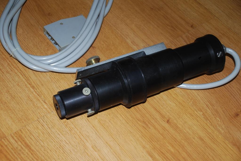

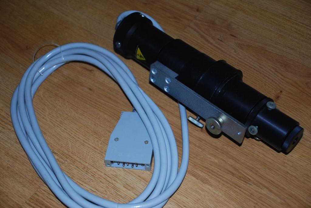

    Всем привет. Может кто сталкивался.

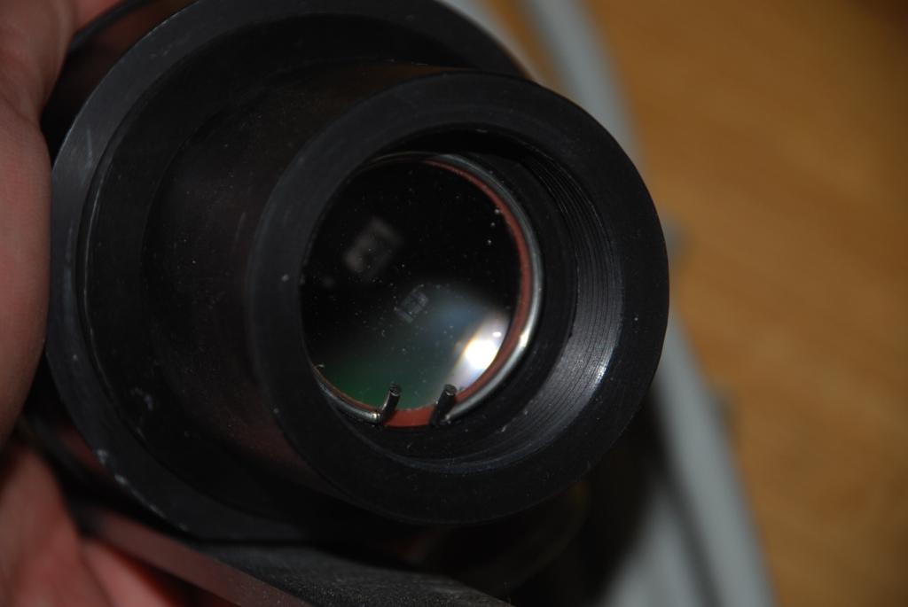

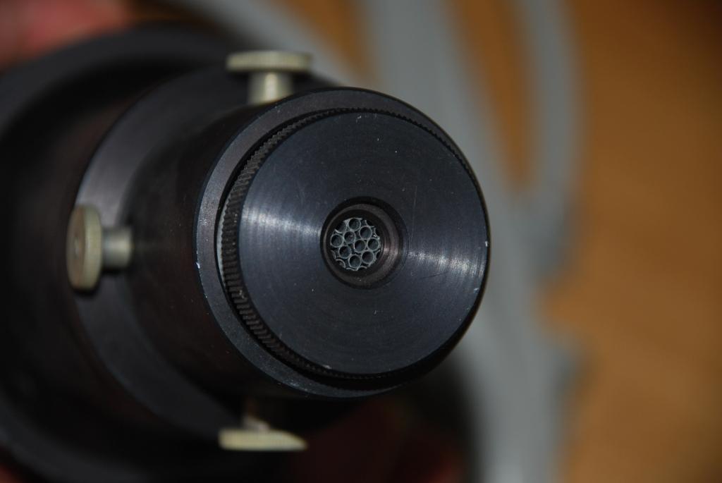

    отверстие с кучей трубочек внутри очень смущает. не похоже, что это лазер. скорее некий приемник излучения.
    если не жалко, рекомендую аккуратно вскрыть изделие и отфоткать начинку.
    откуда снято изделие не известно?
  3. gerasim
    gerasim Новичок
    Изделие не откуда не снято. Досталось абсолютно новым в запаянном пакете.
  4. silverray
    Похоже на какой-то специфический осветитель. Судя по кабелю и значку -- возможно, что-то газоразрядное, может быть, ксенонка с короткой дугой.
    А возможно, и с точностью до наоборот -- некий фотоприемник, тот же ФЭУ, к примеру.
    Гадать на кофейной гуще можно долго, в то время как вскрытие однозначно ответит почти на все вопросы.

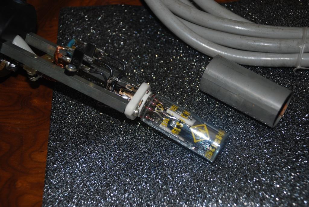

  5. gerasim
    gerasim Новичок
    Да господа, это фотоумножитель. Внутри стоит лампа m3fs19. Кроме того ещё призма, зеркальный и зелёный светофильтр. Явно рассчитан на мощное излучение. Может насадка с кучей трубочек служит для измерения диаграммы направленности лазера?

  6. AlexDark
    AlexDark Пользователь
    "фотоумножитель" и "мощное излучение" - взаимоисключающие параграфы. К лазерам эта фиговина может не иметь вообще никакого отношения и видимо не имеет.

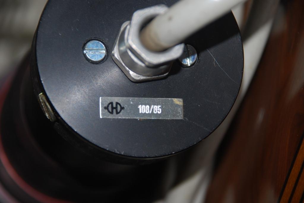

  9. gerasim
    gerasim Новичок
    Оптическую часть разбирать не рискнул, а сзади стоит вышеупомянутая лампа.
