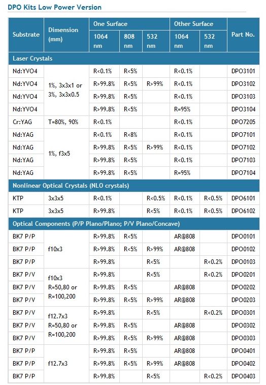

    Здравствуйте, есть желание прикупить кристаллы под 150-200 мВатт зелени ~1Ватт накачки ИК. По нужным мне размерам кристаллов я определился так - это Nd:YVO4 3x3x0.5мм и KTP 3x3x5мм. Непонятно следующее, что за параметр R (R is the reflection at normal incident)? Как его понимать и что выбрать из данной таблицы чтобы выйти на указанные параметры?

    R - отражение при падении под прямым углом для данной длины волны. А примерно почём там, где всё это растёт, зеркала всякие (нижняя половина таблицы)?
