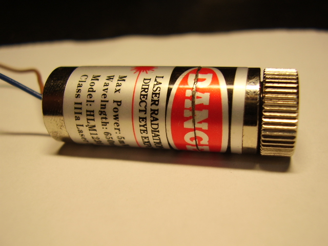

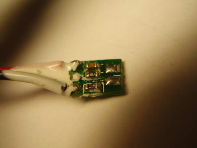

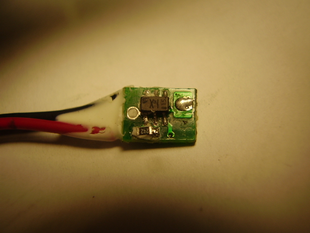

    Купил лазерный модуль. В нём стоял драйвер на микрушке. Ток был 90мА.
    Смогу ли я этим драйвером подавать ток около 200-250мА? Естественно настроив его. Хочу питать диод от привода 8Х.
    Даташит микросхемы не знаю, чтобы определить каким резистором задать ток.
    Подскажите что за микрушка стоит?

    вариантов 2:
    1. либо микросхема некого стабилизатора напряжения/тока
    2. либо набор из пары транзисторов
  3. gml
    gml Пользователь
    184
    EMX1 - два транзистора в одном корпусе
    :) значит собран простой стабилизатор тока на транзисторах)
