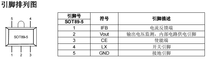

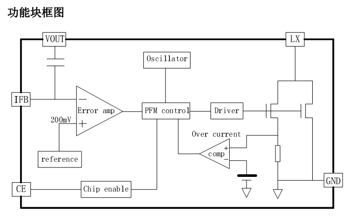

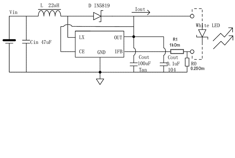

    У китайцев нарыл:
    [attachment=5:a1abh7q1]1.GIF[/attachment:a1abh7q1]
    Вопрос, Зачем сдесь R0.
    и еще как разобраться с таблицей
    [attachment=4:a1abh7q1]25z7d3l.gif[/attachment:a1abh7q1]
    как понимать Vif = 0.3~Vout+0.3
    Остальные данные:
    [attachment=3:a1abh7q1]2nltflu.gif[/attachment:a1abh7q1][attachment=2:a1abh7q1]2jeb9rc.gif[/attachment:a1abh7q1][attachment=1:a1abh7q1]4h5pau.gif[/attachment:a1abh7q1][attachment=0:a1abh7q1]rkd9qf.gif[/attachment:a1abh7q1]

    R0 задаёт ток. А 0,3V - это опорное напряжение микрухи. Т.е. она будет качать, если напряжение на FB ниже её опорных 0,3V. А если выше - глохнуть. Это же напряжение должно падать на R0. В общем типичный механизм стабилизации тока.
    В табличке имеется ввиду что напряжение, на соответствующих пинах, может превышать напряжение питания не более чем на 0,3V, а само напряжение питания не должно превышать 10V.

    R1 не влияет на результат. Это шумодав, а не кусок делителя напряжения. Его можно со схемы и выкинуть. Можно переделать схему в источник напряжения. Просто нужно цепь обратной связи влепить со стабилизатора напряжения. Т.е. два резистора. Один с FB на массу, а второй на выход. Тогда ты сможешь посадить нагрузку на минус, но ток стабилизировать не будет. Только напряжение. Если нужно посадить нагрузку на минус, и стабилизировать именно ток - прийдётся дорабатывать схему, лепить туда токовое зеркало на двух транзисторах и куче резисторах...
    Это обратноходовик. Это тебе должно говорить о том, что в схеме источника тока нельзя обрывать нагрузку. Иначе напряжение начнёт расти до бесконечности, пока что-нибудь не сгорит. От такого страхуются дополнительными цепочками, которых тут нет...

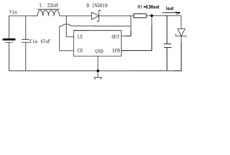

  5. alexx_sk
    alexx_sk Пользователь
    А если (примерно)так[attachment=0:emgsbr0o]2.GIF[/attachment:emgsbr0o]? Прошу прощения за занудство, я вроде понял идею с токовыми зеркалаим, только мне кажеться, что это будет масло-маслянное(на кой тогда вообще микросхема?)

  6. INFERION
    С токовым зеркалом получится что-то вроде этого. Но без него не заработает. Микросхема меряет падение на резисторе относительно своего общего - минуса. Т.е. теперь она будет принимать нагрузку за этот самый резистор и держать ток таким, чтоб падение на нагрузке было в 0,3V. Это уже стабилизатор напряжения, только с лишним резистором...
    Токовое зеркало ничего не стабилизирует. И тем более не качает через дроссель. Так что микруха всё равно нужна. Зеркало это использует падение на токозадающем резисторе относительно выхода, и зеркалит его на резисторе относительно минуса, с которого и снимает напряжение микруха. Вот пример реализации: http://www.lasers.org.ru/forum/viewtopic.php?p=38208#p38208. Вообще zxsc400 очень похожа на эту микросхему. Только транзистор внешний...
