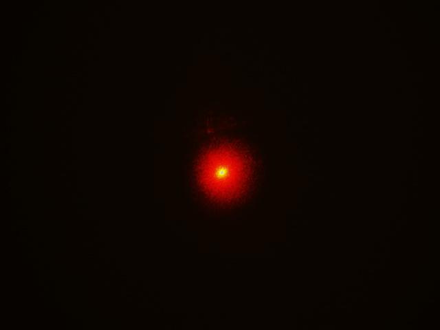

  9. zhuk23
    zhuk23 Новичок
    вот она!

  11. Lazer63
    Lazer63 Пользователь
    "Пхра" на языке древних лазеростроителей означает имя мелкого божка фиолетового лазерного излучения (лазерная головка с диодом 405нМ мощностью около 100 миливат PHR-803)
    Ваш случай очень похож на грязную или поцарапанную линзу (судя по фотке) Сознайтесь честно ватной палочкой или тряпочкой протирали??? ;)
  12. zhuk23
    zhuk23 Новичок
    Cаму линзу только водой промывал ,а вот диод палочкой тер,поцарапал?:(
  13. Lazer63
    Попробуйте включить без линзы если даст ровное красное пятно на стенке без черных вкраплений значит проблема в линзе.
  14. Hobby
    Hobby Новичок
    Классический случай, когда на акриловую линзу попадает пыль и оставляет свои следы, которые уже ничем не уберешь. :( Сделаю вам Новогодний подарок - вышлю новую! В следующий раз - будьте внимательней... :)

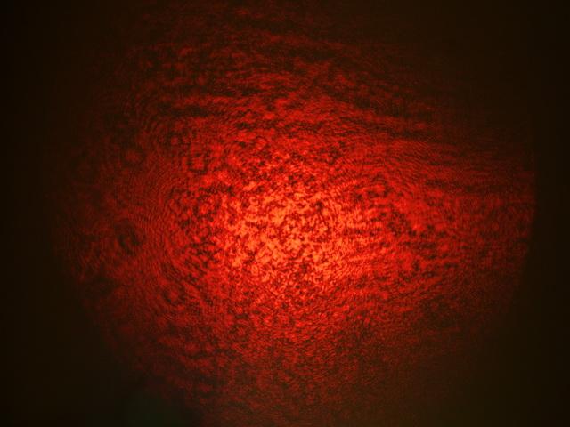

  15. zhuk23
    zhuk23 Новичок
    lasers.org.ru Спасибо большое ,но я думаю что проблема не в линзе :cry:
    как писал lazer 63 вот фотка сделанная без линзы.
    Может диод косячный попался :evil:
      32,9 КБ
      921
  16. vroon
    vroon Пользователь
    Это грязь на Окне диода или на самом диоде
  17. sciocka
    sciocka Новичок
    смотря какой диод ) могу точно сказать что это на стекле!
