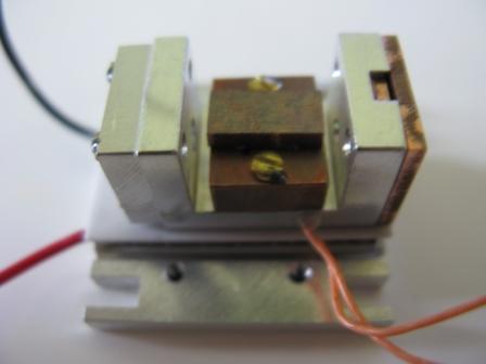

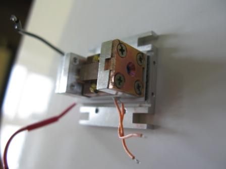

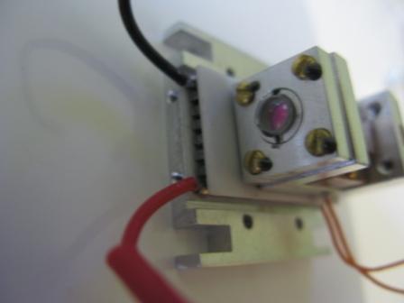

    решил продолжать данную тему и выкладывать сюда свои наработки под ремонту и разборке этого китайского уродства.
    сейчас выкладываю фотки самого резонатора со снятым пластиковым кожухом.
    Как и говорил Сергеей если у вас нет чистой зоны дома работать с такими вещами почти гробление лазера..хотя при желании все можно.
    На фото два толстых вывода - черный и красный - это питание пельтье.
    А два тоненьких это терморезистор.
