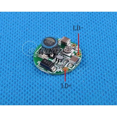

  7. Vanek
    Vanek Пользователь
    ого! что то новенькое. а что за микра там?
    ыы, я по началу подумал что там ТПС63020 но потом увидел совершенно другую неизвестную 6 ногую микру :D
    и кстати, что то я не вижу там токового датчика, а вижу 2 резистора из которых скорее всего собран делитель напряжения... это что, стаб напряжения чтоль?
  8. Жека4611
    Жека4611 Новичок
    Жду посылку как получу раскажу более конкретно про драйвер и микруху. А разве переменное сопротивление это не та штука с обозначением 2R2

  13. Vanek
    Vanek Пользователь
    нет, эта деталь 2R2- дроссель на 2.2мкГн. а вот токового резюка я там не вижу. только делатель для ОС по напряжению видно. так что советую драйвер протестировать чтобы понять, какая там стабилизация- токовая, или по напряжению. Вообще что то слабо верится, что такая мелкая микруха сможет отдать 2 ампера, там же совсем нет охлаждения, в таком корпусе.
    ключевого транзистора кстати там тоже не видно и дроссель выглядит смешным для таких токов. левотой эта схема попахивает...
    хотя конечно будет интересно увидеть эту штуку в деле:)

  20. Vanek
    Vanek Пользователь
    согласен. микросхема такой ток сама явно не даст, внешнего полевика нет, дроссель слабый, токового резистора я не вижу. очень сомневаюсь в этой схеме.
