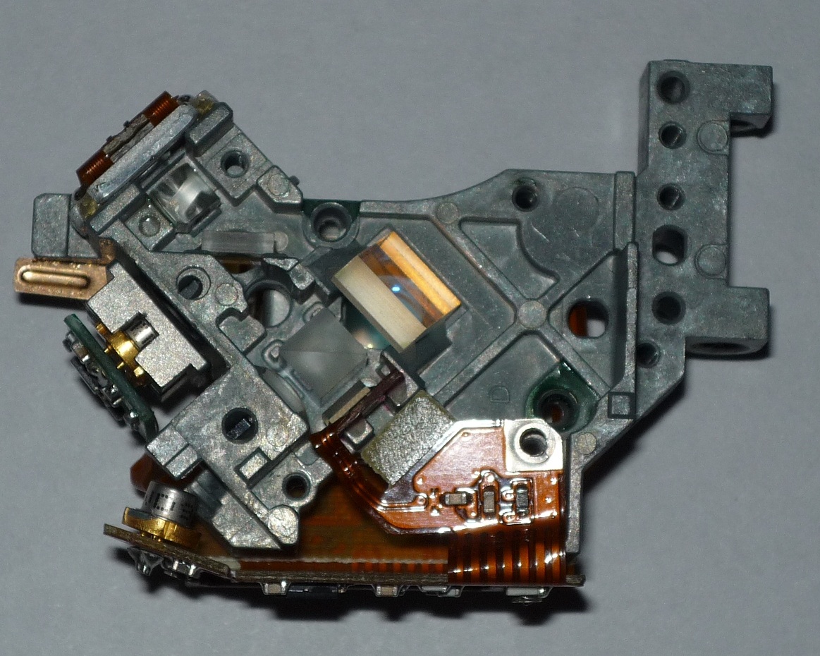

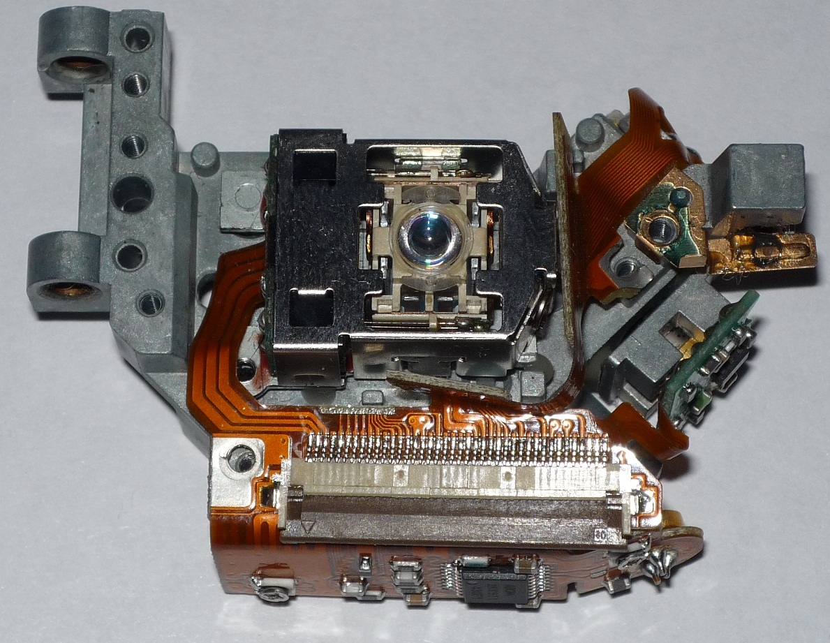

    Добрый день.
    Достал две каретки, точнее мне принесли через посредников, которые в свою очередь ничерта не знают.
    В общем:
    Первая каретка содержит два одинаково-корпусных диода с маркировками: 36WD9, 38TBD. Других обозначений нет.
    Вторая каретка SF-HD850, про неё прочитал, только про мощность там ничего не сказали. (диод открытого типа)
    Интересуют основные показатели: Максимальный рабочий ток, рабочее напряжение, максимально допустимый ток.

    Каретка от DVD, причем какого-то крутого, сама металическая, и набор оптики радует. линзочки на диодах:

    выковыряйте первый и второй диоды, на первом диоде будет линзочка, она приклеена к самому диоду, второй диод идет в маленьком радиаторе, вам нужен второй диод, он красного цвета.

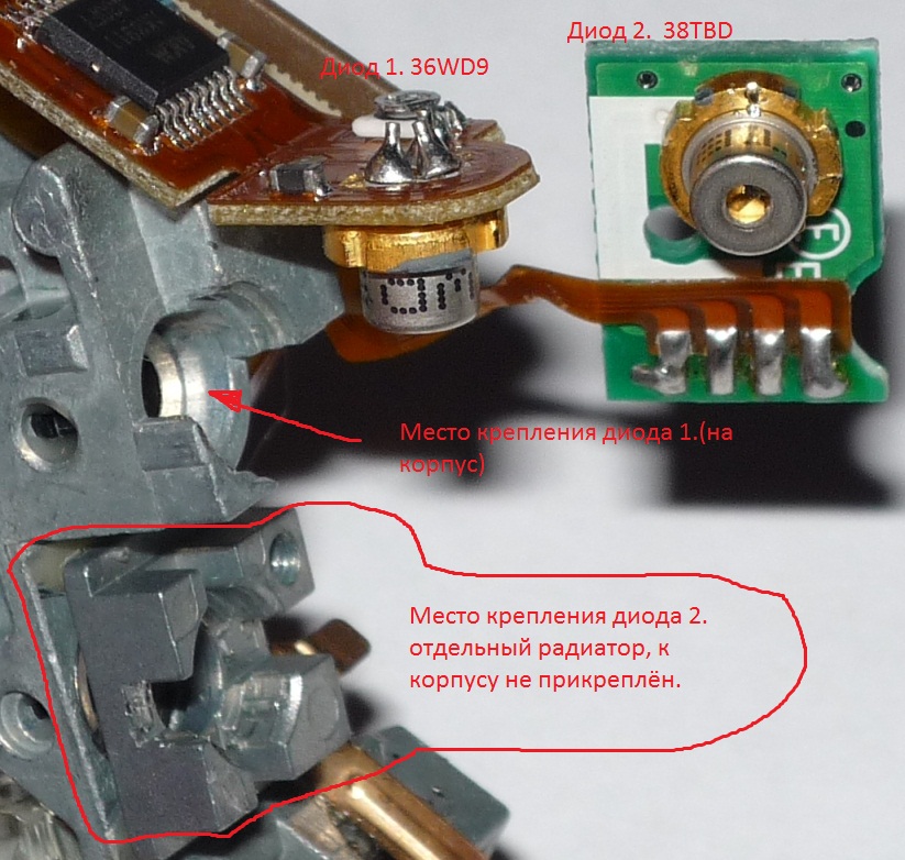

  9. zyn
    zyn Новичок
    Диоды ничем кроме номеров не отличаются. Одинаковые корпуса, и никаких линзочек нет. Диод на отдельном радиаторе проигрывает как теплоотвод, поскольку первый диод стоит на корпусе каретки (корпус металический). Радиатор приклеен к корпусу коретки на расстоянии в 1 мм эпоксидным клеем.
    Каким образом мне узнать откуда эти каретки, и опознать диоды по номерам? Другая информация меня не интерисует.

  10. Inspiron
    Inspiron Пользователь
    Во всех расковырянных мной коретках, красный диод был на отдельном маленьком радиаторе. И уверяю вас, что у 99% людей, которые хоть раз разбирали каретки это было именно так. Тут как говорится надо поверить на слово.

    Я один раз сталкивался с подобным, если я верно понял. В некоторых каретках, сам радиатор ИК закреплён к корпусу каретки. Его иногда можно вытащить (после того, как вытащил ЛД), а может быть и влит, в виде некой секции. Но фига со стёклышком там сохраняется. Напротив же красного там стоит дихроик. Если не путаю. Можно так отличить. ИК - небольшоё стёклышко, отливающее синевой. Красный - дихроик
    И действительно, попробуйте подключить их на токе около 100 - 150мА. Для ик - это норм, дл красного - это выше тока зажигания. Можно будет даже визуально определить.
  14. chem_kot
    Судя по фотке разобранной каретки, где "линза 1 диода" - это и есть линза ИК-шки, а у другого там не линза а зеркальце вообще то, и он судя по всему действительно красный
    И правильно говорят про отдельный радиатор
  15. zyn
    zyn Новичок
    Перед отражателем в маленькой дырке есть небольшая линзочка, она запрятана в корпус., кстати она то и отливает синим, а линза чуть по больше на 1 диоде синим не отливает, она просто очень чистая.
    Что говорят правильно?
    И я не могу найти, что это за каретка, видимо очень редкая..., просмотрел пару сотен фоток, но её нет, SF-HD850 судя по всему, является головкой для Двд плееров, и не преднозначена для записи.
    Стекло с синевой тот же дихроик, только линза первая на дихроик не похожа, она просто прозрачная, и никаких напылений нет... я не увидел.

    Да, вот ещё что:
    На стёклах диодов, которые на их корпусах, судя по всему для защиты, нанесены разные слои просветления.
    на том, который на отдельном радиаторе отливает синим, на том, который на котпусе, просветление блеклое (его практически не видно), но тоже синее.
