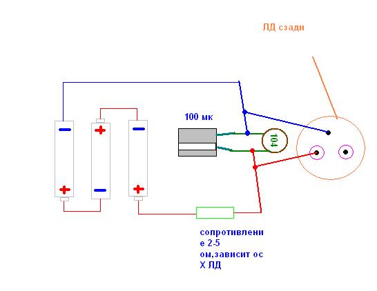

  6. электроприводчик
    электроприводчик Пользователь
    у тебя походу тока мало на ЛД. самый простои это поставить сопротивление ом на 5-3,на диод обязательно повесь конденсвторы на 100мк-электролит (смотри полярности не перепутай),и на 0,1-0,3мк каплю перед тем как поять будеш ножки ЛД диода не забудь тоненькои проволкои обматать ато спалить статикои можеш.белее сложные драивера требуют навока по радиотехники но нв форуме люди хорошие если проблемы будут обращаися.глянь схемы на LM - там только стационарный получается ибо питание 7,3 вольта с собои таскать как то накладно,самыи нормальныи на мои взгляд это драивер на ZXSC400 по повышаюшеи схеме.глянь тему питание ЛДЛ там много всего.

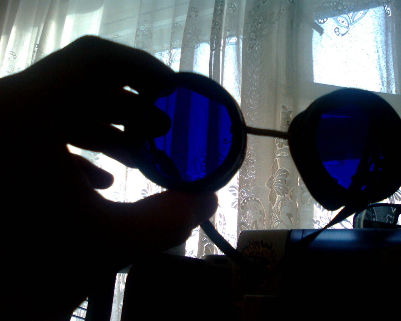

  7. электроприводчик
    наши ЛД это клас 3В уже опасная игрушка. главное не словить заица от стекла, зеркала(самое страшное),белои глянцевои краски вобщем того что хорошо отражает.будь осторожнеи если сожгеш себе глаза потом не кто востоновить не сможет.наиди или купи лучше очки (предназначеные для газо-резчика должны в магазинах продоваться,у них стекла синии скорее даже голубые какието, хорошая штука гасят они примерно 90-94% излучения)

  9. blackmambo
    blackmambo Новичок
    Спасибо) тока я в схемах не очень понимаю(( можно фотографии каждой детальки и куда их поять? и где их найти?(жест диск, сд\двд ром...) если я соберу драйвер то 3 батареек не многа?? Очки разве не специальные должны быть?? сколька они примерно стоят?(каторые для газосварки)

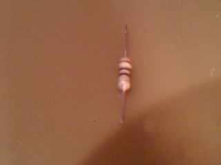

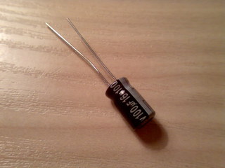

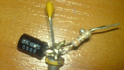

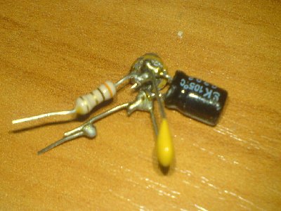

  16. электроприводчик
    вот что получилось нарыть и скомплектовать.если ничего в электронике не понемаеш почитаи в инете инфы много,можеш поспрашивать на форуме для новичков сам там часто зависаю люди у нас хорошие помогут.Дерзаи :good:

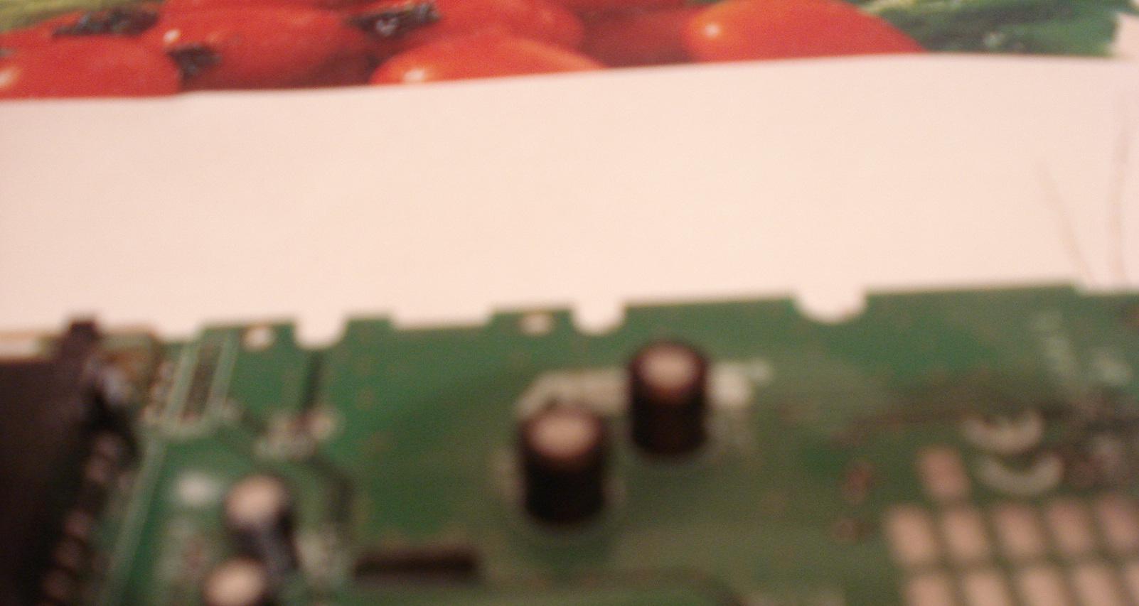

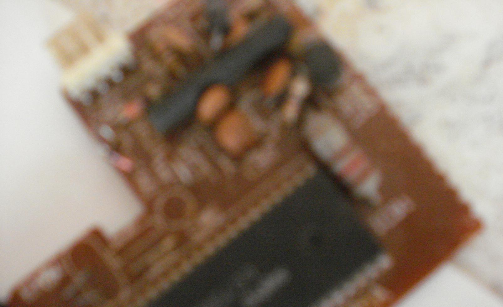

  17. blackmambo
    blackmambo Новичок
    нашол ораньжевеникую таблетку, но она не104 а 104z... подойдёт??
    бочечьки нашол, но не могу понять что на них аписанно....
    и сопративление многа нашол, но они зарубежные=нужна по светосхеме смотреть...
    ps все дитали из заграничьного блокпитания дла компа...
  18. blackmambo
    blackmambo Новичок
    пс на бочьках написано чёто типо uf и sl в квадратике..
