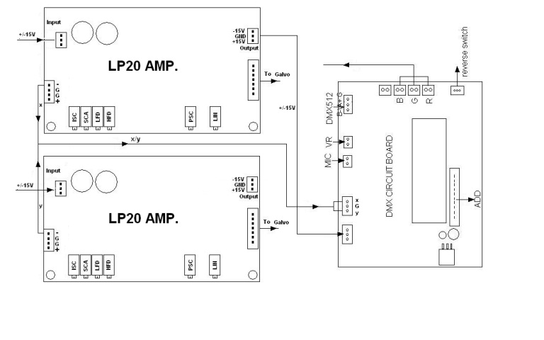

    Знатоки! Очень прошу помочь! Есть 3 лазерных модуля (R,G,B) и к ним сканер LP20. собрал всё воедино по схеме, которая ниже.
    В итоге лазеры горят, переодически моргают(модуляция, как я понял) проблема заключается в том, что на одной из плат горит только один красный диод (вместо положенных двух) и не шевелится зеркало, которое ось X. По схеме всё перепроверил раз 100. всё гуд. В чём косяк может быть??

    эти 2 диода, скорее всего, около штекера питания. один показывает наличие +15В, другой -15В. что-то из этого не доходит. проверяйте контакты и провода
