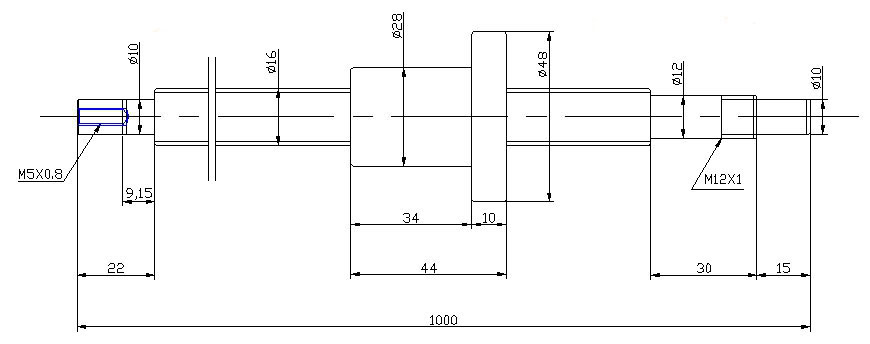

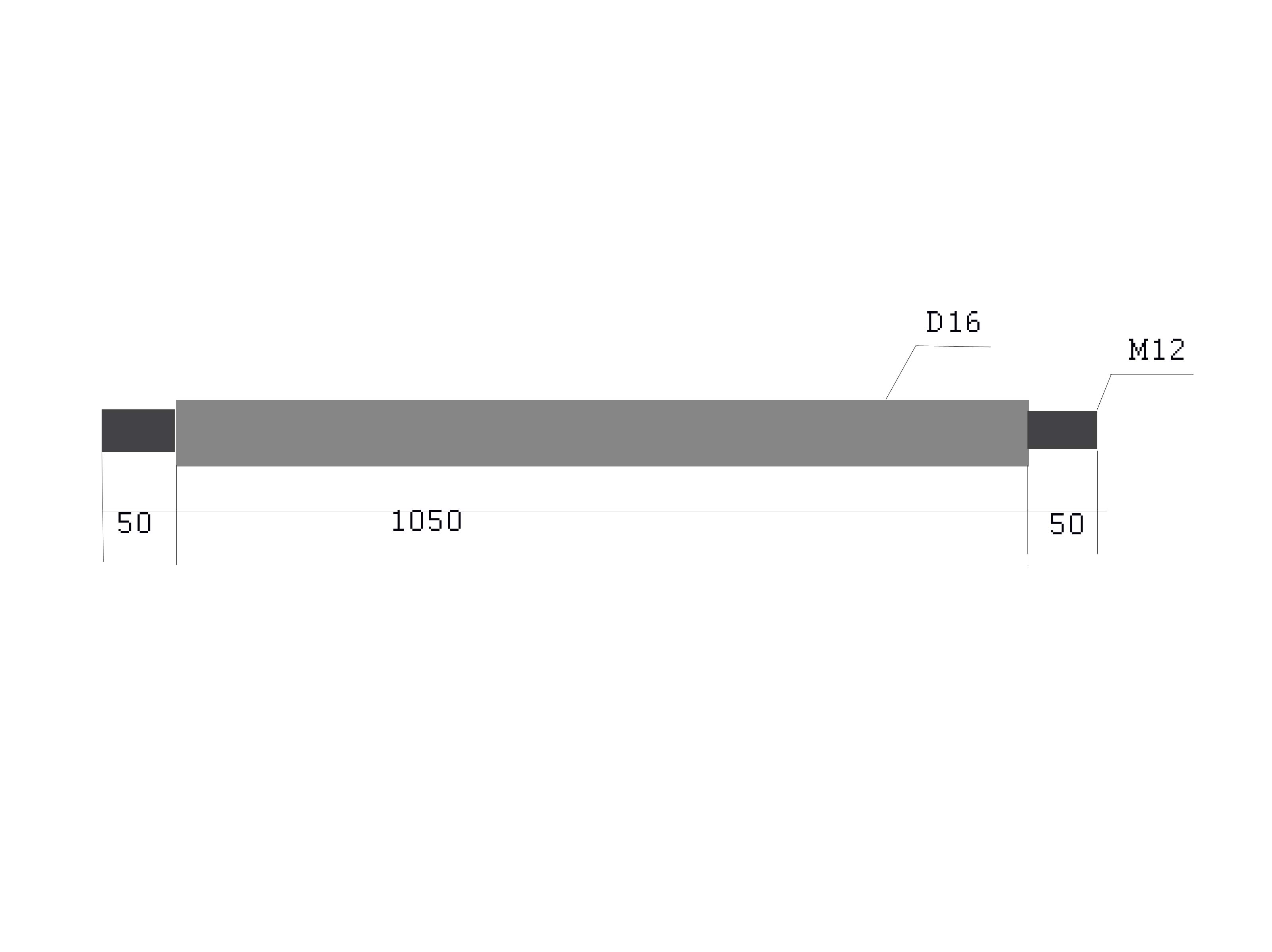

    Сегодня заказал винты трапеция 14мм х 1000мм и направляющие 16мм х 1050мм.
    Пошли затраты :D

    Как собираешься натягивать и крепить гайки ходовых винтов? Или будет предусмотрена система компенсации люфтов?

    насчёт люфтов я сильно не парюсь,по чертежу видно что справой стороны есть место для подшипника который затянут гайкой,появится люфт поменяю подшипник, но по моему так как на коретке укреплены только зеркала и никакой сопротивляющийся силы нету как на фрезерном до замены не скоро дойдёт,в крайнем случае можно установить конусный подшипник или в болте высверливаем место для пружины сверху ложем стальной шарик и упираем это всё дело в торец оси.Вариантов куча.
