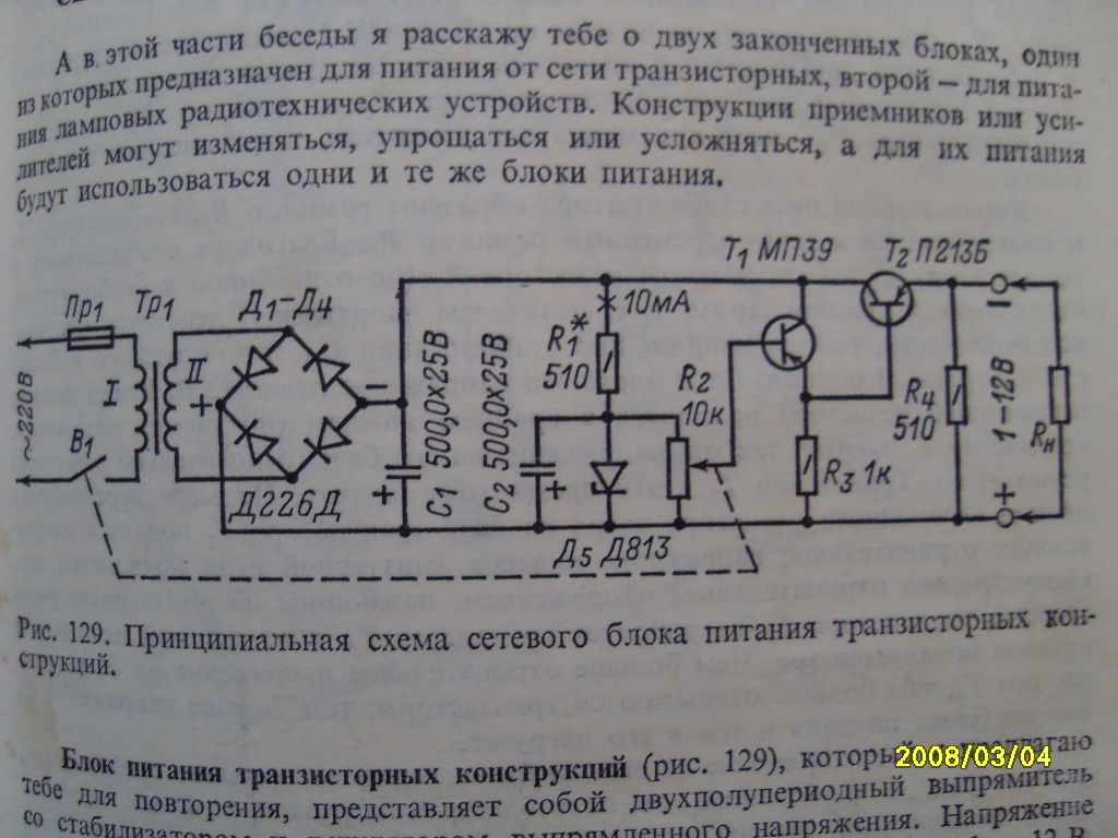

    В общем собрался я делать спирограф, сделал корпус, собрал блок питания для движков, схему регулировки скоростей... А потключить и запитать нормально лазер не могу. Решил ставить китайскую(скорей всего на время). Собрал схему блока питания для лд и защиту(http://lasers.org.ru/f-lasers-pointers/46-laser-by-artem-kalynin.html второй вариант). Запитал лд на 38мА, а он возьми и через некоторое время тускнеть начал. Обясните что делаю не так. :cry:

    ты просто сжег ее превысив ток... :) думаю на таких номинальный ток меньше чем ты дал...
    советую взять лд из привода, для начала можно не от пишущего :)

    я ставил в сетевой спирограф сначала стаб 7805, потом резюк на несколько ом, дальше кондер на 4700мкф с запараллеленной к нему лампочкой и лд.

    Палишь ты скорее всего не током, а неправильным подключением. Например очень часто новички палят ЛД подключая или отключая их на горячую, или к драйверу, который до этого работал без нагрузки...
  10. Ryazanec
    Если со временем тускнеть начал то умерает от деградации (не резко) а вот если при очередном включении яркость упала то тут INFERION прав, я так 2 указки спалил когда только расбирался что к чему - конденсатор охотно разряжался на только что включенную указку.

    Он при первом включении потускнел, возможно контакт был плохой при включении и кондер разредился на указке из за чего она и потемнела, попробую еще раз.

    а если при первом включении то значит разряд конденсатора... перед подключением указки разряди конденсатор блока питания закоротив его выход (само собой он должен быть выключен) затем замотай кнопку указки изолентой что бы она была нажата всё время (это важно) а потом уже паяй указку к блоку питания и только так включай (НЕ КНОПКОЙ УКАЗКИ!!!).

    Это понятно, я вообще её из алюминиевого корпуса даставал и включал без кнопки. Получилось запитать, увеличил канденсатор с 1000 до 2000 и подал 13~14мА. Посмотрим сколько проживет. А при 8-10мА очень тускло горит, почти не видно.
