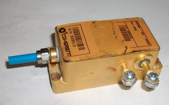

    Итак, для этого проекта была куплена линейка FAP800 40Вт в волокне 0.8мм.
    [attachment=3:1t9csuby]SANY0284.jpg[/attachment:1t9csuby]

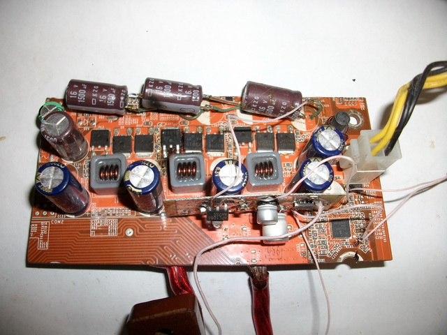

    Был "собран" импульсный блок питания на основе материнки.
    [attachment=1:1t9csuby]SANY0286.JPG[/attachment:1t9csuby]

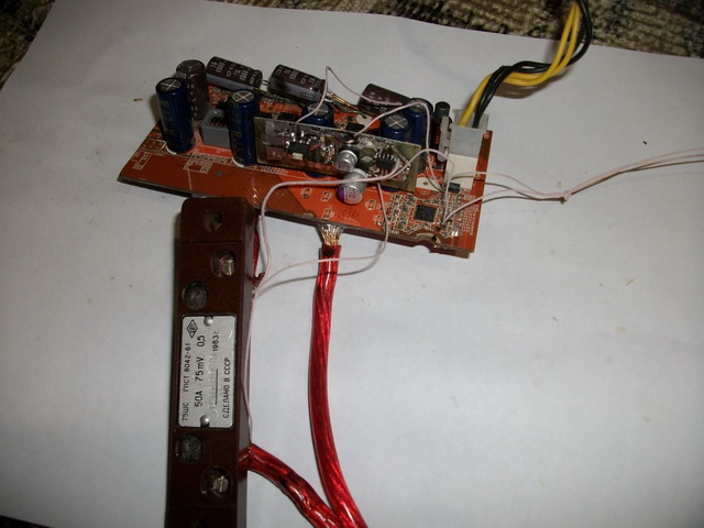

    так, расскажу про питание. Основа - материнская плата под АМД процы. просто такая попалась! Если кто будет повторять, то управляющая микра - ISL6566
    -контроллер трехфазного импульсного понижающего стабилизатора. позволяет до 30А на плечо качать! В общем выпилил часть платы из матринки и запустил! работает великолепно! легко нагрел до красна полотно ножовочное)) Потом нашел вывод, на котором опорное напряжение и спокойно поднял выходное напряжение до 2.5В! Решено, подключаем!! В качестве измерителя тока-шунт на 50А, который выдает 75мВ на таком токе.
    подключил, проверил от 20 до 45А-работает отлично! Был сильно удивлен, что сам модуль не сильно греется! Мобильная конструкция возможна)) данным модулем легко разрезал лезвие! Все это в режиме ручного регулирования напряжения и контроля тока! Далее добавил схему на ОУ для автоматического регулирования тока. если надо-дам схему.
    Но именно она убила диод.. точнее косвенно повлияла. я ошибся и включил схему регуляции до включения силовой части.. сейчас я понимаю что на управляющем выходе было около 4В и ток в диод был огромен на старте! А потом схема устаканивалась на расчетном токе в 45А.. В общем к этому значению она спускалась сверху, а не снизу как предполагалось мною. Диод сожжен, жду еще один.

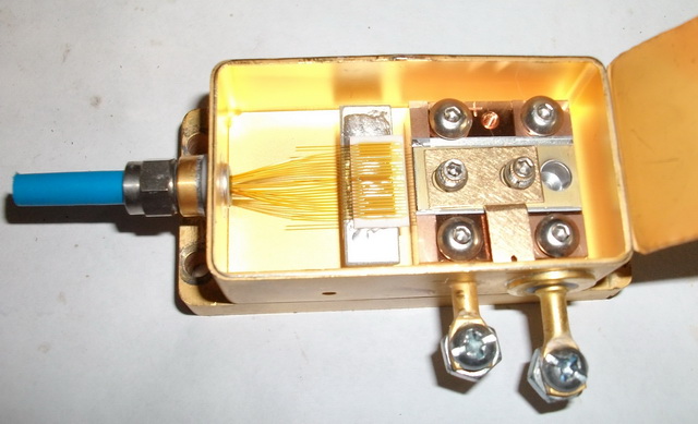

    Не удержался и разобрал модуль!)
    [attachment=2:1t9csuby]SANY0285.jpg[/attachment:1t9csuby]
    там внутри на линейку приклеена большая микролинза, после микролинзы куча волокон, которые потом собираются в общее волокно. Вот такие эксперименты, которые еще не окончены)

    1. У микросхемы есть вход, на котором опорное напряжение сколько на этом входе-столько и на выходе преобразователя!
    Я просто взял ОУ, и подключил на один вход - опорные 60мВ, на второй-выход с шунта. а выход оу соединил с этим управляющим входом преобразователя.
    В итоге пока на шунте не будет 60мВ, оу будет поднимать напряжение на тов выводе. Там же установил 1000мкф кондер, чтобы не возникло генераций. получился своеобразный софт-старт.
