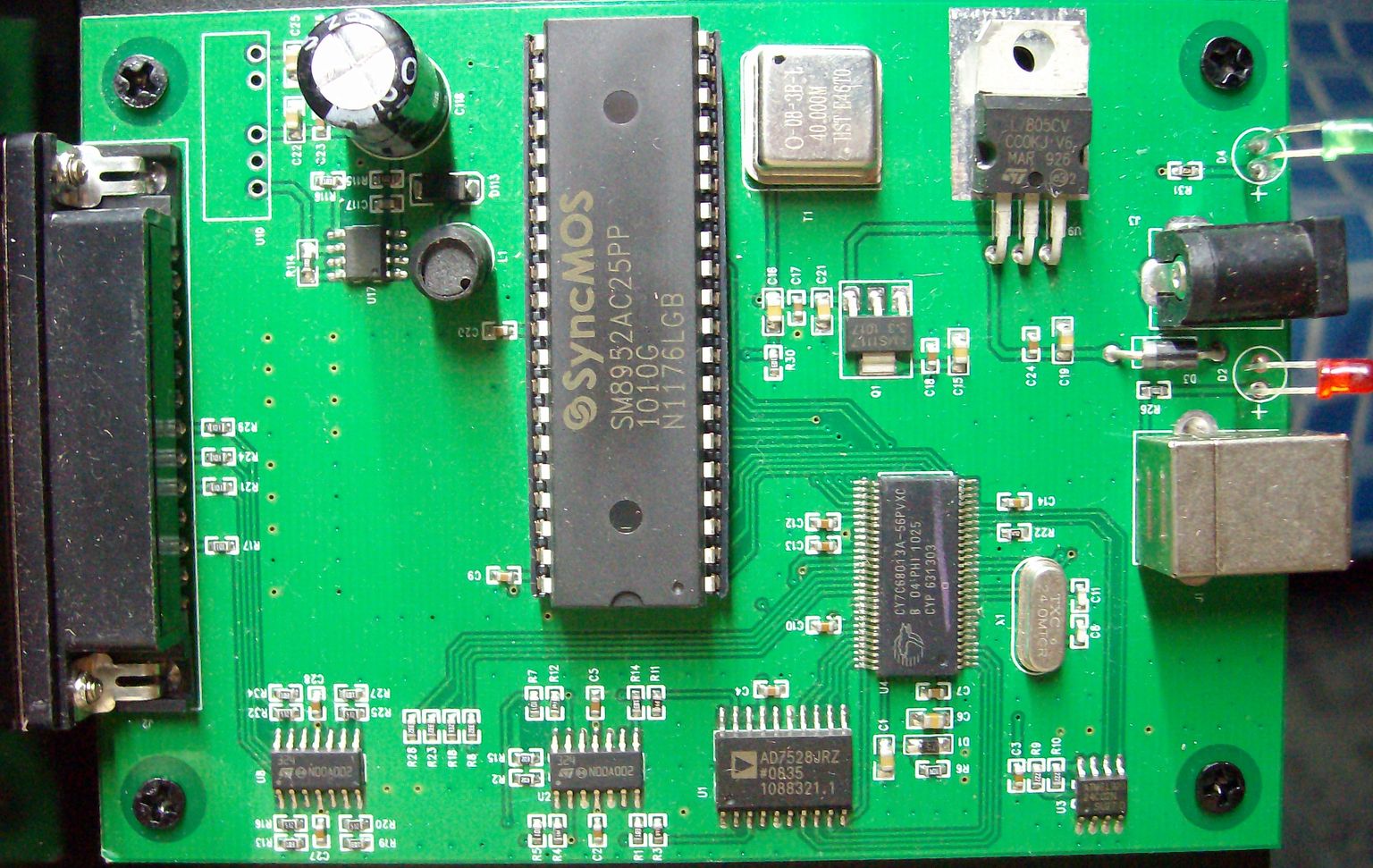

  7. Виталий Михайлов
    Виталий Михайлов Пользователь
    Прошу прощения, что я так долго.. думал будет фоиик, а нету, пришлось с мобилки фоткать.
    Поглядел по сайтам, вроде только TTL поддерживает.
  8. riyalasers
    riyalasers Пользователь
    В самом микропроцессоре ЦАПа нет;
    На плате стоит единственный двухканальный восьмиразрядный ЦАП TLC7528
    В общем, ситуация по аппаратной части не изменилась:
    X and Y - 8 bit DAC;
    Colors - TTL (не аналог)
  9. Виталий Михайлов
