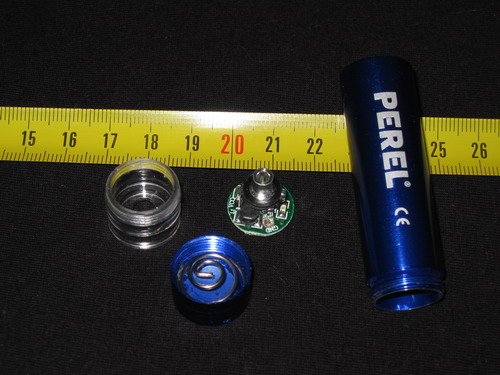

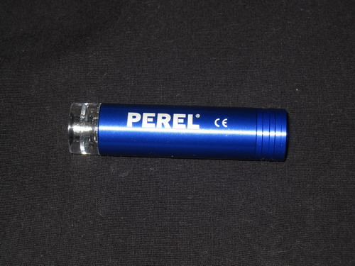

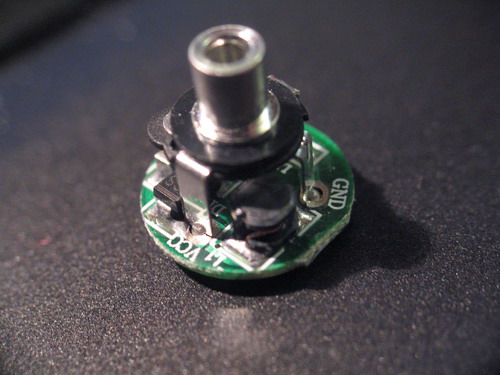

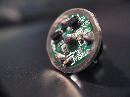

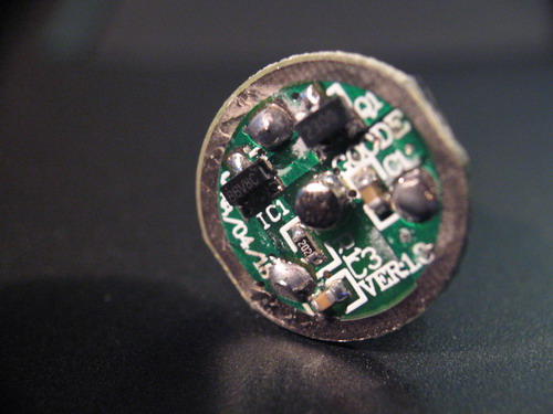

    Сегодня купил в Митино вот такую штуку.
    От батареи 1.5в выдает 5.6в и держит ток 250мА. Естественно для мобил но...............
    При падении до 1.1в , параметры теже.
    Дальше пока не тестил. Интерес к этой конструкции понятен. Повторить наврятли получится.
    Китаися однако. :D

    известная тема ;) стоит чтото типа нсп1400 только мощнее наверно :)
  3. INFERION
    1.870
    Украина, г. Полтава

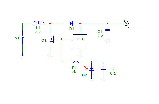

    Первое что бросилось в глаза - отсутствие кондёра на входе схемы. Без него батарейке (или аккумулятору) там не сладко живётся. И ещё интересно зачем цепочка R1 D2 C2...
    А так схема интересная. Довольно простая и наверняка недорогая. Жаль нерегулируемая...
  4. GELLIOS
    GELLIOS Пользователь
    341
    Это питание светодиода, вот как то так.
    Входной кондер есть, эт я пропустил. Так что дорисовываем мысленно :)
    INFERION, спасибо за замечание.
  5. INFERION
    1.870
    Украина, г. Полтава
    На схеме на светодиод просто не похоже. Теперь ясно. А такое хитрое подключение наверное для того, чтоб он горел тем ярче, чем выше нагрузка. Китайская логика. И просто и информативно...
    :( :( узнать бы что за микруха стоит

    вообщем думаю вряд ли можно узнать что за микруха :)
  11. INFERION
    1.870
    Украина, г. Полтава
    ZXLD381 не покатит. У неё вообще нет обратной связи. Она тупо качает энергию и если светодиод отвалится - сдохнет от перенапряжения. Да и выход там явно не пушпул, а полевик ведь не только открывать, но и закрывать нужно усилием... Тут же контроллер следит за своим питанием и держит его на уровне 5V, качая соответствующим образом полевик. Это-то явно что-то другое...

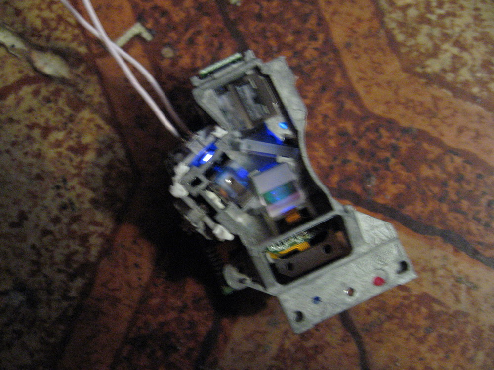

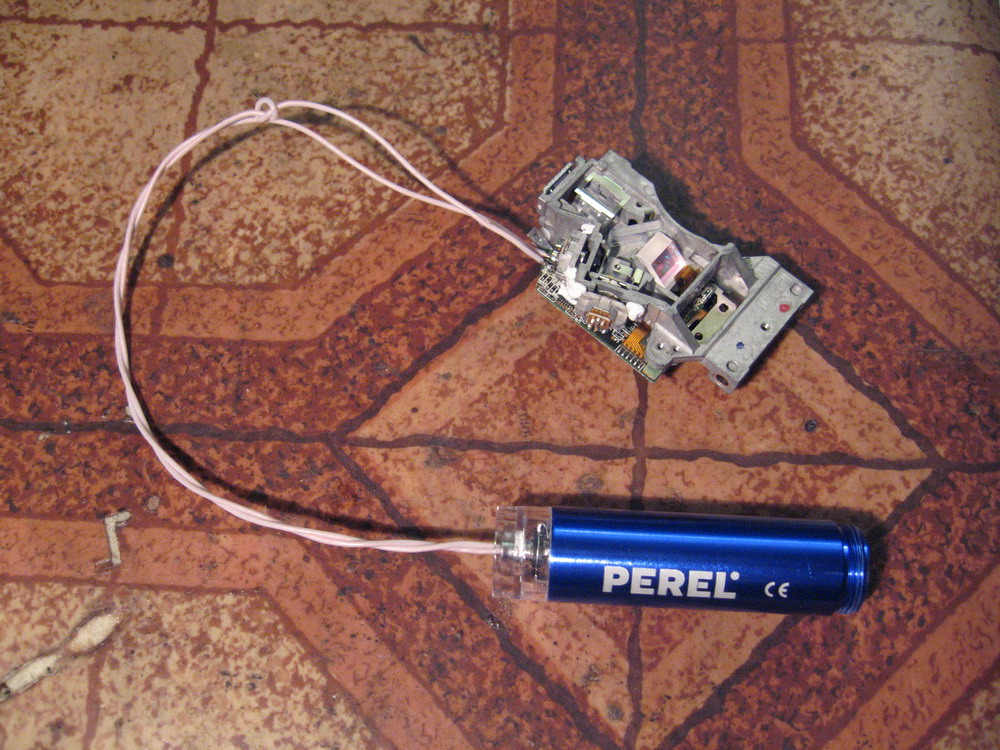

    Ну вот наканец-то дошли руки. Все получилось. Запитал PHR диод.
    Ток 100мА напряжение 5в

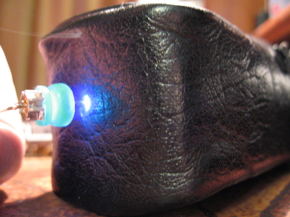

    Ну вот еще один небольшой шажок. Нехватка времени для творчества. :(
    Каллиматор самодельный:
    - резинка-опора стойки ДВД привода(мягкая силиконка),
    - линза-с голвки PHR (родная),
    Сопротивлением ограничил ток, падение напряжения на ЛД 4.7в.
    Так без ограничений на ЛД 5.2в. Включал кратковременно(отсутствие охлаждения) дабы не убить ЛД.

    1 формирует нужную форму импульса на затворе
    2 создаёт отрицательное смешение для закрытия транзистора............
    еслиб была тупая индикация просто с микрухи шла без участия затвора
    естественно за счёт него и качает...........
    в чём породия то? хорошее решение в телевизорах стоят давно такие на 120V
