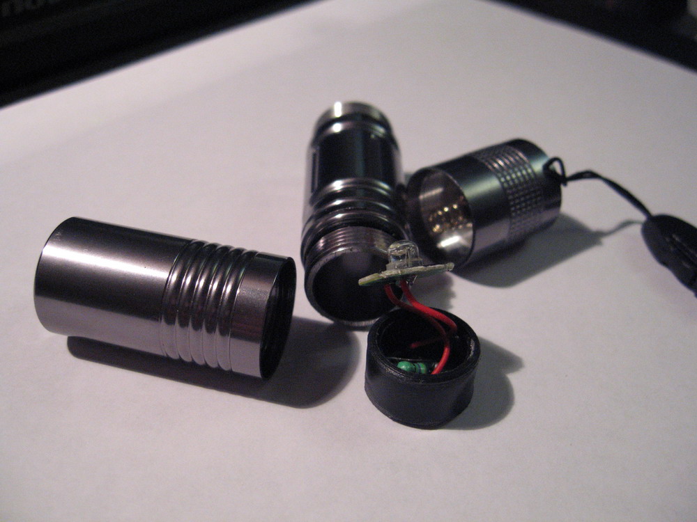

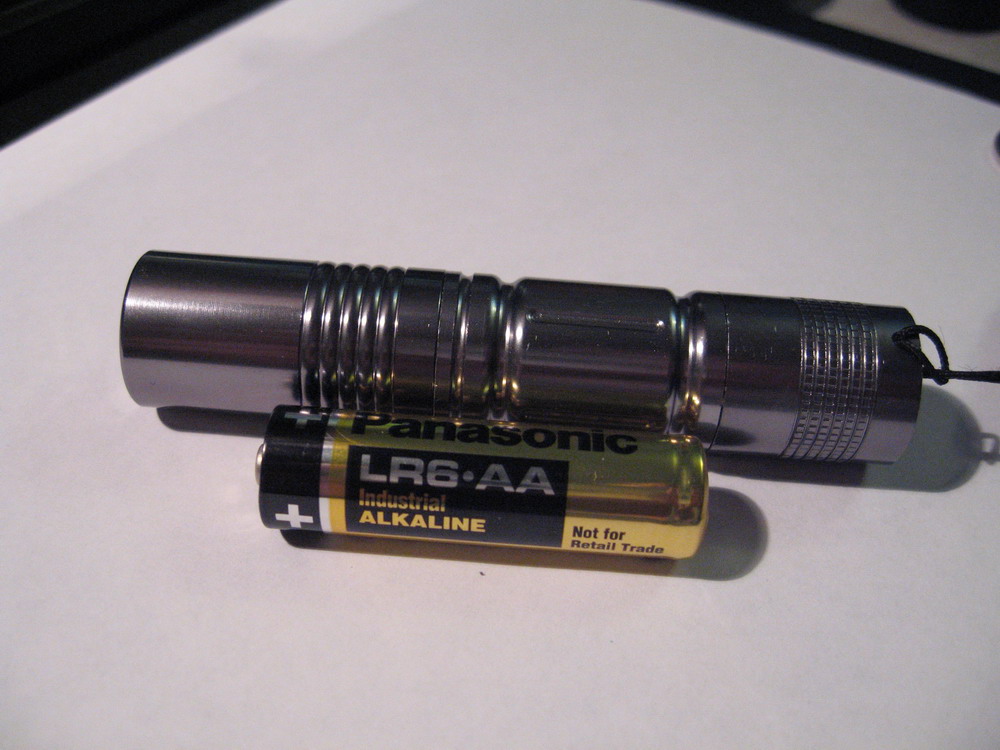

    Вот собственно приобрел, естественно сломать в хорошем смысле слова. :)
    Свето диод(сверх яркий) штатный кушает 320мА, прогружать на максимум не пробовал.

    это тоже китаец или схему можно повторить? Как я понемаю если фонарик запитываеться от однои батареики то там 100% стоит схема с повышающим драйвером?

    отчень похож на фонарик который у меня уже год ждет переделки в хз какой лазер (склоняюсь к синиму), микруха-преобразователь маркирована парой циферок и негуглится,
    чо мне в сабже нравится - так это корпус (была очень извратная мысля купить еще один, и собрать из двух длинный под зелень)

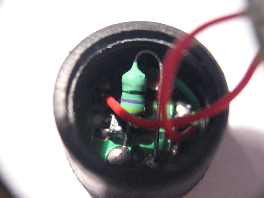

    аналогичную фигню нашел в китайском фонарике, питается от 1 АА, внутри непонятная микруха на 3х ногах, диод, довольно емкий керамический кондер и индуктивность
    надо поковырять, приспособить под ЛД... можно питать от литиевых батареек 1.5В (!!! такие есть, не надо пинать меня за некомпетентность)
  5. Acinonyx
    действительно, повышает с 1.5 до примерно 3.08+-0.02В (стабильно, проверялось на куче разных АА батареях)
    но ток через светодиод (вечером буду испытывать на красном ЛД) гуляет в зависимости от живости батарейки... обычная алкалиновая выдала при включении 80мА, затем ток начал быстро падать (может это из-за ВАХ светодиода?)... с литиевой батарейкой (тоже 1.5В) выдал 110мА и также начал быстро падать)

    ничего интересного... от алкалина с красным ЛД выдал 3.08В 70мА (почти стабильно, гуляет +-5мА), гонял минуты 3
    если кому нужен миниатюрный маломощный красный лазер то сойдет... а так только белые светодиоды питать

    непонятная микруха на трех ногах в простонародье называется транзистор. схемка - банальный Joule Thief. Стабилизации нихт.
    видел подобного плана фонарики с кЕтайским залитым компаундом чипом. вот там - хз что.)
  9. Acinonyx
    у меня тоже было подозрение на то что это транзистор, но смущала обрезанная нога между 2мя выводами

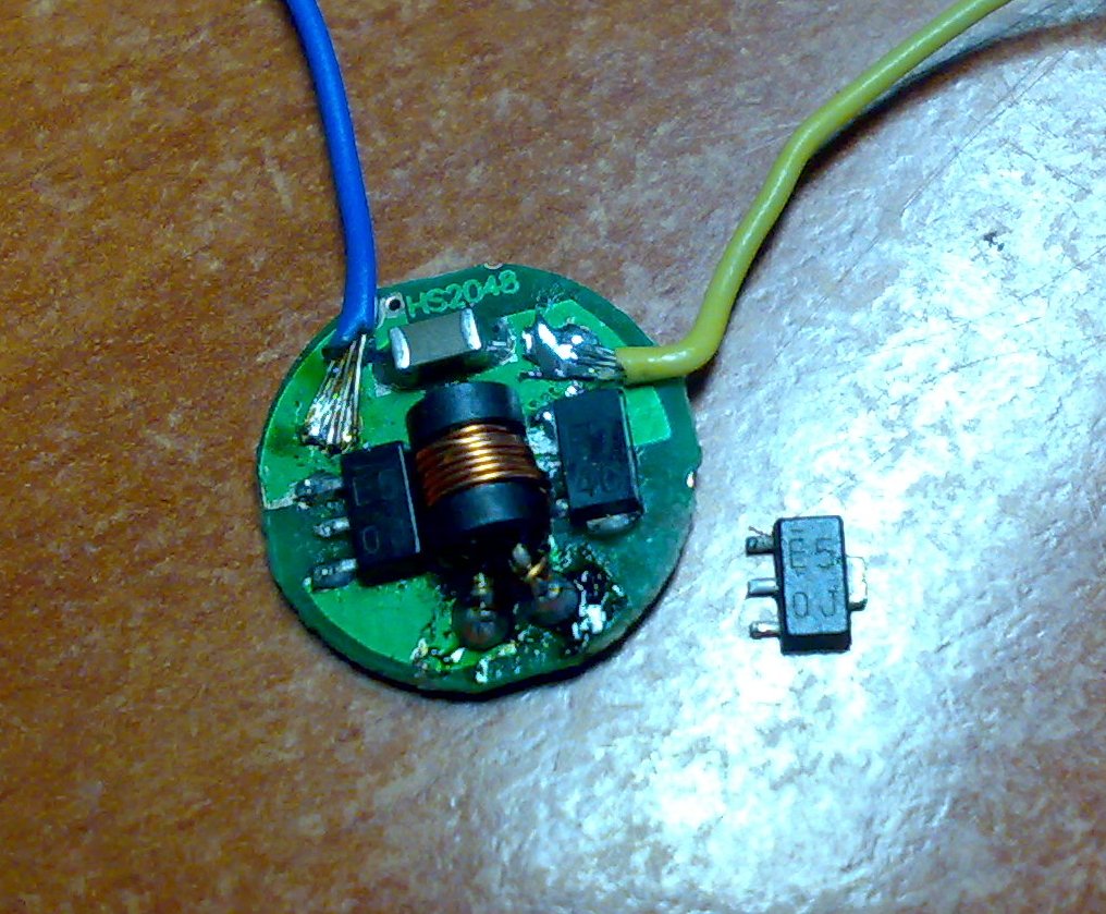

    всетаки не похоже что это транзистор вот на такой микре (их поподалось 2 штуки одни повышают до 3,9-4в другие до 5,-5,1) с похожего фонарика собрал драйвер подключил обе в паралель и дают ток 1,1-1,2А. при этом на входе кушает 1,5А от Лития.. очень похожа на AMC7135

    и да на этой микре я делал свой первый лазер (год назад) от одной AA получилось выжать на выходе 150Ма диод от 16х

    Вообще там дрова не очень максимум что получилось выжать это 150мА от алколиновой батарейки.. чем выше входное напряжение тем выше ток.. лучше использовать дрова инфа и Литий.. и сфотой дрова какая маркировка на чипе?

    Вот они. Цена 3,4$ вроде, места более чем достаточно спереди глубина 26мм пустоты и ширина 17мм.
    Ну один неприятный факт-перед не откручивается, и запихивать нужно будет всё спереди до бортика там внутри который держит всё это чтоб к батареи ближе не вывалилось. :)
    Да кстати на транзисторе на схеме написано "NO3e" дросель гантелькой, кондюк и вроде диод "B3".
