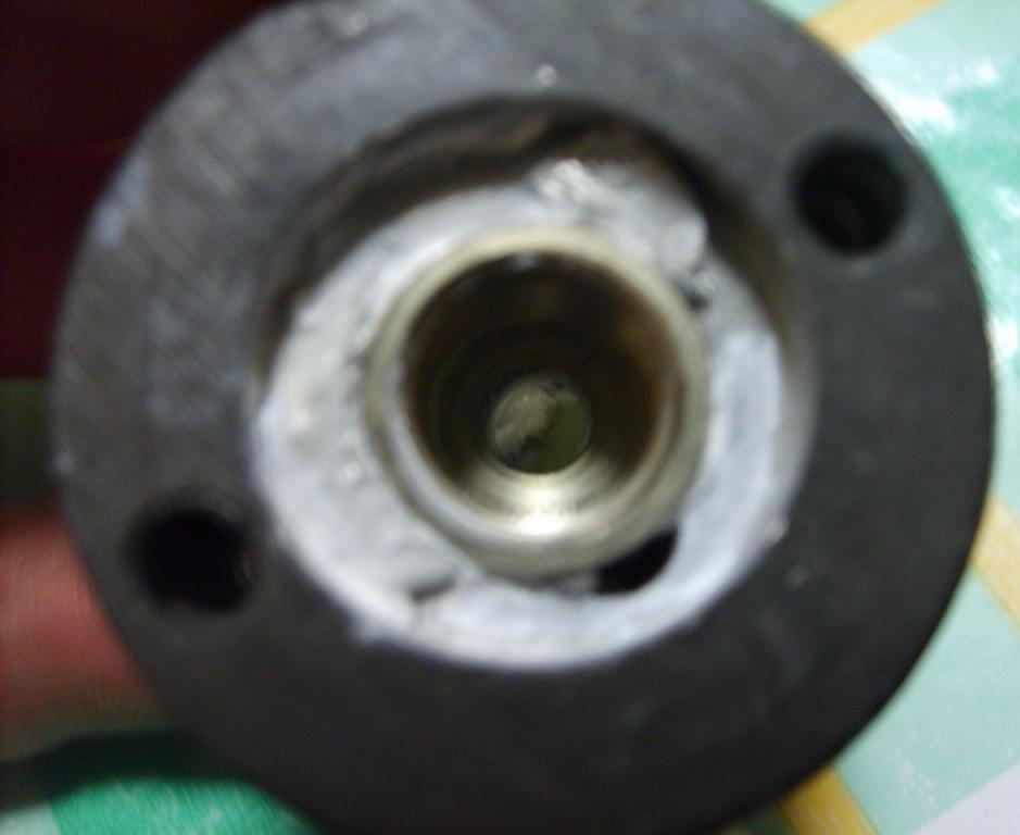

    Диод оказался рабочим. Эксперименты:
    Прозвонил его омметром для интереса. Оказалось что он меряется в обоих напрвлениях сопротивление = 2,2кОм.
    Закрепил на радиаторе и запитал от драйвера на 400-й микрухе. Ток дал 2,5 А. При этом токе падение напряжения на диоде составило 1,85В.
    К радиатору был приделан модуль аксис(вставлен внутрь радиатора).
    Интересно, что нормальными цифровыми фотоаппаратами ни луча ни просто свечения лазера НЕ ВИДНО ВООБЩЕ!
    Увидеть смог только своим стареньким телефоном К500.

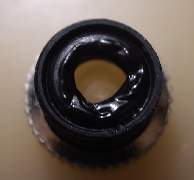

    Диод вупор на расстоянии 2-3 см плавит пластик даже без коллиматора.
    Ну и на этом мои эксперименты закончились: расплавился держатель линзы и сама линза в модуле аксис. Вот фота:

    Пока что эксперименты с этим диодом закончю.
    Буду искать нормальную стеклянную линзу, выточю из металла держатель линзы.
    И затем буду искать кристаллы для преобразования в зеленый спектр. Жутко опасный этот диодик.
    Лазерного излучения не видно неплохим цифровиком, а дерево и др материалы очень активно дымятся.......Почти как фокусник))

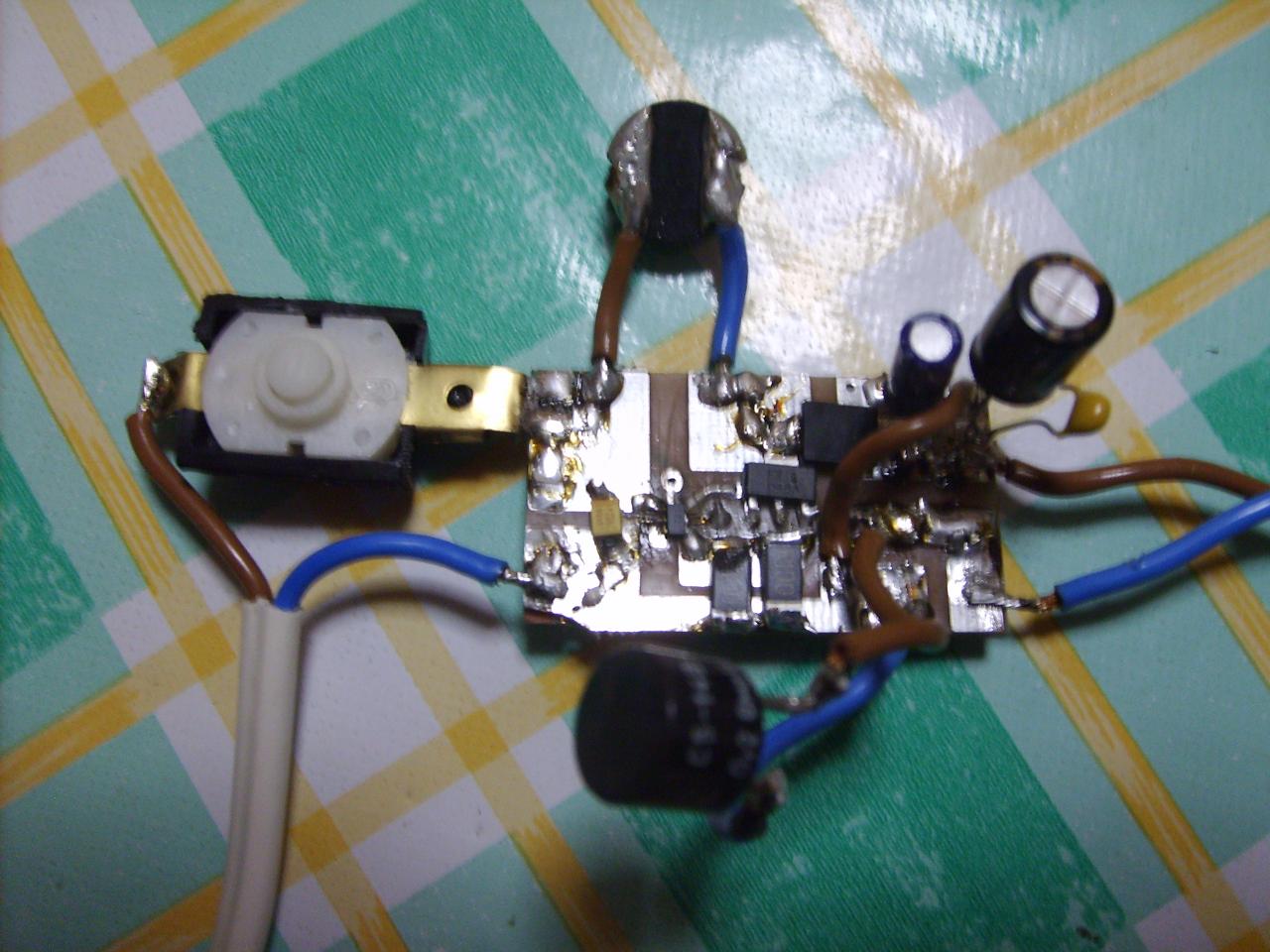

    Схему я собрал на повышение на 400 микрухе.Стабилизирует нормально.
    КПД драйвера с таким током получился 87% меня вполне устраивает.
    Аккумулятор 3,7В литиевый емкостью 5000мАч типоразмера D. Ты сначала собери эту схему, подключи к ней РЕАЛЬНЫЙ лазерный диод мощностью 3Вт и сразу поймеш что проблемм никаких нет. Схемка отлично справляется!
    Свою функцию схема она выполняет и с успехом! Она стабилизирует ток на лд независимо от напруги аккума(1,8 В или 3,7В) ток идет практически тотже тот же(какой я задам токоизмерительным резаком). И работу этой схемы не сравнить с обычным резистором.
    Но у повышающей схемы есть еще 1 плюс по сравнению с понижающей: если напруга упадет очень низко до 1,8В я всеравно получаю свой ток на выходе!(испытывал от блока питания чтобы не убить аккум), а понижающая этого не дает!
    Я собирал и испытал обе схемы и остановился на повышающей. Она лично мне понравилась больше. Я никому не навязываю свои решения по запитке мощного диода. Делайте так как хотите, мне всеравно.
    Но факт остается фактом: у меня на повышающей все работает нормально.
    И еще добавлю: на понижающей схеме как не извращайтесь от 1,8В на аккумах вы хер получите в нагрузке 2,5А и падение напряжения 1,8-2В.ПРОВЕРЕНО!

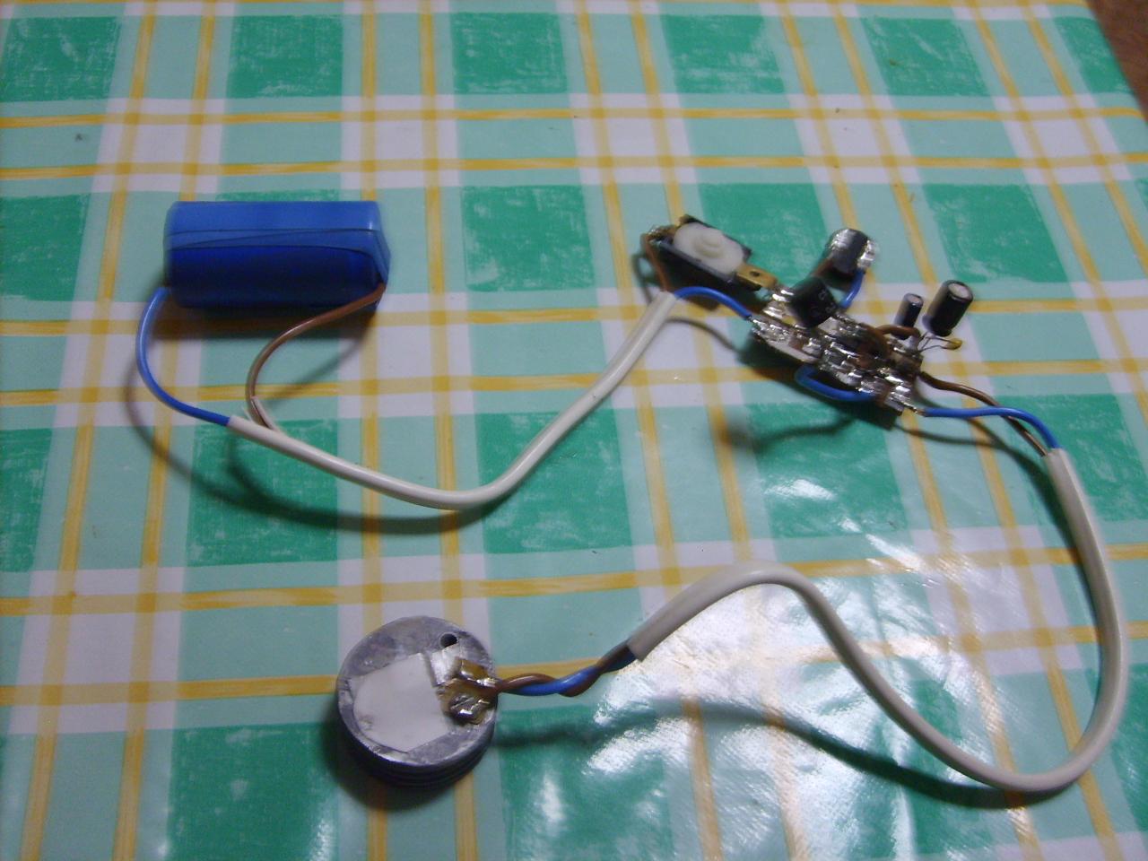

    Это так сказать испытательная конструкция потому она на аккуратность не претендует))
    Вот фоты:

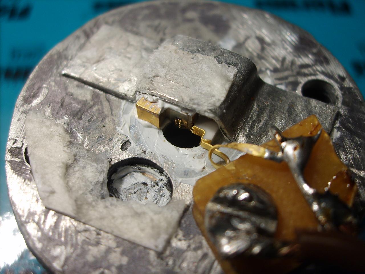

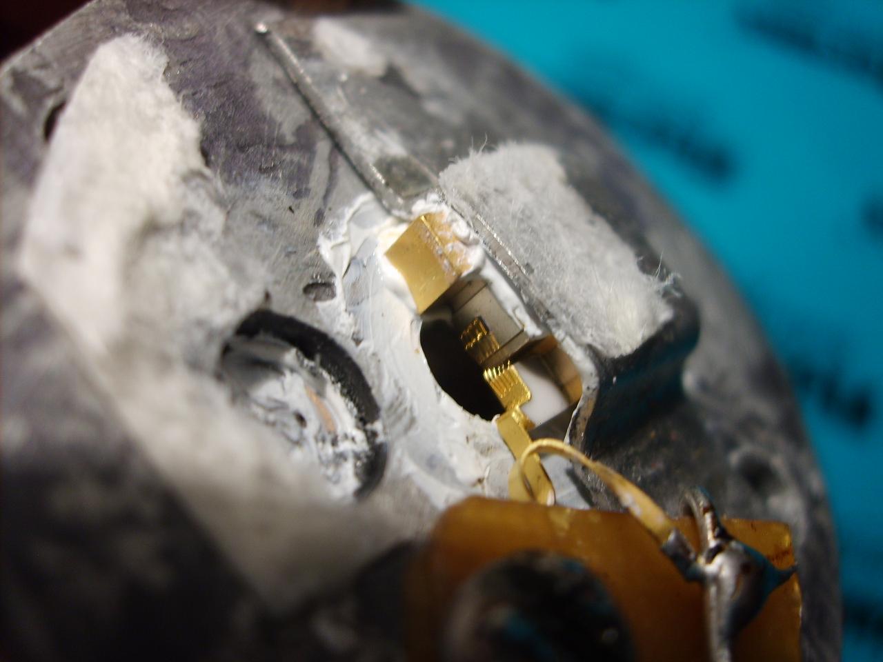

    Винт это у меня + питания диода(корпус), а возле винта видна только позолоченная ножка лазерного диода. Сам лазерный диод очень плотно прикреплен алюминиевой пластиной к радиатору, а затем сверху заклеен белой бумагой(чтобы не лупил мне в глаза когда светит в обратную сторону)
    излучение идет в обе стороны перпендикулярно плоскости лазерного диода. Но в 1 из сторон мощность излучения больше в несколько раз чем в другую.
    Тип корпуса диода: С-mount

    Вот фоты лазерного диода на радиаторе:

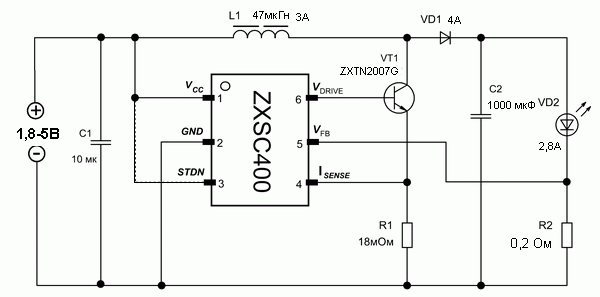

    Aleksandr , скинь схему драйвера, хотябы от руки нарисуй,

    Вот она:
