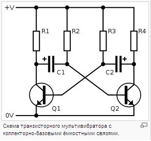

  3. INFERION
    Вариант простейший и работает аналогично. Намучаешся ты с ним. Тем более частоты низкие нужны... Собирай на симметричном мультивибраторе. И проблема твоя явно в перегреве ЛД. Ты ему охлаждение толковое то хоть сделал? Возможно ты его добил высокими температурными режимами и он теперь не может нормально тепло отдавать. Или кристалл уже разрушен и при температурных деформациях перестаёт генерить...

    Вот еще второй вариант, но он менее желателен, ибо расчитать сложнее, да и импульсы не в виде синусоиды (как у первого варианта), а прямоугольного типа. Вот ссылка на инфу: http://ru.wikipedia.org/wiki/ГПИ

  5. INFERION
    Вот какраз этот вариант в 100 раз проще и лучше. Расчитывается легко, работает с пол пинка, эффективность и рядом не стоит с тем колебательным контуром. Катушек никаких ненадо и габариты скромные. А прямоугольные импульсы какраз предпочтительнее. И можно даже скважность регулировать... Только тебе гораздо проще нормальный радиатор к ЛД прикрутить...

    INFERION, с драйвером то разобрались. Только есть одна проблемка, я его сегодня собрал, а он сцука как то непонятно работает. Не мог бы ты мне подсказать с мультивибратором этим? буду очень признателен. :)
  9. INFERION
    А контакт тепловой у него с ЛД? Часто им пренебрегают, прилепливая ЛД абы как...
    Если и тут всё нормально - значит много на ЛД подаёшь. Падение напряжение не должно превышать 3V...
    По поводу мультивибратора есть хорошая статья на том же радиокоте. Называется "понимаем мультивибратор".
    С импульсами ты больше мощности не получишь. ЛД угроблен. Он перегревается...

    Эти резисторы мне не сильно ток на выходе уменьшат? Или они там для погашения тока идущего на базу транзистора, я в радио технике не спец до конца принцип работы его не понял :( видимо по этому и не смог заставить его работать. Какие примерно нужны номиналы элементам чтоб из моих 4.5 вольт 400 мА от трех батареек осталось столько же и герц где то 100? кондеры, как я понял пойдут 6-ти вольтовые 100 мкФ, те что использовались в первичном драйвере, а какие резисторы и транзисторы?

  13. INFERION
    Базовые резисторы и ток ограничивают для транзисторов, и время заряда конденсаторов задают. На радиокоте подробно всё расписано. Но для портатива я не советую юзать такой механизм. На транзисторе падает 0,7V. Это серьёзно увеличит нестабильность тока от заряда батареек. Лучше взять нормальный драйвер. При необходимости с возможностью модуляции. А это всё просто баловство. Какое падение напряжения на ЛД? Наверняка ты его перегрузил. Хотя пол года это тоже неплохо. Возможно он просто уже своё отслужил...
