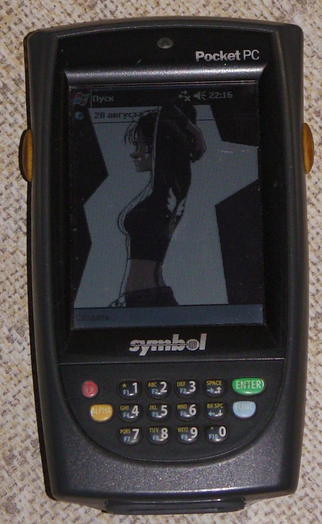

    не ты один мучаешся с калибровкой, у меня тоже в правом верхнем углу траблы, в крестик закрытия не попасть, если он большой то еще норм, но иногда приходится нажимать со всей дури и в самый угол, что бесит порой.
    машинка у меня несколько экзотическая
    Symbol PPT-8846
    это промышленный терминал сбора информации.
    мне нравится что он ударопрочный и влагонепроницаемый, заявлено IP54 но я его не раз ронял в ванну, ну пока еще работает
    [attachment=0:lrwg1h6s]ptt8846.jpg[/attachment:lrwg1h6s]
    вчера наконец осуществил полную русификацию этого девайса,
    до этого была только частичная.
    в общем подошел русик от другого девайса
    ссылки приводить не буду. так как такая машинка мало у кого есть, а даже если и попадет в руки от нее сразу избавятся, в ней памяти мало, а единсвенный слот расширения занят карточкой WI-FI я ее использую для чтения книжек. да и играю в пару игрушек.
