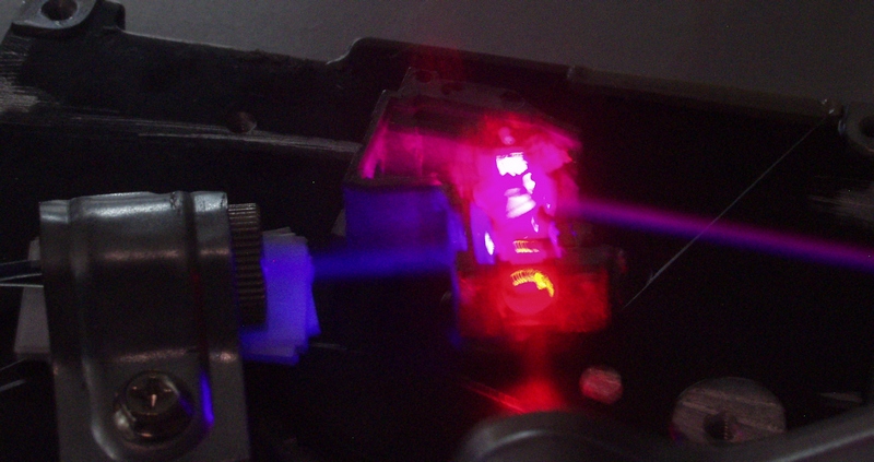

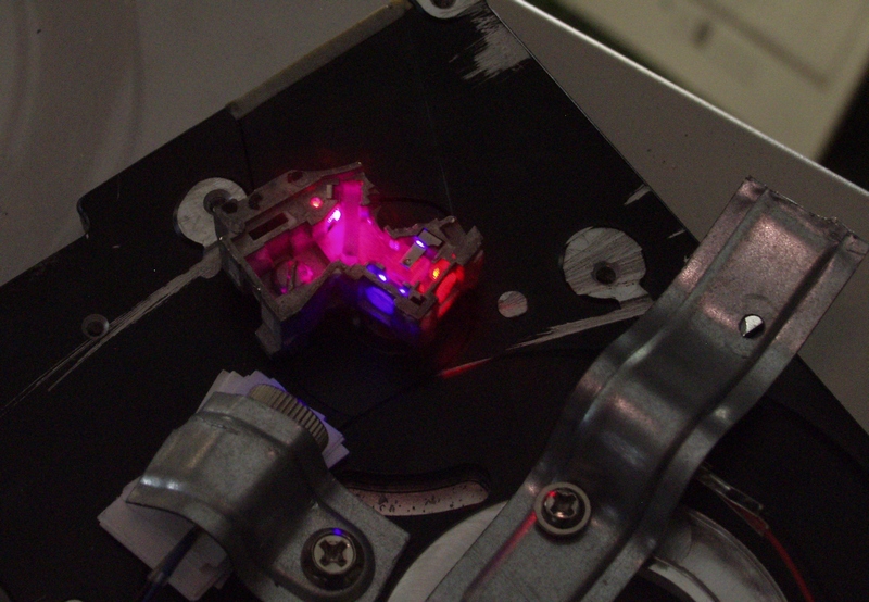

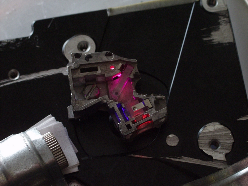

    Re: Acinonyx's RGV
    очень неудобный фотоаппарат попался, и штатива нет (поэтому фотка с выдержкой с задымлением вышла немного смазанной)
      252,9 КБ
      2.332
      258,2 КБ
      2.304
      248,4 КБ
      2.353
      180,4 КБ
      2.310
    Re: Acinonyx's RGV
    маза!!!все таки получается белый!!супер
  4. Koshak123
    Koshak123 Новичок
    Re: Acinonyx's RGV
    зелёный с фиолетовым афигительно получается.да и красный с фиолетовым тема-малиновый цвет вроде
