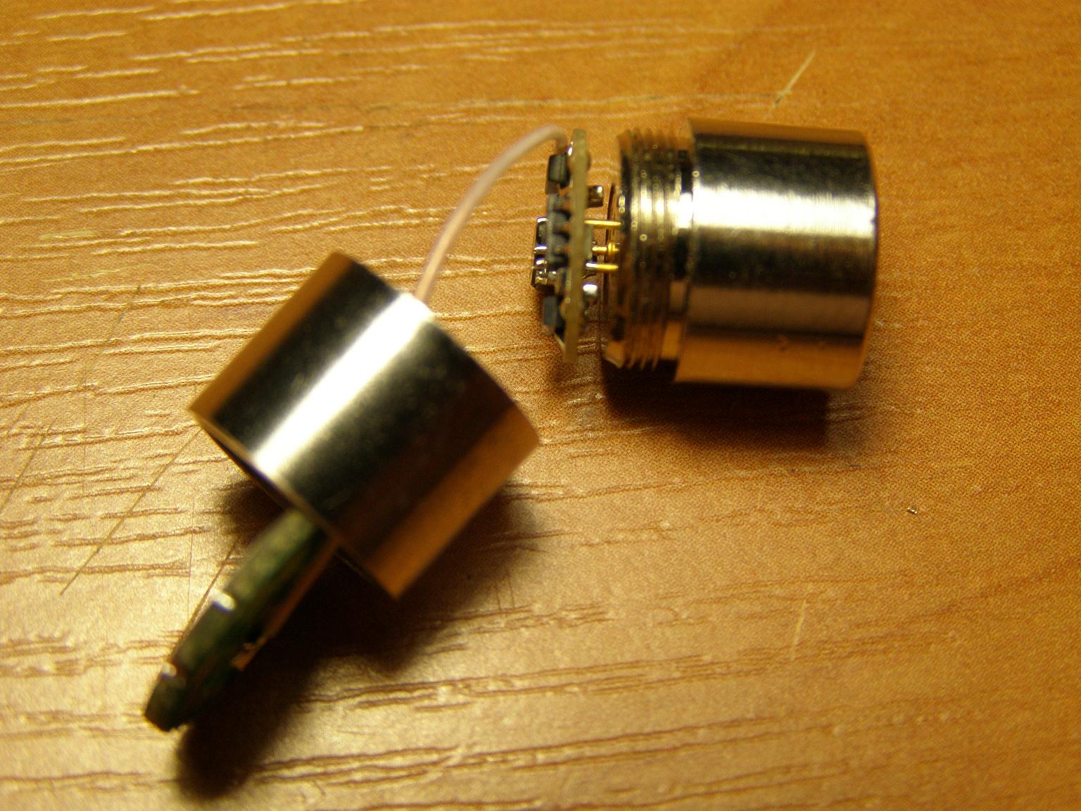

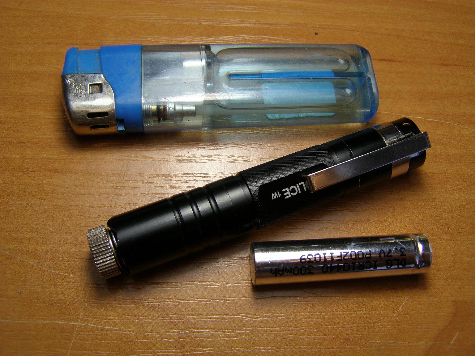

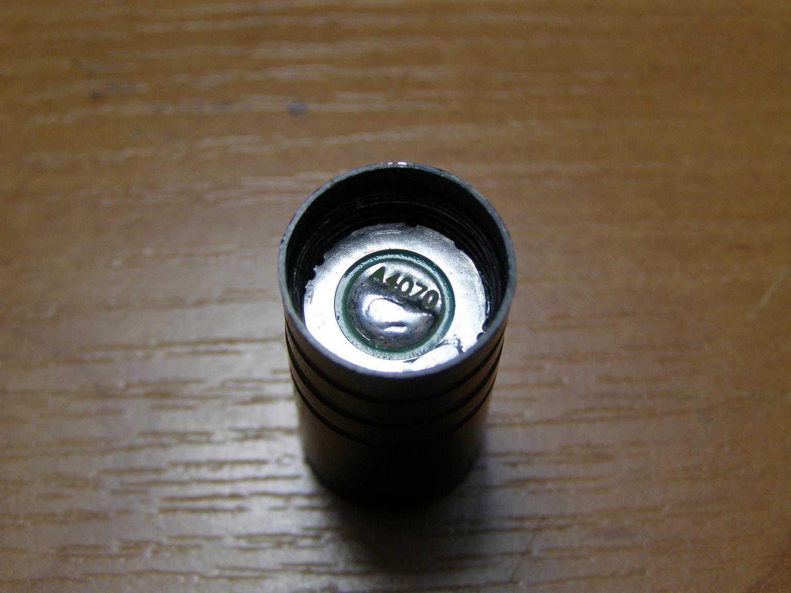

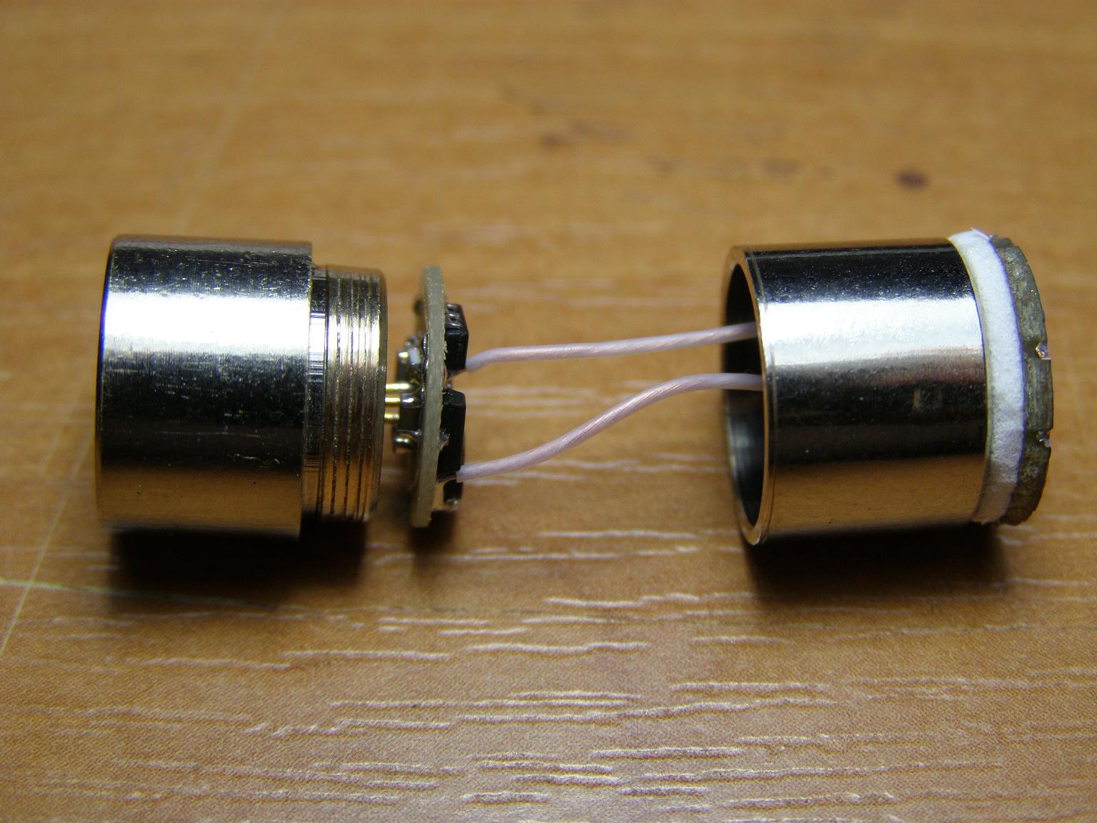

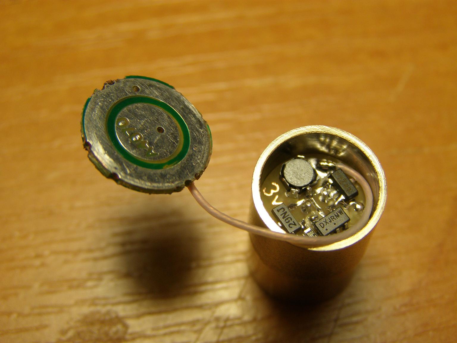

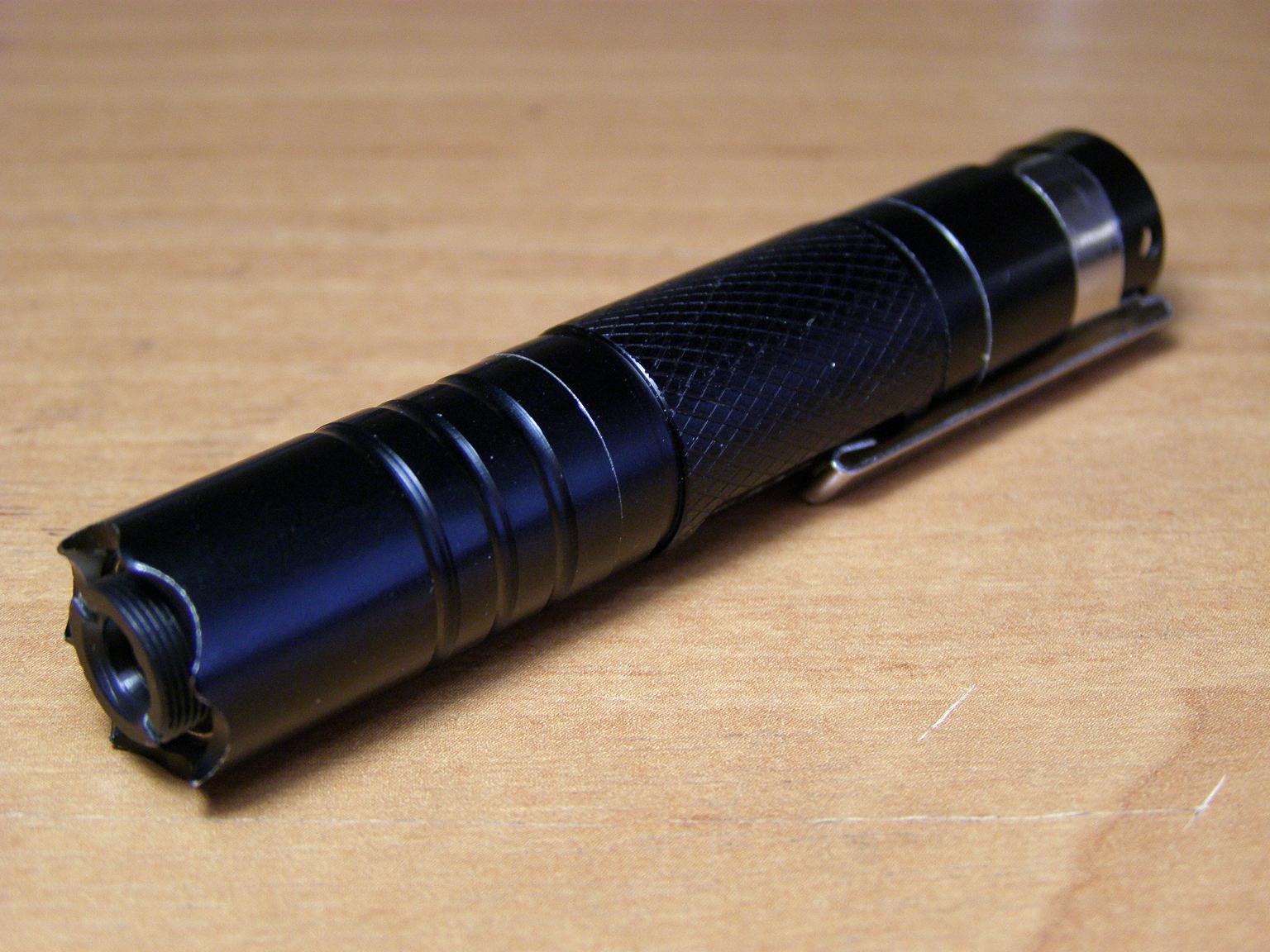

    Валяется у меня десяток фонариков под 1 AAA элемент питания. Я всё искал токаря, который бы осилил коллиматор к ним, но надоело и я влепил обычный AixiZ. Вот что из этого получилось:[attachment=5:yegnkjx2]P8053766.JPG[/attachment:yegnkjx2]Он туда почти отлично вписывается. Фонарик его хорошо зажимает. Конструкция разборная, ничего прессовать не надо. Коллиматор с драйвером становятся на место родных кишков фонарика, он ничего и не замечает... Единственная гадость в том, что коллиматор слишком длинный, и его нужно укорачивать. Я укоротил крышку коллиматора и сточил на нём резьбы, на которую накручивается крышка. Для драйвера места там тоже очень мало. Пришлось разводить очень компактный вариант драйвера на NCP1529. Вот как это всё выглядит:[attachment=4:yegnkjx2]P8053763.JPG[/attachment:yegnkjx2]Драйвер нерегулируемый, но зато с защитами от переразряда аккума, переполюсовки и плавным пуском. Регулятору не нашлось места. Ток ЛД 450мА.
    Вот вид в разборе:[attachment=3:yegnkjx2]P8053761.JPG[/attachment:yegnkjx2]И ещё пара фоток:[attachment=2:yegnkjx2]P8053770.JPG[/attachment:yegnkjx2][attachment=1:yegnkjx2]P8053767.JPG[/attachment:yegnkjx2][attachment=0:yegnkjx2]P8053765.JPG[/attachment:yegnkjx2]Собирал девайс не для себя, попросили. Конструкция мне понравилась. Простая, недорогая, прочная и надёжная. Так что я и себе соберу такой же, на первое время :). Впервые поюзал акриловую линзу - ппц. Сочувствую тем, кто экономит на стекле...

    Немного изменил конструкцию крышки:[attachment=1:48m6t98t]P8103779.JPG[/attachment:48m6t98t]Теперь делать девайс ещё проще, а зажимается ещё крепче (фотка уже с нового девайса). Теплоотдача выше за счёт того, что теперь я не стал стачивать резьбу на коллиматоре, и плотно прикрутил остатки крышки.[attachment=0:48m6t98t]P8103780.JPG[/attachment:48m6t98t]И контакт с массой надёжный. Раньше приходилось её вторым проводом подводить, но теперь крышка упирается в дорожку на плате, которая с обратной стороны упирается в не анодированный участок корпуса фонаря. Заодно избавился от двустороннего скотча, который наверняка при сильном прогреве размягчится и ослабит крепление. Но теперь приходится точно подгонять высоту коллиматора под фонарик...
