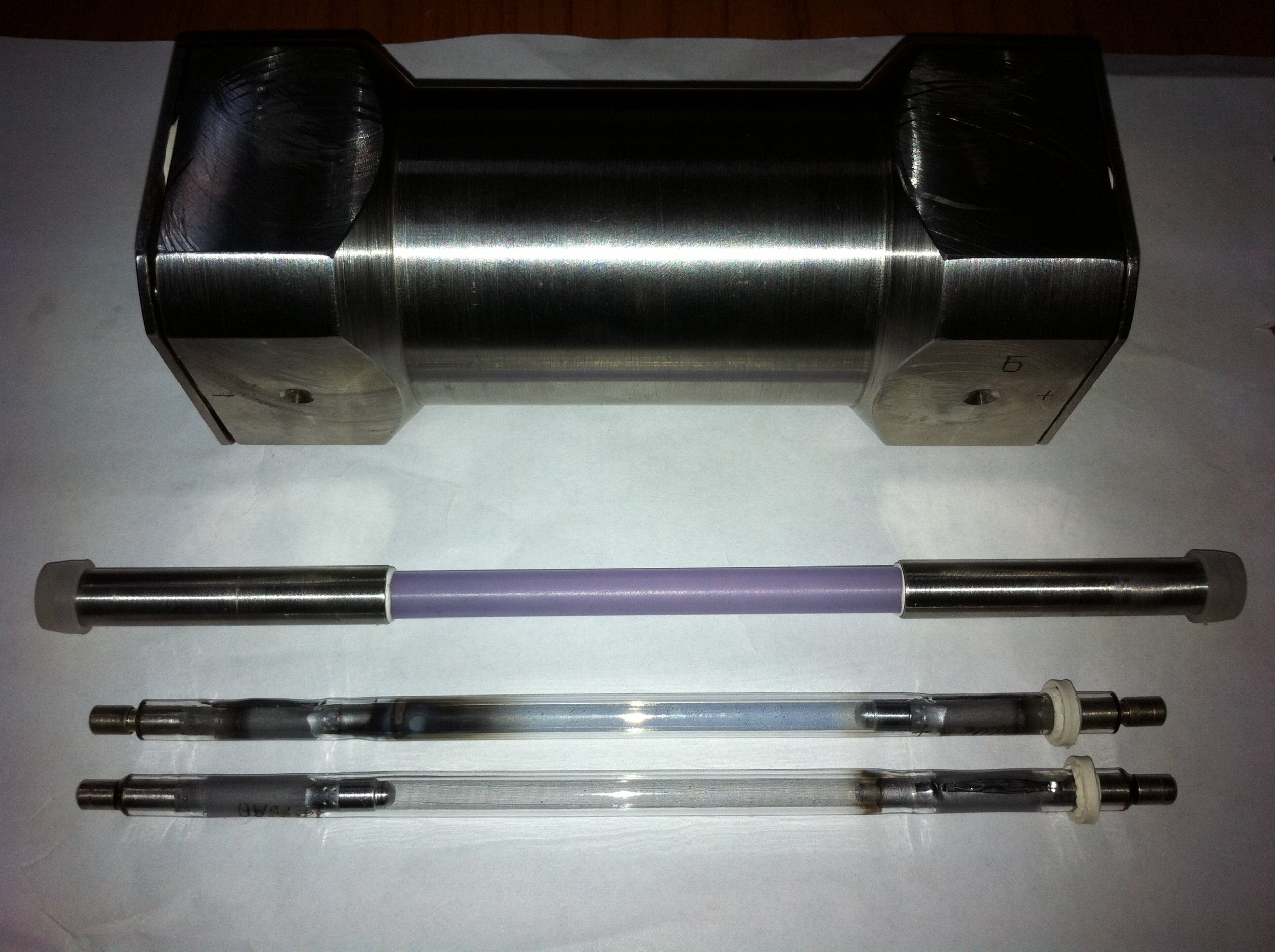

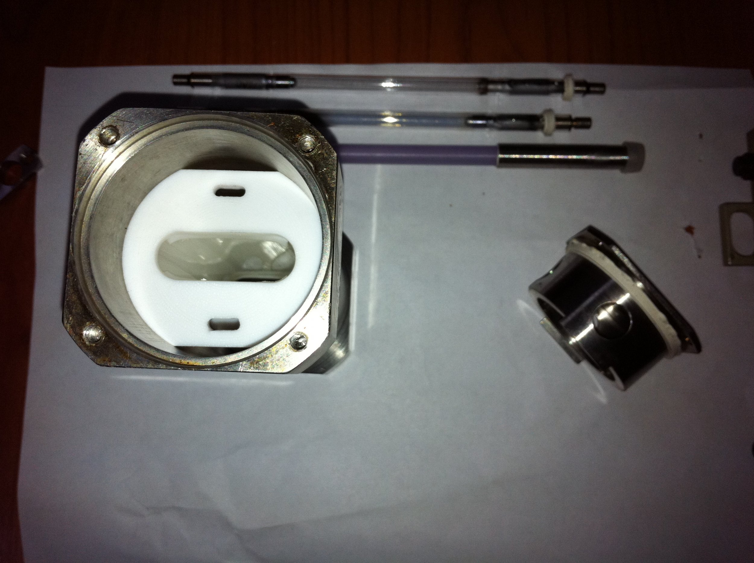

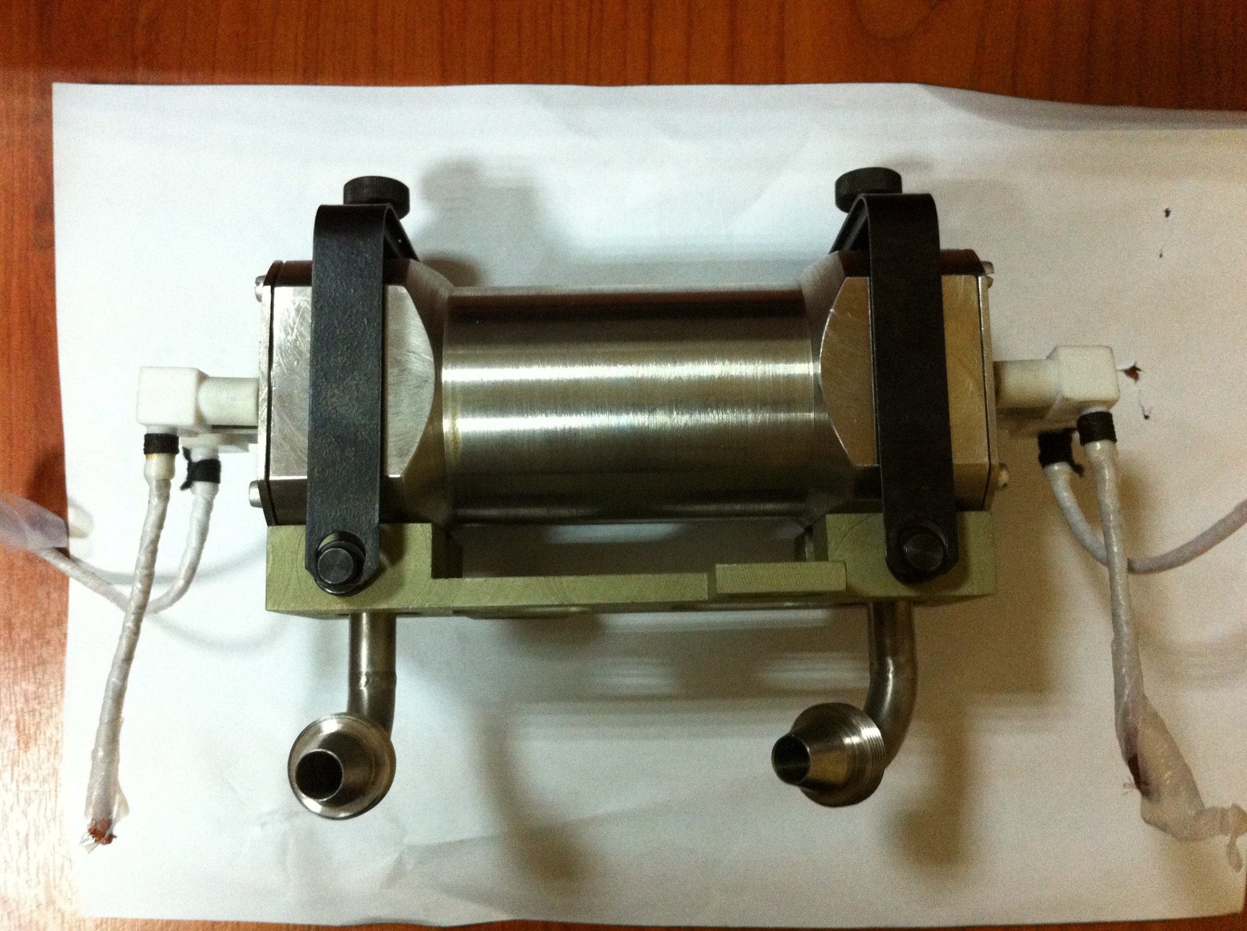

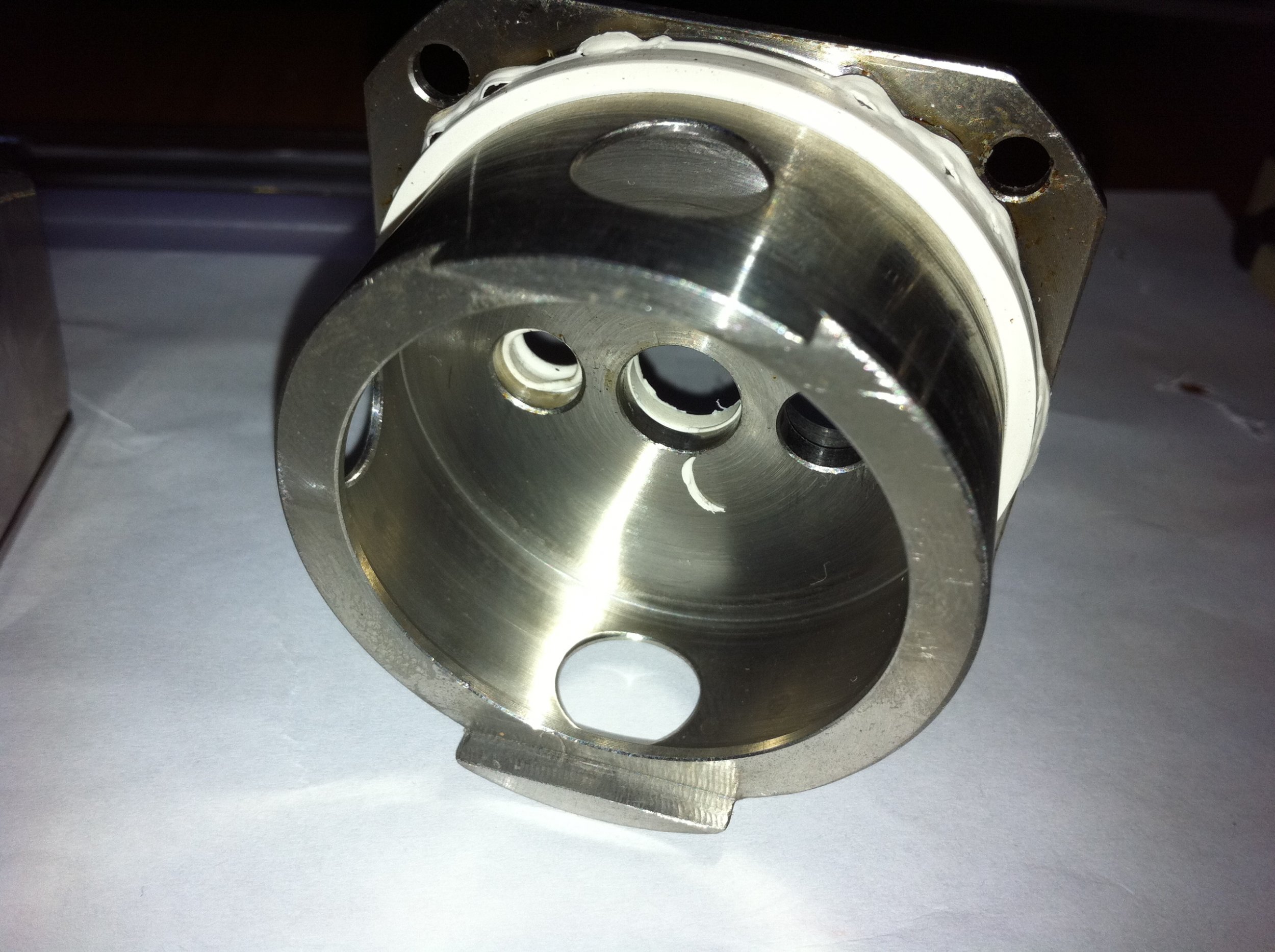

    Двухламповый квантрон, АЭ судя по цвету ND:YAG диаметром 8мм и длиной активной части 87мм, вероятно полная длинна 90-100мм(плотно сидит в цангах из нержавейки). Лампы без маркировки, но по размерам подходят ИНП5/75А - разрядный промежуток 75мм, общая длина лампы 180мм, внешний диаметр колбы 7мм. Прошу помочь в опознании, где стоял сей квантрон, параметры установки.

    Такой квантрон стоит в лазере ИЛТИ 207, там их 2, один задающий генератор, второй усилитель. С такого квантрона в режиме свободной генерации при 1200 В на конденсаторе 50мкФ можно снять 200-400 мДж.

    спасибо, нашел что сей лазер на двух квантронах с модулятором добротности работал и давал 1дж 10нс при частоте до 50гц
