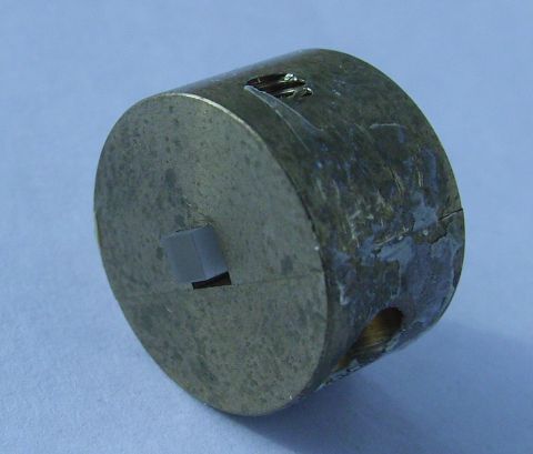

    решил наконец разобрать свой китайский модуль зелени, Хочу достать оптику, ничего не сломав. Но так как все клееное, придется растворять клей,
    сейчас вытащил держатель ЛБО, и тренируюсь на нем, предположительно, результат положительный будет
    как видно на фото, клей начил облазить, надеюсь что все слезет и ЛБО не пострадает,
    тогда следом отправятся зеркало и ванадат

    собственно вот оно в клею, причем гадость такая что даже бритвой не отскоблить

    Re: разбираем китайца 532нм
    это не склейка, а кристалл ЛБО. Из модуля еще не извлечены ванадат, зеркало ОСи градан, а так же две пельтьюшки и ЛД.
    Модуль примерно на 100мВт куплен здесь на форме В рабочем состоянии Для разборки и самостояельной постройки из его компонентов нормальног ДПСС.
    Растворитель используемый для этого называется диметилформамид.

    Ну я бы не сказал чтоб особотоксичный. Вонючий? да! Покупал в магазине химреактивов Спросил не являе ся он запрещенным к обороту Ответили что неь Иначе бы не продали. Бояться не надо Просто соблюдать технику безопасности.
    Греть не пробовал, но думаю не поможет Я в отдирании оптики нагревом разочарован Есть опыт убоя. Завтра попробую нагреть кусочек клея Гляну Что получиться. Засохший клей как кость. Конечно понимаю что тема мало кому интересна но решил осветить ее Вдруг будет полезна

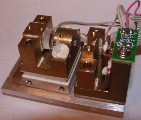

  12. Случайность
    Случайность Пользователь
    раннее фото модуля зелени, на нем как раз видно что клея было много и я его начал отколупывать

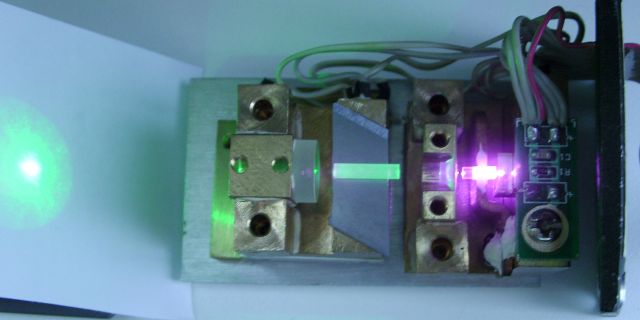

    выловил держатель с ЛБО из раствора, клей стал как резина, удалил его, и в руках у меня оказался кристалл ЛБО,
    для проверки его живости поместил его в резонатор модуля,
    вот фото, каменты думаю не нужны

  18. Случайность
    система преобразования Такова
    808 накачки, преобразуется в 1064 генерации ванадата, и дальше удваивается нелинейным кристаллом до 532.
    Для удвоения нужно большая плотность энергии, непрерывный маломощный лазер не может создать такую на выходе, а так как почти вся мощность гуляет в резонаторе, то нелинейный кристалл помещают внутрь, Для внерезонаторной генерации 532 нужен или импульсный лазер, или очень мощный непрерыв.

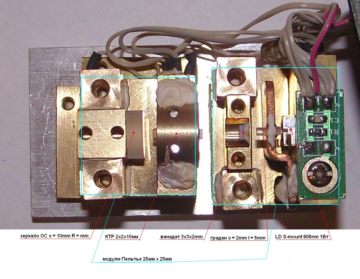

    как он устроен?также как и у твердотелов?
  20. Случайность
    фото с подписями
