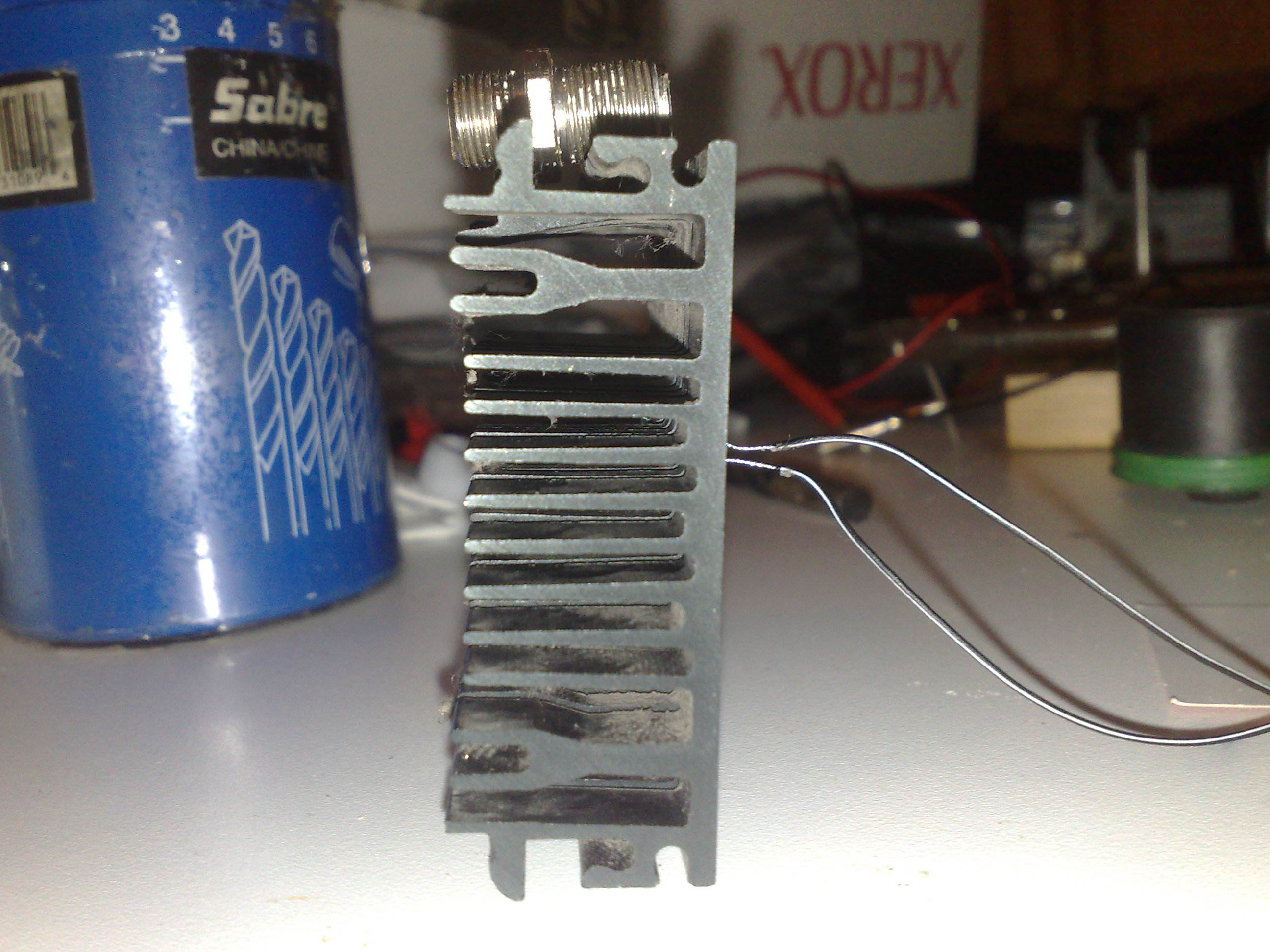

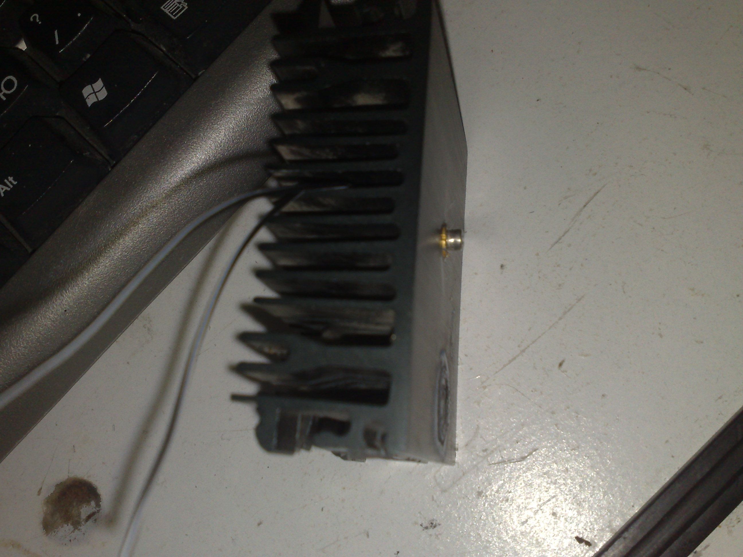

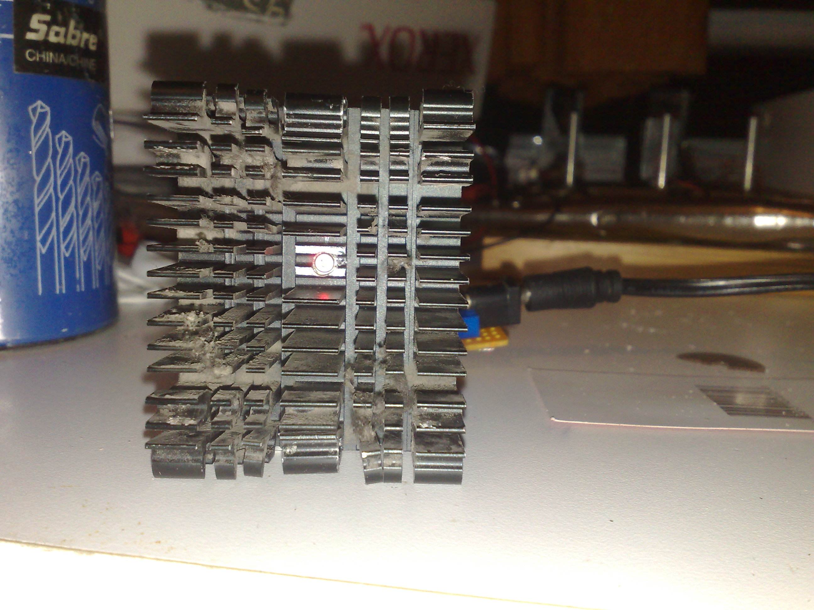

    вобшем достал я свой лд из спирографа... снял микро радиатор и через 15 сек лд згарел(((ток 200ма был..) заменил лд, одел тот мини радиатор каторый снел, уменьшил ток до 180ма пока живёт...
    так как в проекте у меня указка, решил спросить у знатаков такой вот вапрос - как к радиатору на фото приделать колиматор (желательно!) из соеденительного болта для аннтеного кабеля? можно и другой какой но всё же желательно этот... модули аксис не предлагать...
    Понятно что этот радиатор будет пилится :cool: чтоб он мог влесть в крышку фонаря, драйвер скорее быдет первый, питание от 3 ааа.. ток думаю 200ма дать, если будет всё ок то и до 250поднять....
    пс. пока что, тот каторый згоревший из спириографа (згорел не доконца, просто начел тускло светить.. не очень но как ик... ) я засунул в этот радеатор, дал ток 250ма, и вот уже 20 мин он не греется)

  2. Sparker
    Sparker Пользователь
    Указочный коллиматор - можно приделать туда эпоксидкой (а лучше момент эпоксилином). Правда я не представляю, как ты туда подлезешь. :?

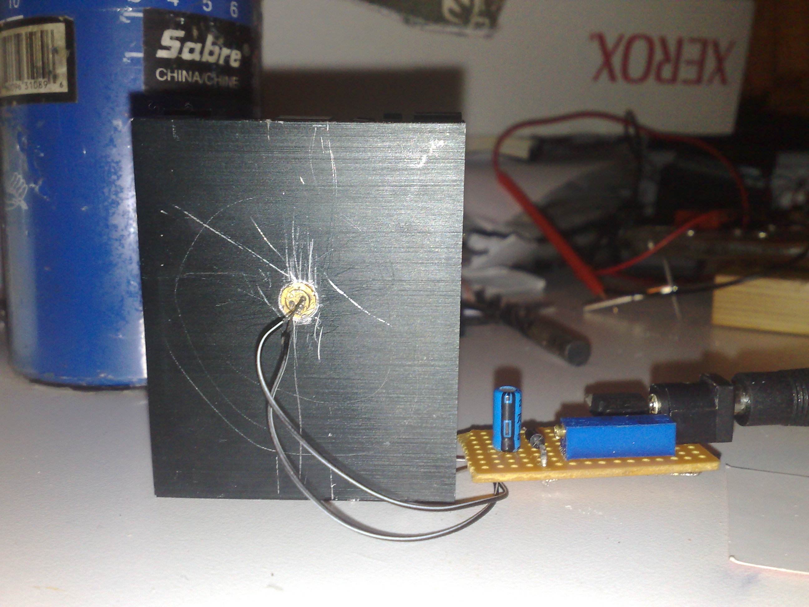

  3. blackmambo
    blackmambo Новичок
    так я вот тут тоже думал... и както не ахото мне указочиный ставит.... Так-как цель - настройка без отвертки.... я также думал как туда подлезть, и решил что проще будет перевернуть сам диод.... вот как на фото... но может я чего не учел :? :? :? может имеются минусы от такого расположения?? так и калиматор легше приделать...

  4. Sparker
    А какие могут быть минусы? Для коллиматора из указки можно сделать специальный ключик - просто трубка с двумя штырьками для прорезей в подвижной части коллиматора, которая прижимает линзу. Да и темболее можно обойтись без него - 1 раз настроил и так оставил, если тебе для спирографа.
