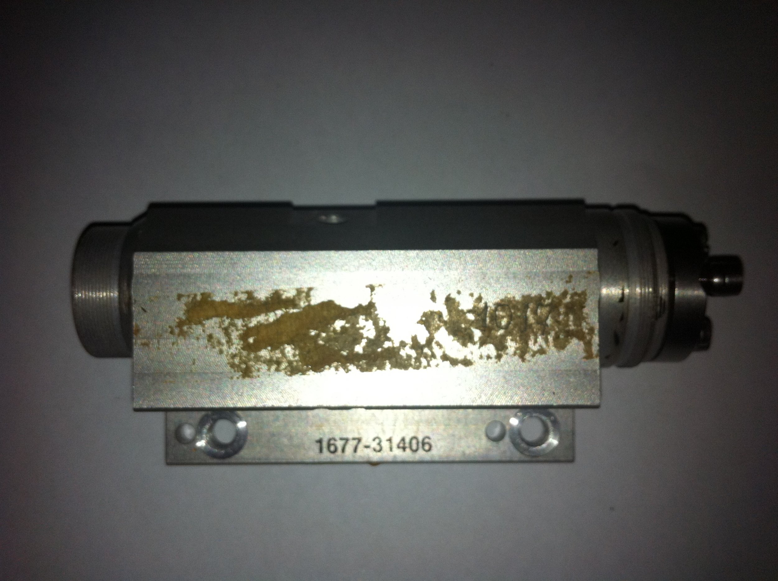

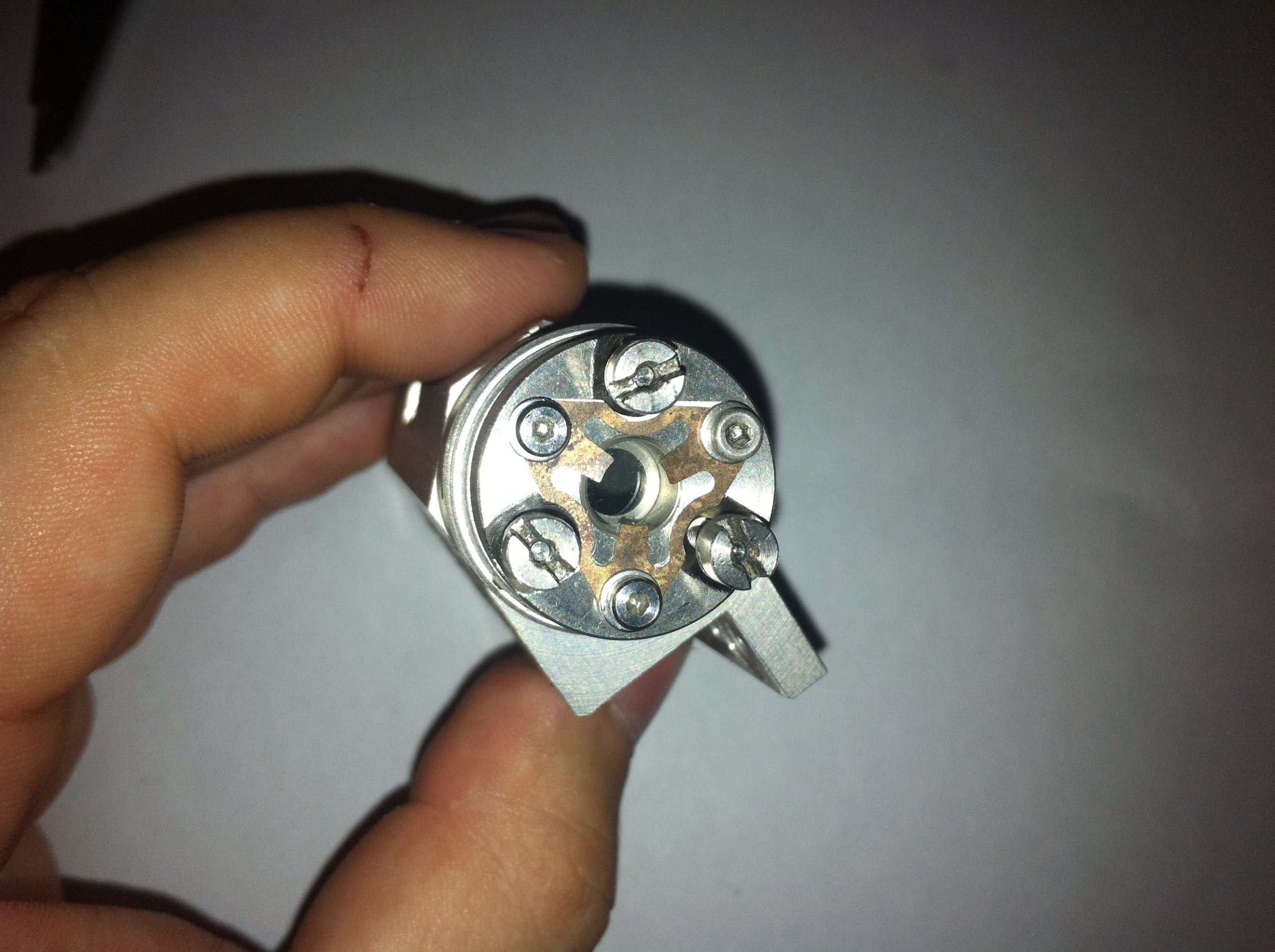

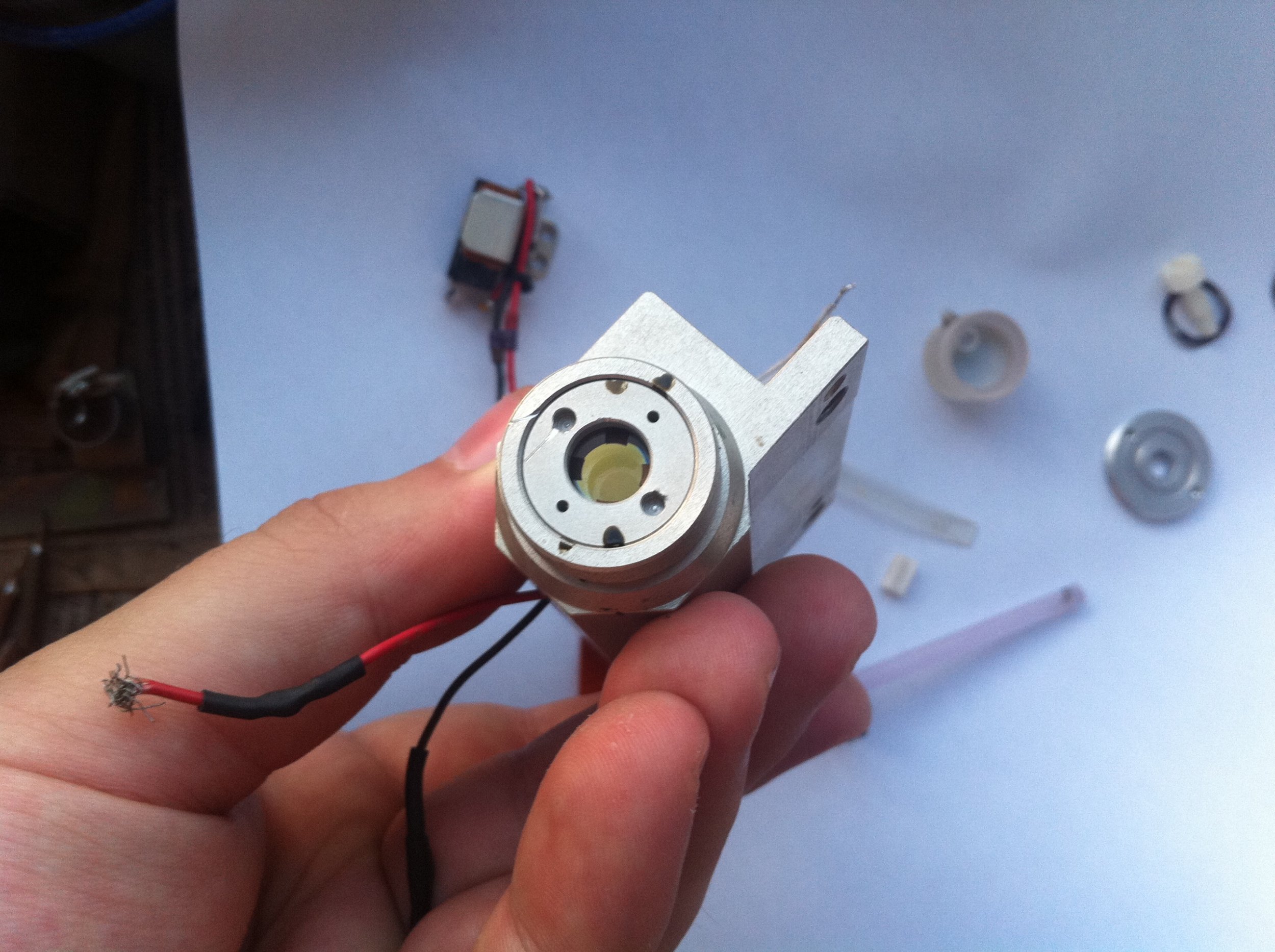

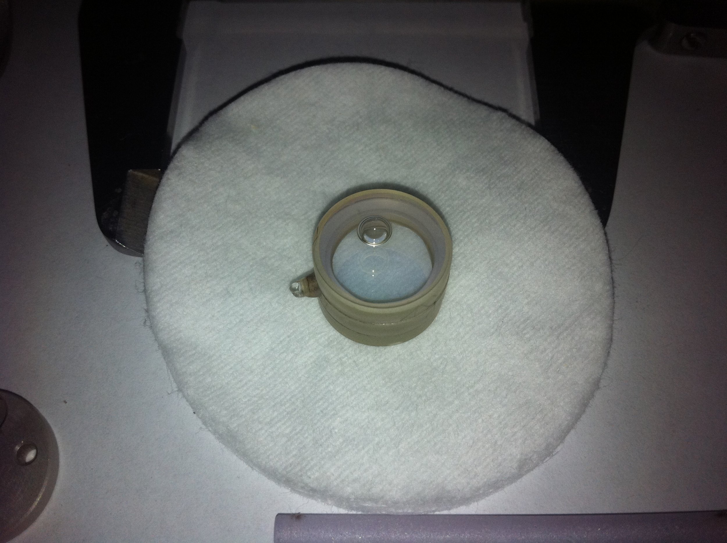

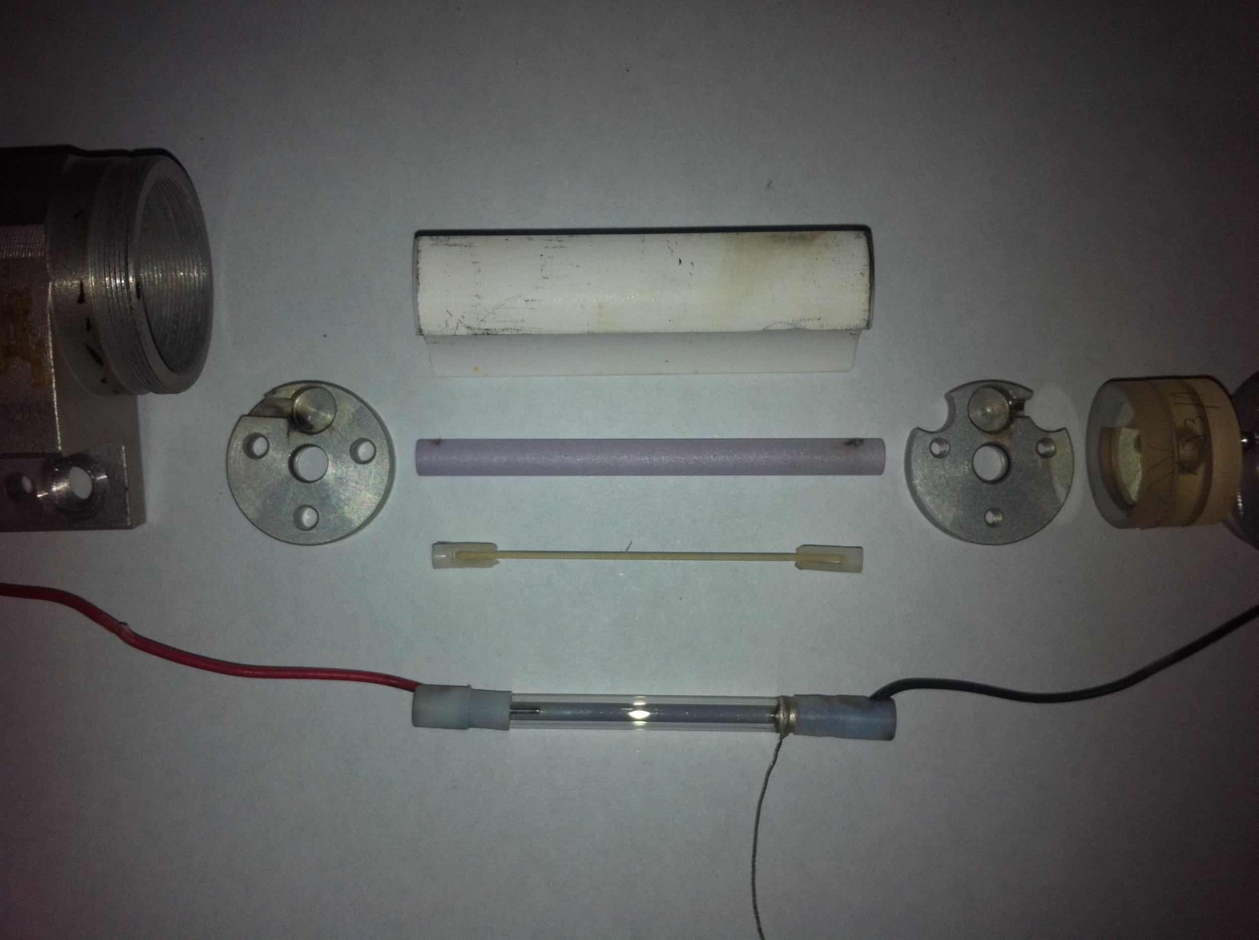

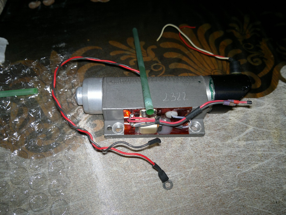

    Приобрел тут по случаю мелкий квантрончик от дальномера. Запустить не удалось, не генерил, да и из за применения последовательного поджига, что глупо было с моей стороны, внутри произошли пробои.
    Для изучения конструкции и с целью что бы почистить квантрон был разобран. Выкладываю фотки внутренностей.
    1) в собранном состоянии 2)вид на юстировки заднего зеркала
    3) переднее зеркало 4)Потроха
    Активный элемент ND:YAG 4мм диаметром и длинной 50мм, лампа таких же габаритов, длинна разрядного промежутка 25мм, внешний диаметр колбы 3.5мм, малютка. Между лампой и АЭ стояла пластинка фильтра УФ. Отражатель керамический. Квантрон был с пассивным затвором, сделанным на основе чернил.

    А это, случайно, не с этакого зелёненького безотражательного дальномерчика (типа по танчикам стрелять)? Там еще не модуляцией, а по времени эха расстояние меряется?
    Просветите неуча: Что за фигуля на последней фоте (на ватном кружке и с штангелем его измеряющим)?
  5. ОхотниК
    ОхотниК Пользователь
    Пассивный затвор это на фотке, штангель просто лежит и ничего не измеряет)). А откуда скручены я не знаю, не я скручивал, купил уже сами квантроны.

    А кто пробовал "завести" квантрончик? Какой длины свет луча? И чего с зади за элемент с проводками?
  8. ОхотниК
    сзади фотодиод для контроля импульса, луч невидимый, этож YAG квантрон, генерация на 1064нм.

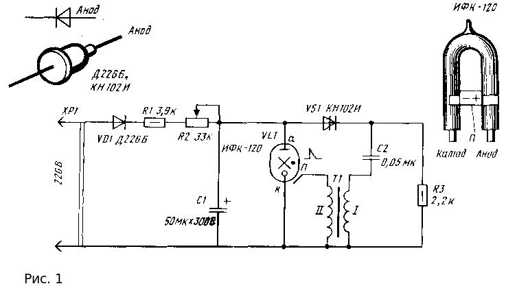

  19. nERV
    А что еще конкретного нужно? Лампа не криптоновая, а таки ксеноновая. И в фотике тоже.
    Схема запуска от ифк-120 подойдет, кап пересчитать на требуемую энергию и ввести в схему последовательно с лампой дроссель. Какие еще параметры лампы необходимы для запуска? Для запуска использовать имеющийся на лазере трансформатор.

  20. Serpokk
    Serpokk Пользователь
    Вот это уже конкретнее. Подключал к дедовой ИФК, но увы нет вспышечки... Только блин я чайник в этом деле и поэтому мне надо понять : 1. Сколько мКф кондёр? Сколько кондёр по напруге ? ( к прим. 5000мкф - 330в. (на 200мкф -не пошло... правда зарядил только до 280в)) Можно ли без какого то доселе не изведанного доп.дросселя? (а если нет,то на катодную и анодную половинку его ставить), а использовать только тот транс поджига который там висит штатно?
