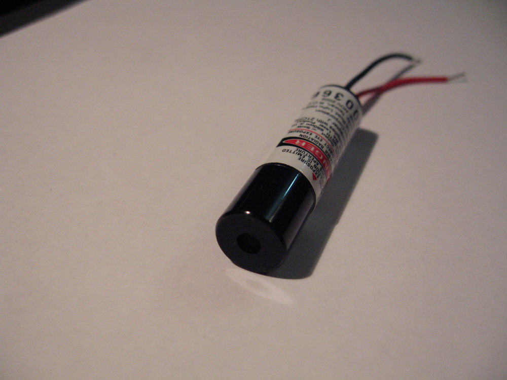

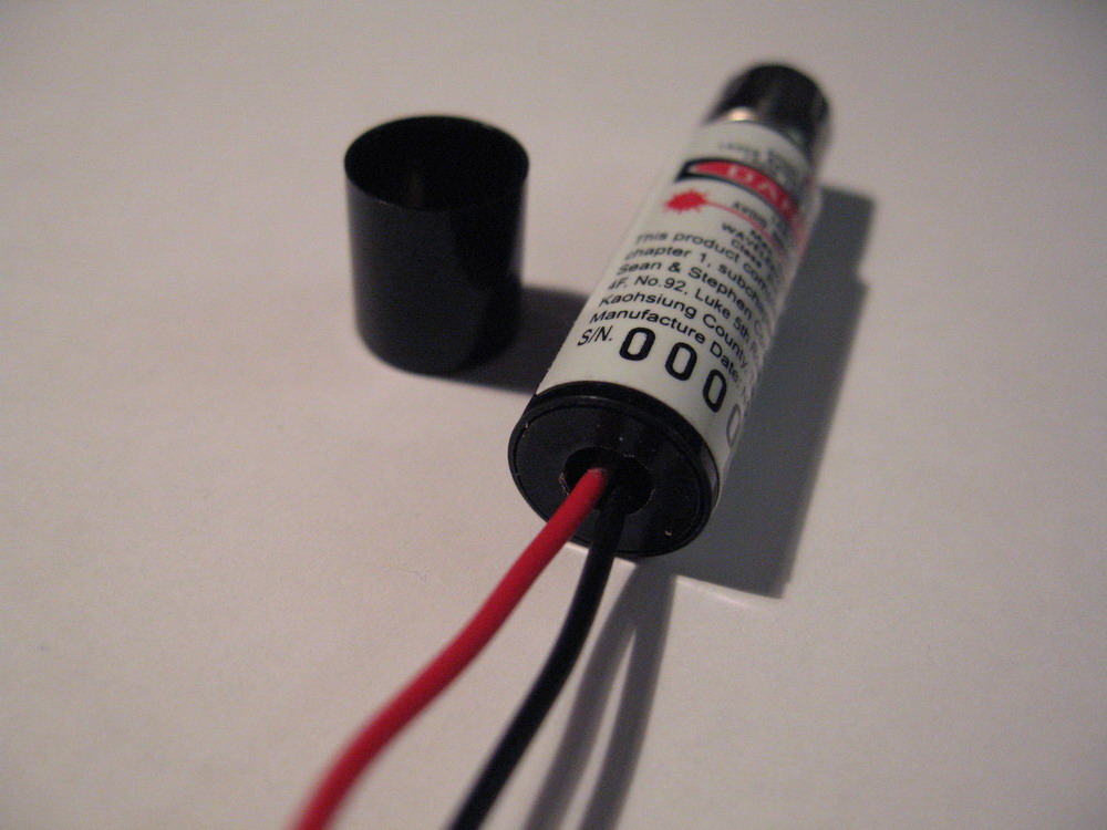

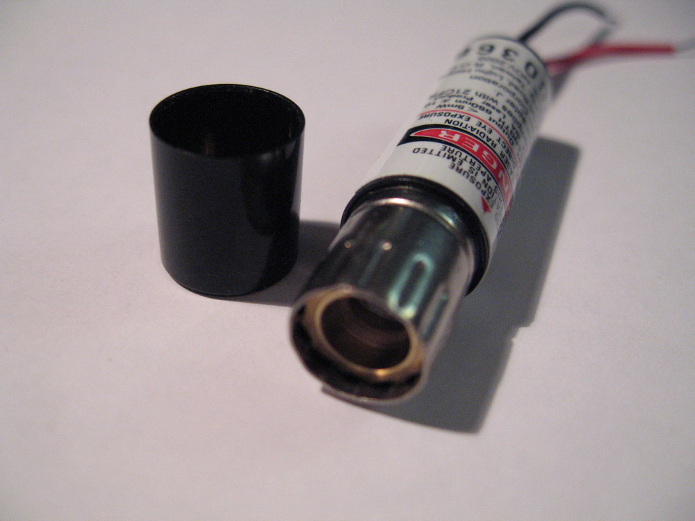

    Думаю тема будет полезна.
    Пока вопросик. Никто не разбирал такой лазер?
    Красный 5мВт, регулируемый фокус. Ломать на бум не хочется.
    Будет полезна любая информация.

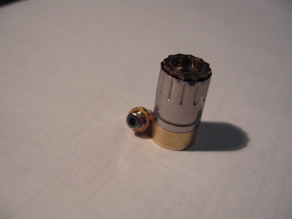

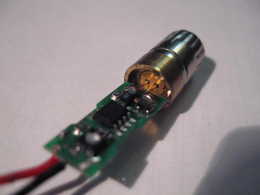

    Корпус S-3 Komoloff
    Так первый шаг сделал. Просто взял и выбил внутренности тонкой отверткой с задней части.
    Теперь надо снять лазер.

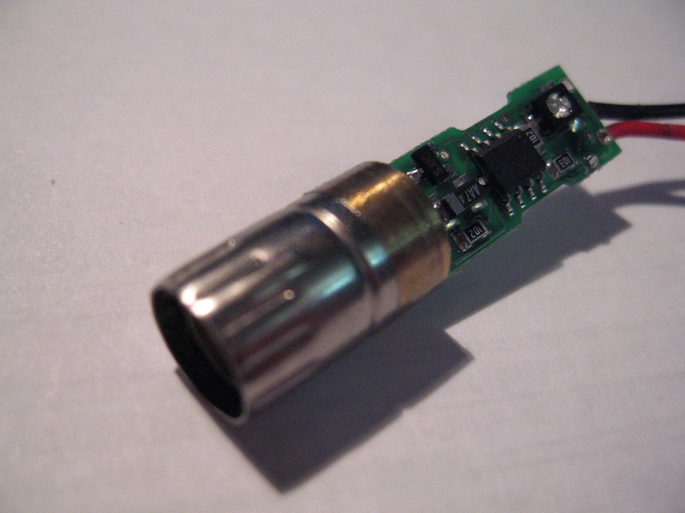

    Ну вот и все разобрал совсем. Развольцевал чуть-чуть верхнюю часть корпуса, выкрутил линзу в оправе и выдавил лазер.
