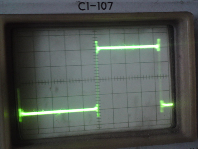

  5. Artemka
    Звуковая карта компьютера представляет собой несколько многобитных цапов.
    Я купил себе на ДХ шестиканальную USB звуковуху и пробовал посмотреть че она выдает на осциле. Сигналы хорошие и четкие, никакой обработки не видно, есть небольшой звон на фронтах и спадах, не понятно откуда он берется, или осцил+провода, или сам ЦАП?
    Фото с осцила чуть позже выложу.
    Источник-спагетти.
    Особенность, почему-то канал цветности влияет на канал координат, хз че там в спагетти...

  9. Artemka
    Наводки то -95Дб примерно) а это на уровне софта в сигнал просачивается еще и канал цветности..
  10. Artemka
    вот фото. квадрат на 48кгц
      88 КБ
      1.588
