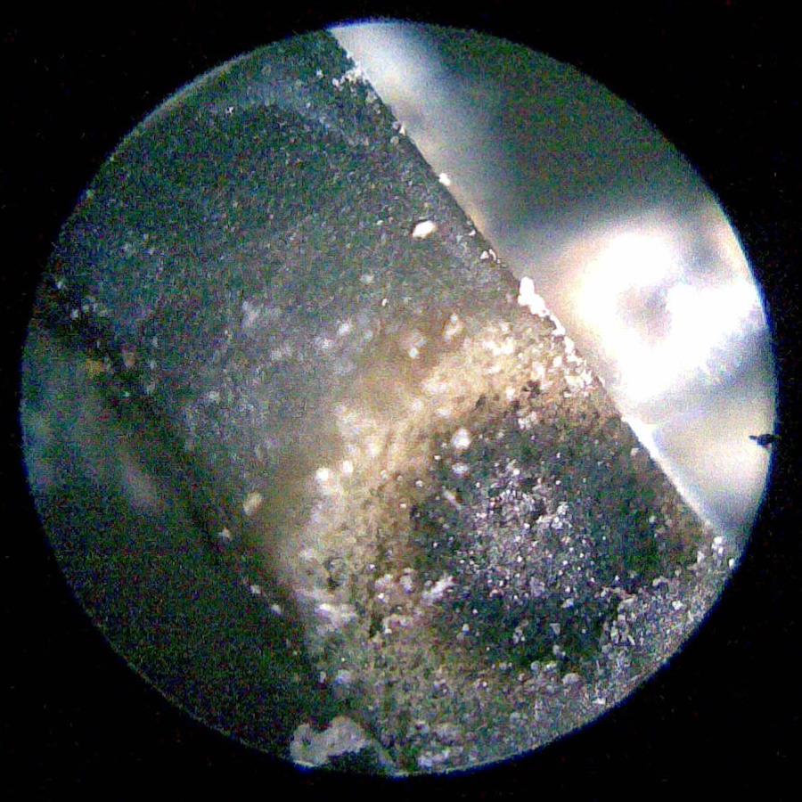

    Акумы заряжал до полного, нифига не дало, грею паяльник. [​IMG]
    Вскрытие показало что скорее всего сгорел транзистор (рядом с красным проводом)
    Подскажите, каким (транз) его можно заменить, или какой купить новый драйвер....

    Vik - если не сложно, аккуратно сковырни драйвер глянь маркировку этого транзистора, я только литеру "А" разглядел, а ещё цифру, толи "5" толи "3" остальное сгорело....

    Короче надпись там на транзисторе "1|" и лежачая буква "Т" влево, палкой вправо. Вот такое обозначение у меня, посматрел на раз десять.

    Жиды поганые, "я его слепила из того что было" :lol: у меня 100 пудов "А5" стоит, я вспомнил про один прибор, а в х8 зуме хорошо видно что там было написано....
  11. Armer
    Armer Пользователь
    Я вот ни черта не вижу, что тут написано :)
    Вы бы со схемой разобрались, тогда и транзистор подобрать можно. Зарисуйте по печатке схему.
